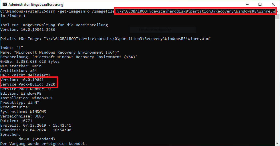

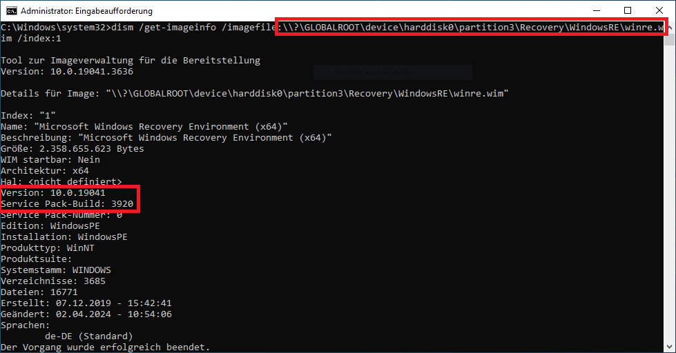

Was ein Wahnsinns-Aufriss wegen eines nutzlosen Updates. Wenn man auf Biegen und Brechen das Update als "erfolgreich installiert" sehen möchte:
  • Wiederherstellungsumgebung deaktivieren (Konsole, reagentc /disable)
  • Die Recovery-Partition komplett löschen, den freien Platz kann man der Partition links daneben zuweisen (muss man nicht zwingend)
  • Wiederherstellungsumgebung aktivieren (Konsole, reagentc /enable), sollte ohne FM durchlaufen. Mangels Recovery wird die Umgebung nun innerhalb des Systemlaufwerks platziert, was man mittels reagentc /info prüfen kann, s. Bild.
  • Das Update müsste danach installierbar sein.
Gestern erst eine Windows-Neuinstallation gemacht und bewusst die Recovery-Partition weggelassen, die Updates liefen alle sofort durch. Das Januar-Update KB5034441 hebt den Servicepack-Build der winre.wim auf 3920 an, was neueres gibt es derzeit nicht.

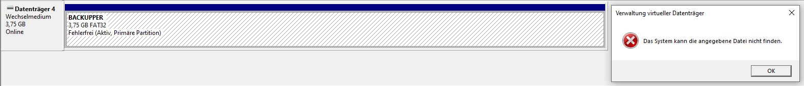

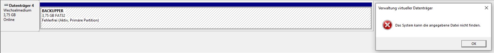

Wird aber ganz normal angezeigt in der Datenträgerverwaltung:
Was ist denn das Problem?

Ja den Laufwerksbuchstaben kann ich aber nicht ändern. Da bekomme ich immer die Fehlermeldung:

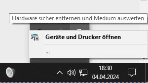

Wenn ich den USB Stick jetzt einstecke dann wird es in der Taskleiste so angezeigt:
