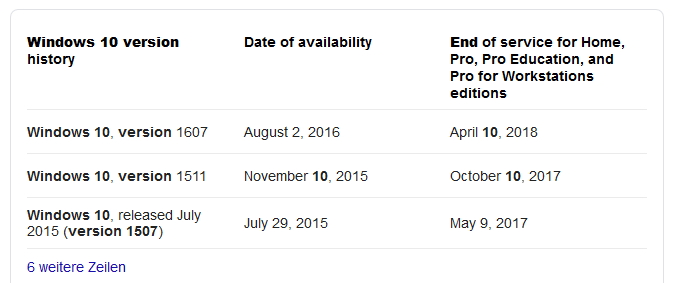

Dann ist es kein Wunder.
Warum die Urversion? Die hat schon lange kein Support mehr, aber erst seit fast 3 Jahren:
Nimm die 1909 uns es sollte gehen.

Der Support den Microsoft für eine Windows 10 Release Version gibt beträgt nun mal 18 Monate.
Danach ist Schluss und du musst ein kostenloses Upgrade durchführen.
