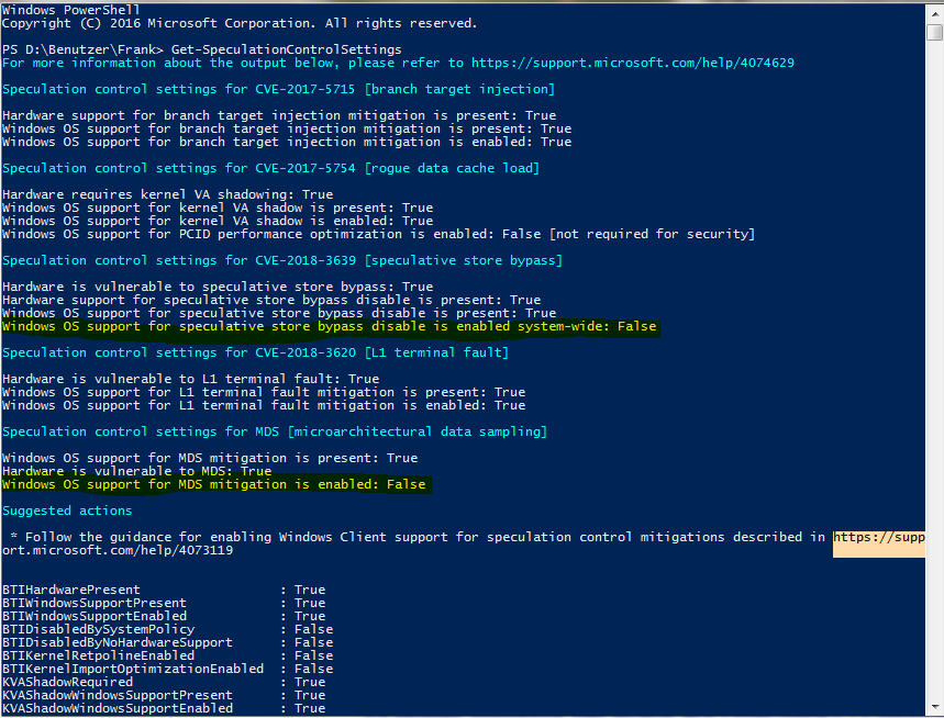

ich habe das MS Tool SpeculationControll laufen lassen um zu sehen wie der Stand auf meinem Laptop bezüglich Meltdown ist - mit folgendem Ergebnis:
Kopfzerbrechen bereiten mir die 2 Einträge:
Windows OS support for speculative store bypass disable is enabled system-wide: False
und
Windows OS support for MDS mitigation is enabled: False
Wie bekomme ich das unter Win7 64-bit, prof, enabled?
Die Artikel auf die am Ende verwiesen wird haben mir jedenfalls nicht weitergeholfen..
Zum System das ist ein Dell Laptop, für das im Okt 2018 ein Bios Update zur Verfügung gestellt wurde, das Bios habe ich auch geflasht, was auch funktioniert hat.
Es muss irgendwas in Windows klemmen..
Grüße!

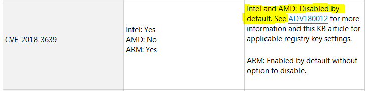

Wegen "speculative store bypass" (aka Spectre Variant 4):
da hast du "Hardware support for speculative store bypass disable is present: True", d.h. es wären CPU-Firmware-Gegenmaßnahmen in deinem Laptop verfügbar.
Das "Windows OS support for speculative store bypass disable is enabled system-wide: False" besagt aber in der Tat, dass es bei dir nicht eingeschaltet ist.
Das hat einen einfachen Grund, es ist default-off:
https://www.petri.com/intels-spectre-variant-4-microcode-update-off-by-default
Because existing browser patches for Spectre Variant 1 help protect against Variant 4, Intel plans to ship the fixes for Spectre Variant 3a and 4 ‘turned-off’ by default because the risk is deemed to be low.
Intel and AMD are recommending leaving the mitigations for these vulnerabilities disabled. But if an OEM or use chooses to enable them, a performance hit can be expected.
"microarchitectural data sampling" musste ich grad mal googlen, hatte ich schon vergessen, was das war: "Zombie load" (aka schlampige Sicherheit bei intel Hyperthreading).
Die PowerShell-Ausgabe sieht bei meinem i5 8400 genauso aus (der hat allerdings kein Hyperthreading, sprich da ist der Wert nicht relevant).
Danach hab ich jetzt nicht gesucht, ich würde aber stark vermuten, die Zombie-Load-Sicherheitsmaßnahme ist in Windows ebenfalls default-off. Wobei ich spontan ebenfalls nicht weiß, was True in Windows auf intel überhaupt bewirkt, faktisch kann ja nur HT in Windows abgeschaltet werden.

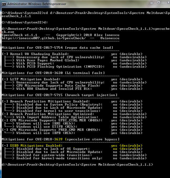

Hi alxa,
ich habe in meinen letzten Post nochmals das "Auslese-Ergebnis" von dem Tool SpecuCheck angehängt, das wiederum etwas andere Ergebnisse produziert. Uff.
Zu dem Artikel den Du verlinkt hast: Meinst Du der Typ hat wirklich Ahnung davon? Er nennt nämlich ....cve-2018-3639 und ... 3630 die ganze Zeit "Spectre" das ist aber Meltdown:
Is schon die Verwirrung der Verwirrung das Ganze..
  • das andere Tool sagt für speculative store bypass "Enabled for system wide transistion: No", was nur andere Worte sind für "Windows OS support for speculative store bypass disable is enabled system-wide: False"
    Edit: "SSBD Mitigations Enabled" vom anderen Tool sagt vermutlich nur aus, dass der MS Patch installiert ist, mit dem man die Gegenmaßnahme aktivieren kann

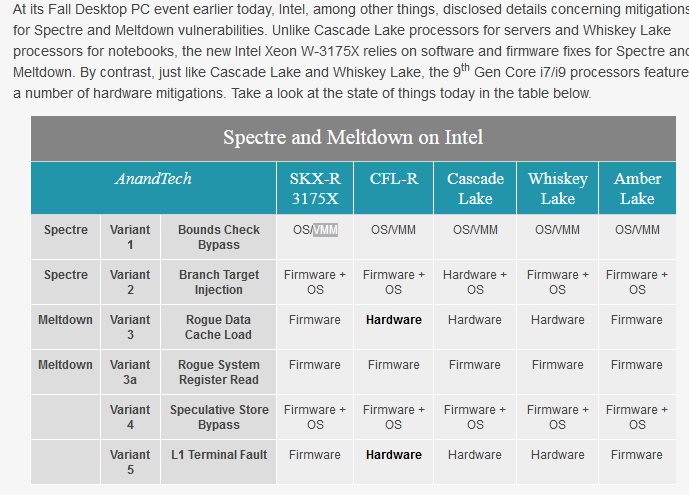

  • Die Tabelle aus #7 sagt nur auf welcher Ebene Gegenmaßnahmen überhaupt verfügbar sind, aber nicht, ob diese Gegenmanahme vom Betriebssystemversion dann auch eingeschaltet sein muss.

Habe den Original Artikel bei Intel gefunden - der erklärt das Top! Danke dafür :daumen:, das ist also eher schon über den Browser gepatched.
