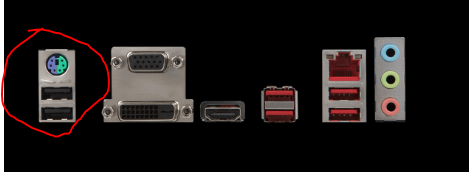

Dann fangen wir doch erst einmal am Anfang an, wo steckt deine Tastatur? Dort?
Sie gehört auf jeden Fall nicht vorne oder an einen der USB3.0 Ports. Schaue dann man ob du nun ins UEFI kommst, wenn das noch immer nicht möglich ist, setze dein BIOS/UEFI zurück (CMOS Reset) oder besorge dir eine PS/2 Tastatur.

Ja ist dort eingesteckt mit 2 USB da ich so an meiner Tastatur auch einen Usb Steckplatz benutzen kann.
komme nicht ins UEFI . Meine Tastatur habe ich an einen Laptop gehangen da geht sie.
Cmos reset schon gemacht.
