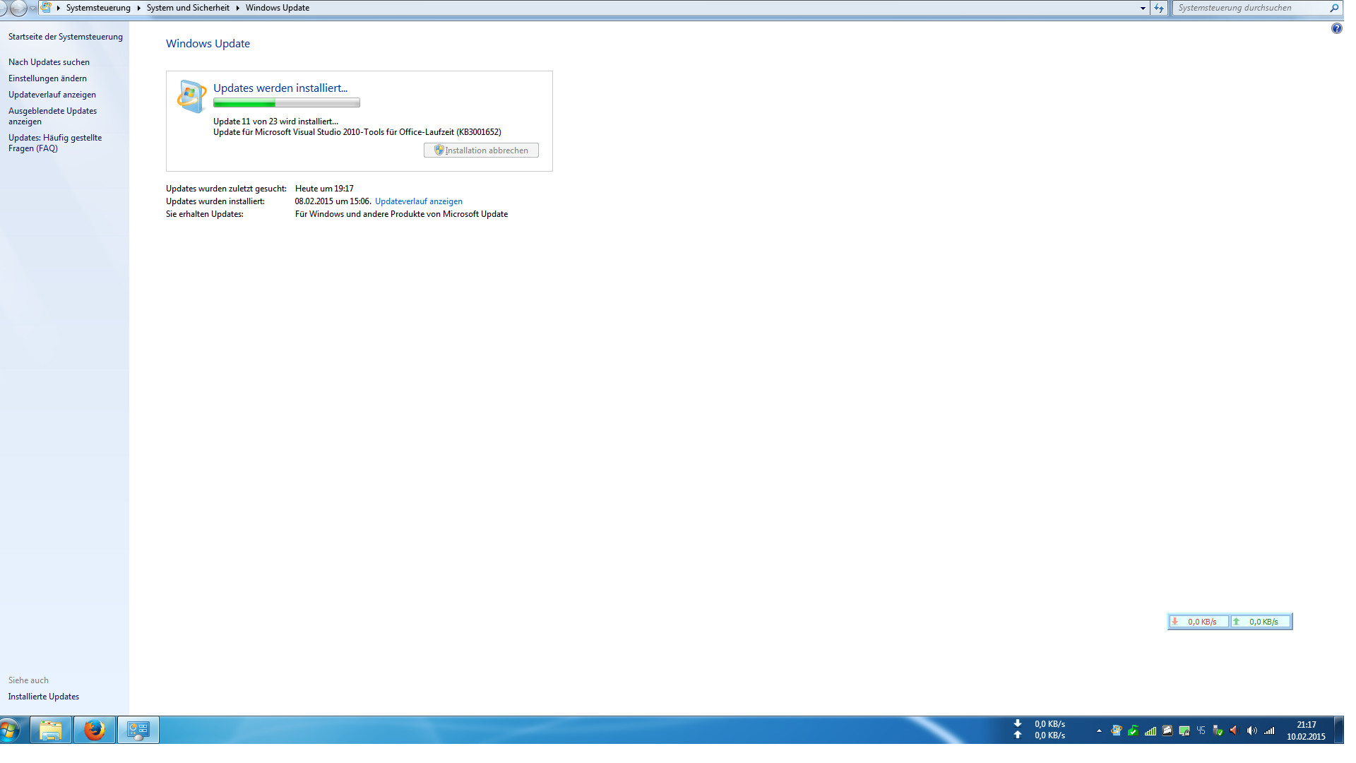

Habe ich grade im Netz gefunden, bei mir Hängt das Update auch, aber bei Win7. PC Läuft zwar Normal weiter, aber Updatefortschritt hängt unendlich :/
mfg
(Win7 Ultimate x64 SP1 inkl. Office2010 Pro x64)

Edit läßt sich nicht Abbrechen *grr* Beenden läuft unendlich! Neustart notwendig/Hängt dann auch beim Abmelden, von wegen nicht Ausschalten, Updates werden installiert..., habe dann Reset gedrückt zwangsweise, danach geschreibsel beim Win Startbildschirm? Dann Reboot?! *Wut!*
cmd als Administrator starten -> net stop wuauserv
Oder du killst im Taskmanager den wuauclt.exe Prozess.
THX, aber hab es schon Terminiert und nach dem Reboot aus der Liste gekickt.

Gleiches Problem hier, KB3001652 hang und ließ sich nicht abbrechen oder beenden.
Habe es so gelöst wie der Threadersteller.
Scheint also kein Einzelproblem zu sein....

Loesung: Manuelle Installation des Updates - Visual Studio 2010-Tools für Office-Laufzeit [Microsoft]
Ich bitte um Rueckmeldungen, ob das bei Euch auch hilft.
- Maurice
Jepp, das manuelle Update funktioniert auch bei mir ohne Probleme!
Vielen Dank für den Link und die Lösung! :)
