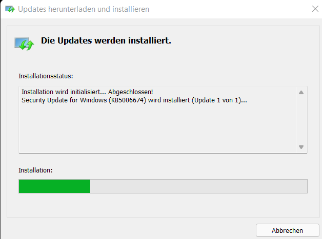

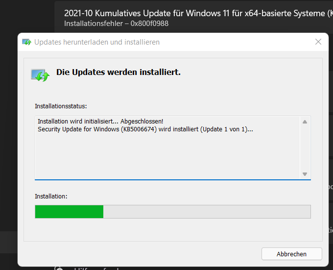

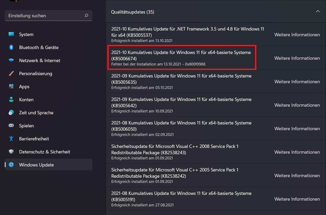

Hallo Leute,

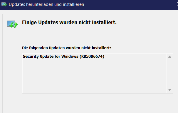

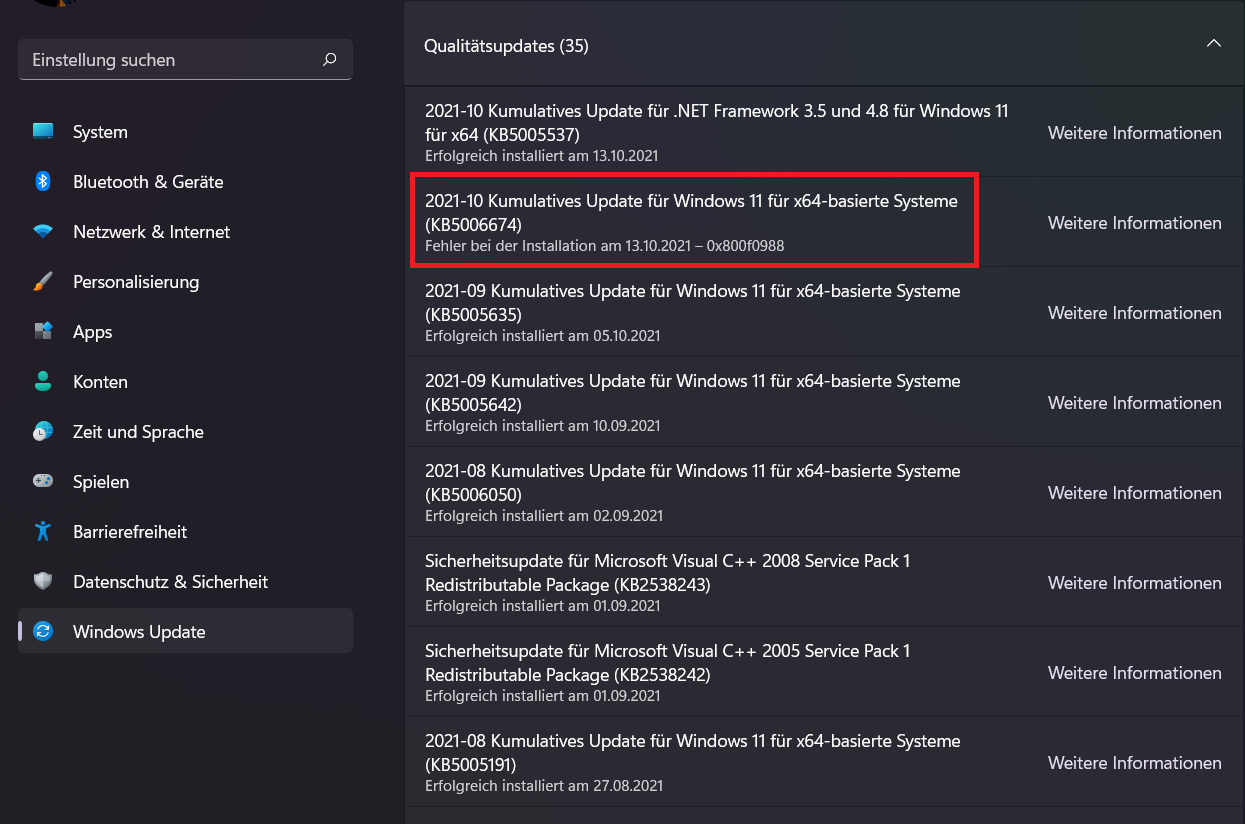

das geht schon gut los. Das erste Update nach Windows 11 Start will einfach nicht. Weder über Windows Update (dauernde Fehlermeldung) und auch nicht manuell.
Ich habe jetzt gewiss schon mindestens 10 x auf Widerholen geklickt. Tut so, als ob installiert wird und meldet dann nach 100% Installationsfortschritt ... FEHLER ... (Installationsfehler – 0x800f0988).

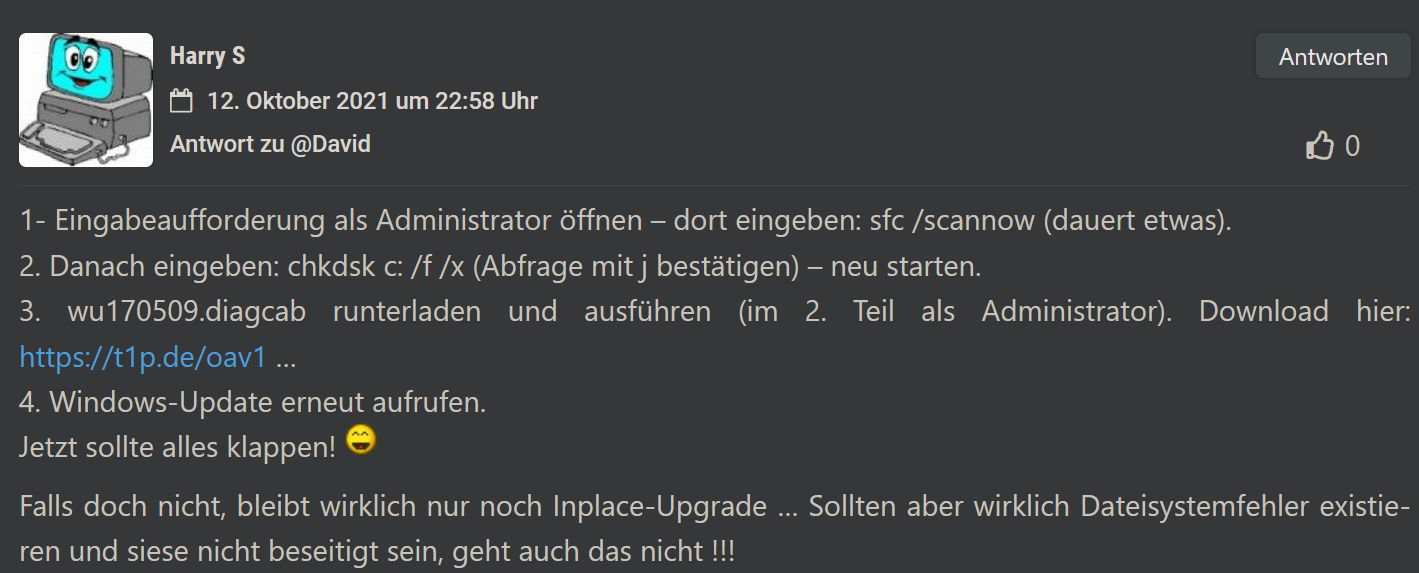

angeblich soll nur ein Inplace Upgrade helfen (gem. Ben von Deskmodder). Schöne Sch(eibenkleister).

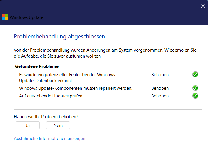

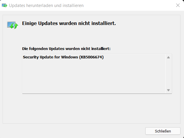

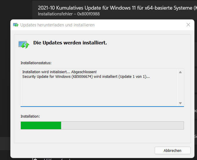

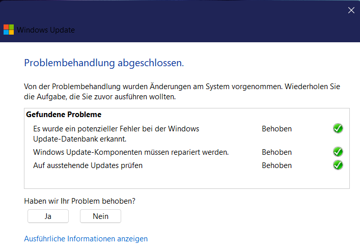

Habe den Tipp von HarryS (Deskmodder) befolgt. Fehler angeblich beseitigt, doch das Update läuft weiterhin nicht durch, bis zum obigen Updatefehler ...
Passiert gerne auch (0x800f0988), wenn man das System zu gründlich cleant.
Evtl. hier Tools zur Hand nimmt. Soll aber nicht heißen, dass du das tust.
Reaktionen: Hutzeliger

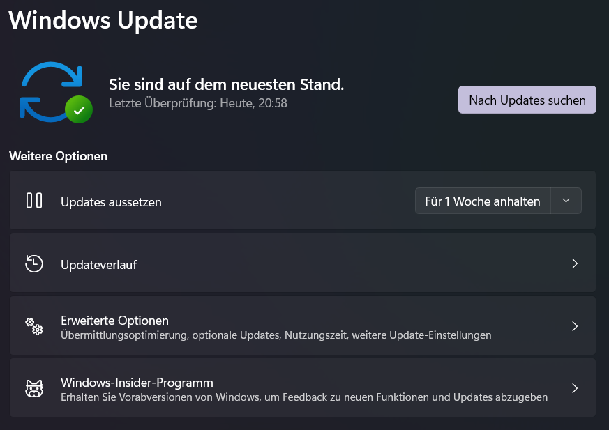

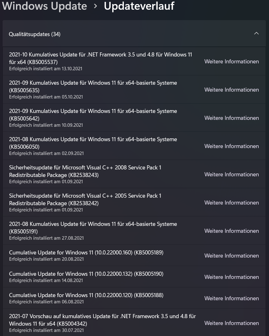

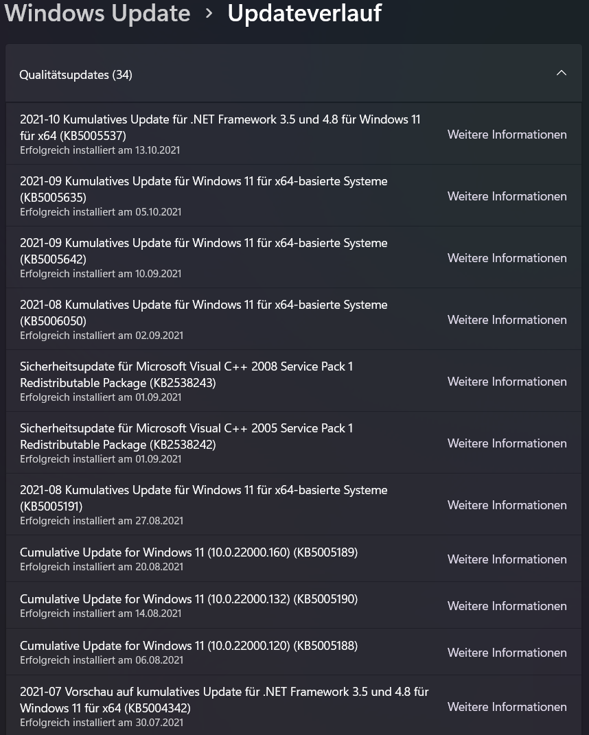

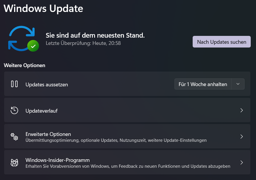

Schon komisch. Jetzt habe ich mit der Media Creations ISO von Windows 11 ein Inplace Upgrade durchgeführt (was 58 Minuten brauchte) und das Windows Update KB 5006674 wird mir gar nicht mehr angeboten. Ist auch noch nicht auf meinem System installiert ...
Auf meinem anderen PC hingegen lief das Update KB5006674 einwandfrei durch.
Mir kommt es so vor, als habe Microsoft das Update KB5006674 gerade eben zurück gezogen.

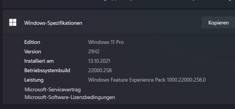

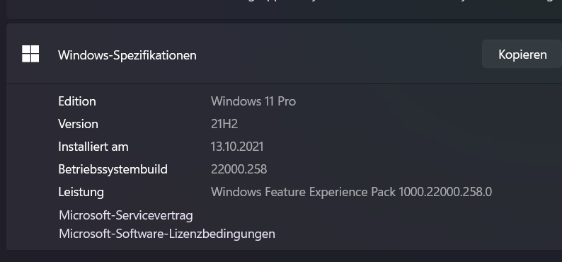

Mein Windows Stand:
Also kann es schon mal nicht an meinem Windows 11 gelegen haben.

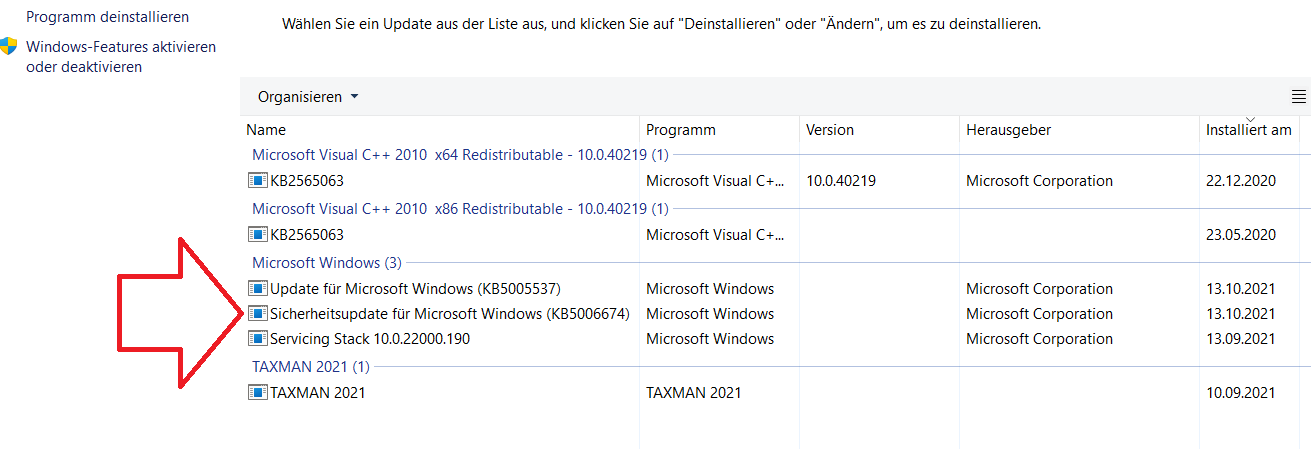

Korrektur:
So wie es jetzt aussieht, wird das Update KB5006674 (22000.258) wohl automatisch integriert, wenn ein Inplace Upgrade mit der aktuellen ISO vom Media Creations Tool durchgeführt wird! Es wird also über WIndows Update nicht mehr angeboten. Gelistet ist es dann unter Systemsteuerung > Programme und Features > installierte Updates und wird nicht im Updateverlauf unter Windows Einstellungen > Windows Update > Updateverlauf > gelistet.
