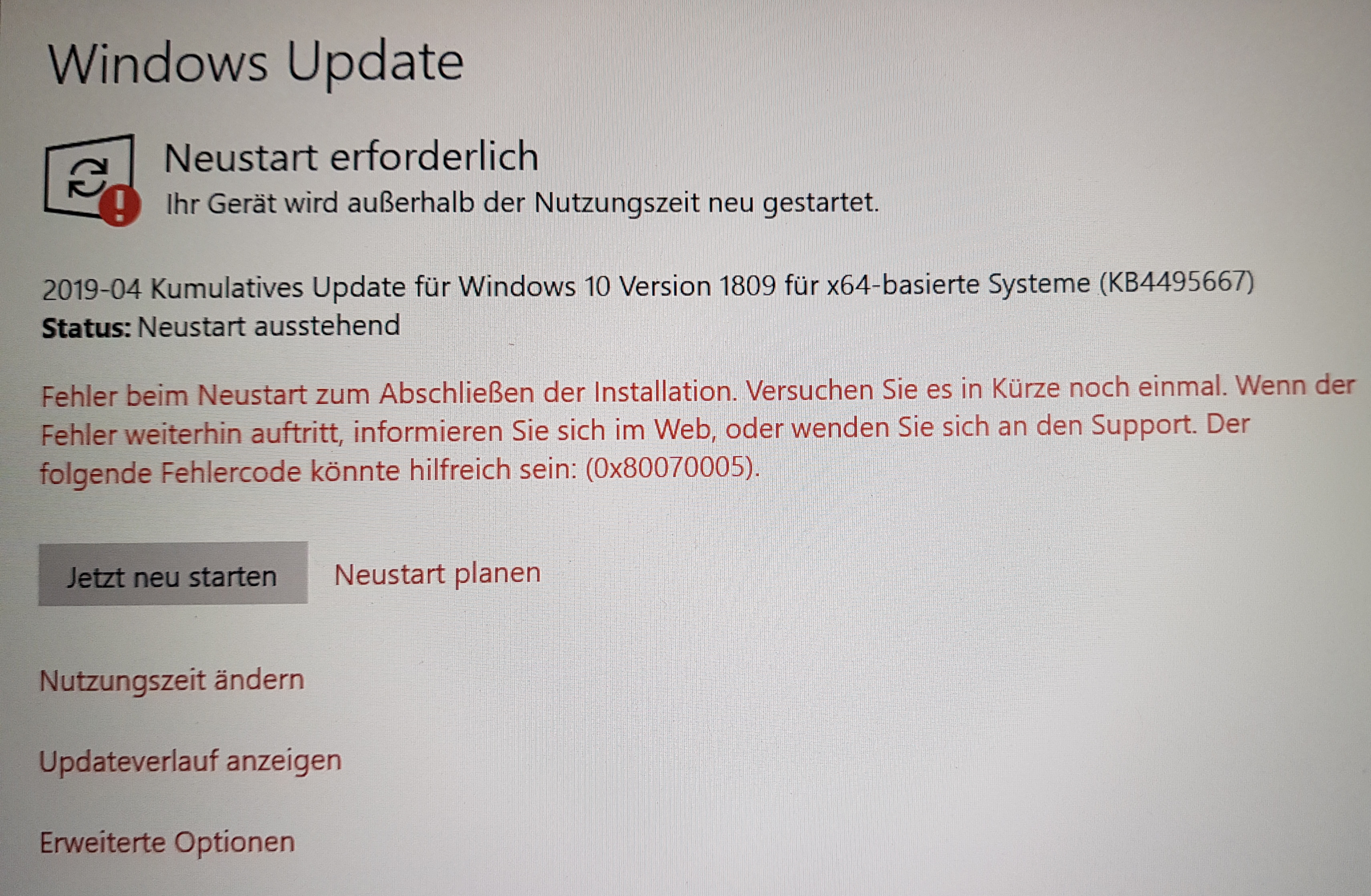

habe gerade das Kumulative Update KB4495667 geladen mit meinem neuen Notebook, M2 SSD und I7 8.Generation.
Lädt schon 15 Minuten und ist gerade mal bei 80%.
Ist das normal oder drosselt Microsoft die Update Server.
Kann mir nicht vorstellen das, dass Update 10 GByte groß ist.
Was meint ihr?
Hab gerade Speed Test gemacht, an meinem Internet liegt es es definitiv nicht.
Nach 25 Minuten kam diese Meldung.

Dann ist das bei mir nicht normal mit 25 Minuten. Und die Fehlermeldung und es geht kein Neustart.
Hast du jetzt den notwendigen Neustart gemacht?
Das kumulative Update May 3, 2019—KB4495667 (OS Build 17763.475) wurde bereits auf das Gerät in den Ordner 'c:\Windows\SoftwareDistribution\Download\' heruntergeladen.
Bei der Installation ist etwas schief gegangen. Erneut einen Neu-Start versuchen oder in der Ereignisanzeige nachsehen, ob dort etwas dazu steht:
Windows 10 Fehlersuche über die Ereignisanzeige nutzen | Deskmodder.de
Eine kleine Recherche ergab:
The error 0x80070005 occurs if the upgrade has no permission to write certain folder.
KB4343909 Windows 10 17134.228 (Manueller Download) | 14.August Patchday | Deskmodder.de
Ja habe einen Neustart über Start Button gemacht, hat ewig gedauert bist er neu gestartet ist. Scheinbar hat er es doch installiert. Es ist bei Updates eingetragen. Sehr komisch dieses Update.
