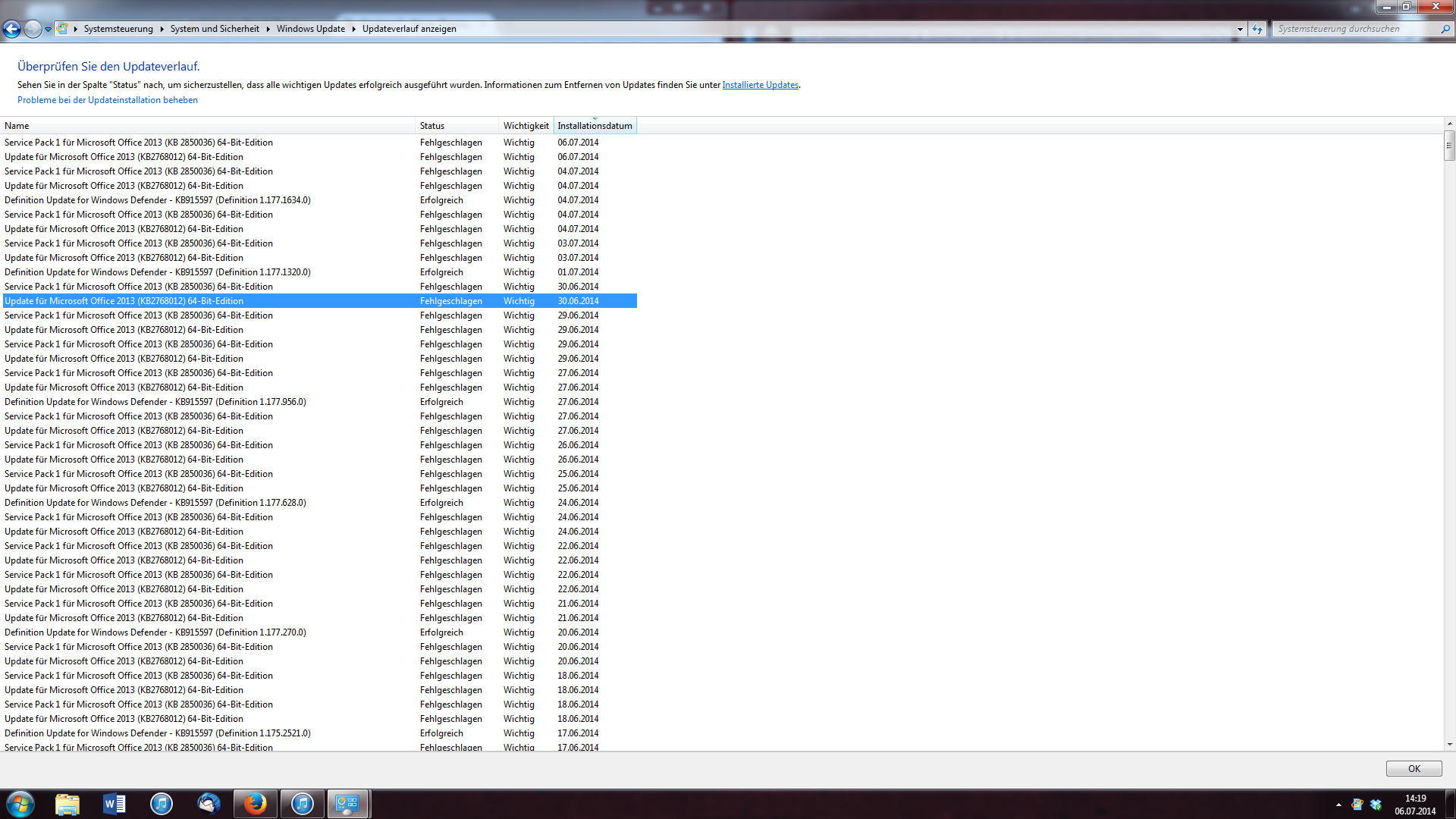

Ich habe Windows 7 Professional 64bit mit SP1. Seit einiger Zeit versucht Windows immer Updates zu installieren, die dann fehlschlagen. Ich hab das bisher einfach ignoriert, aber so langsam nervt es. Vor allem weil bei jedem Herunterfahren angeblich Updates installiert werden und das jedes Mal ewig dauert. Und dann sind sie doch nicht insalliert.
Konkret geht es insbesondere um SP1 für Office 2013 und ein weiteres Update dafür (siehe Screenshot). Ich habe die deutsche Version von Win7 von meiner deutschen Uni, aber eine amerikanische Version von Office, die ich von einer amerikanischen Uni bekommen habe. Aber das sollte ja eigentlich kein Problem sein.
Ich habe schon dieses FixIt von Windows ausprobiert, aber das hat natürlich nicht geholfen. Also gibt es eine Möglichkeit die Updates irgendwie zu instalieren? Und wenn nicht, kann ich wenigstens dafür sorgen, dass er es nicht jedes mal versucht?

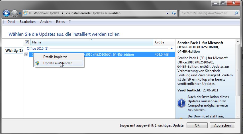

Wie wäre es, wenn du die fehlgeschlagenen Updates im Fenster vom Windows-Update einfach ausblendest?
Damit braucht man auch nicht gleich das ganze Update zu beschneiden, indem man das Herunterladen und die Installation komplett unterbindet.
Bsp:
Dann werden die auch nicht mehr installiert..... :rolleyes:

@rocker: Danke, dann blende ich, falls ich es nicht fixen kann die beiden Updates einfach aus.

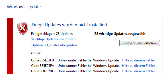

ich habe das vermutlich gleiche Problem wie der OP. Den Tipp unter Windows/SoftwareDistribution/Dowload die Ordner zu löschen habe ich bereits ausgeführt. Allerdings tritt der Fehler erneut auf. Habt ihr eine Idee?
Ich sollte dazu sagen das ich mich nicht wirklich auskenne und daher bitte mir das möglichst einfach zu erklären :D
Den Microsoft Helper hab ich auch schon versucht..
Vielen Dank!!

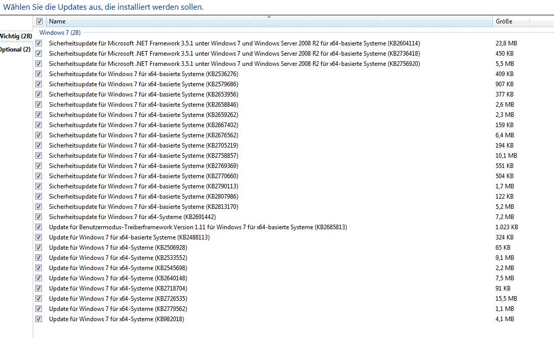

Hi zusammen, push oder ist es besser einen eigenen Thread zu verfassen? Bitte um Hilfe
