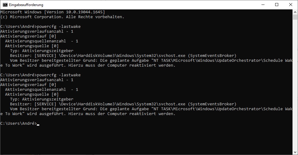

Hi,
WU weckt meinen PC andauernd aus dem Energiesparmodus auf und wenn ich das so schreibe, dann meine ich das auch genauso.
Teilweise schon nach nur zwei Minuten wieder.. dann klappt es auch mal ein paar Stunden und dann wieder kurz nach dem schlafen legen und das nervt mich richtig ab.
Ich war auch schon in der Aufgabenplanung um das zu deaktivieren, aber es ist ein Systemdienst bzw. Aufgabe in der Aufgabenplanung, den ich selbst mit meinen Adminrechten nicht deaktiviert bekomme.

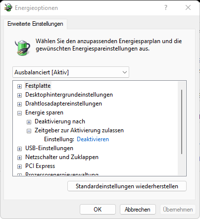

JennyCB schrieb:
In den erweiterten Einstellungen der Energieoptionen die Einstellung "Zeitgeber zu Aktivierung zulassen" deaktivieren.
war tatsächlich wieder aktiviert! Muss durch irgendein Update wieder angeschaltet worden sein - anders kann ich mir das gerade nicht erklären.
Ich muss jetzt erstmal beobachten, ob dass das Problem behebt.
