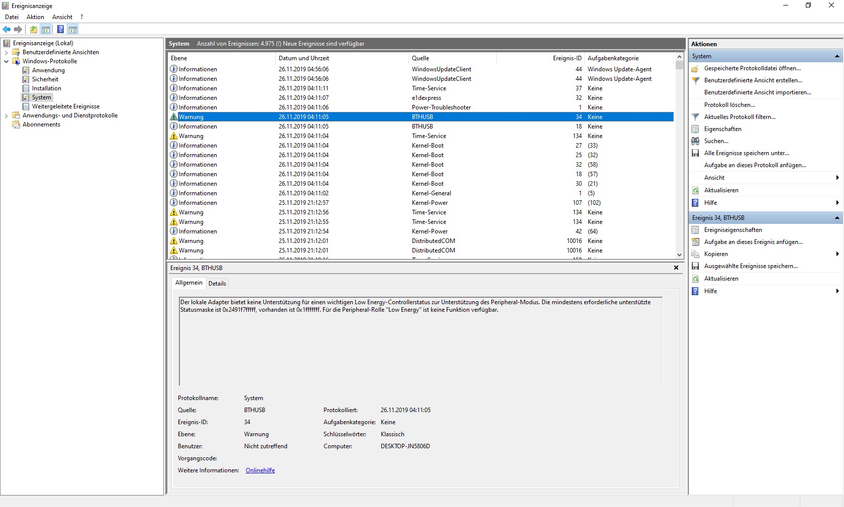

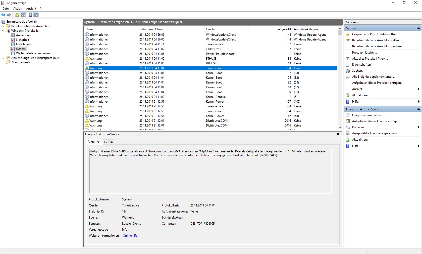

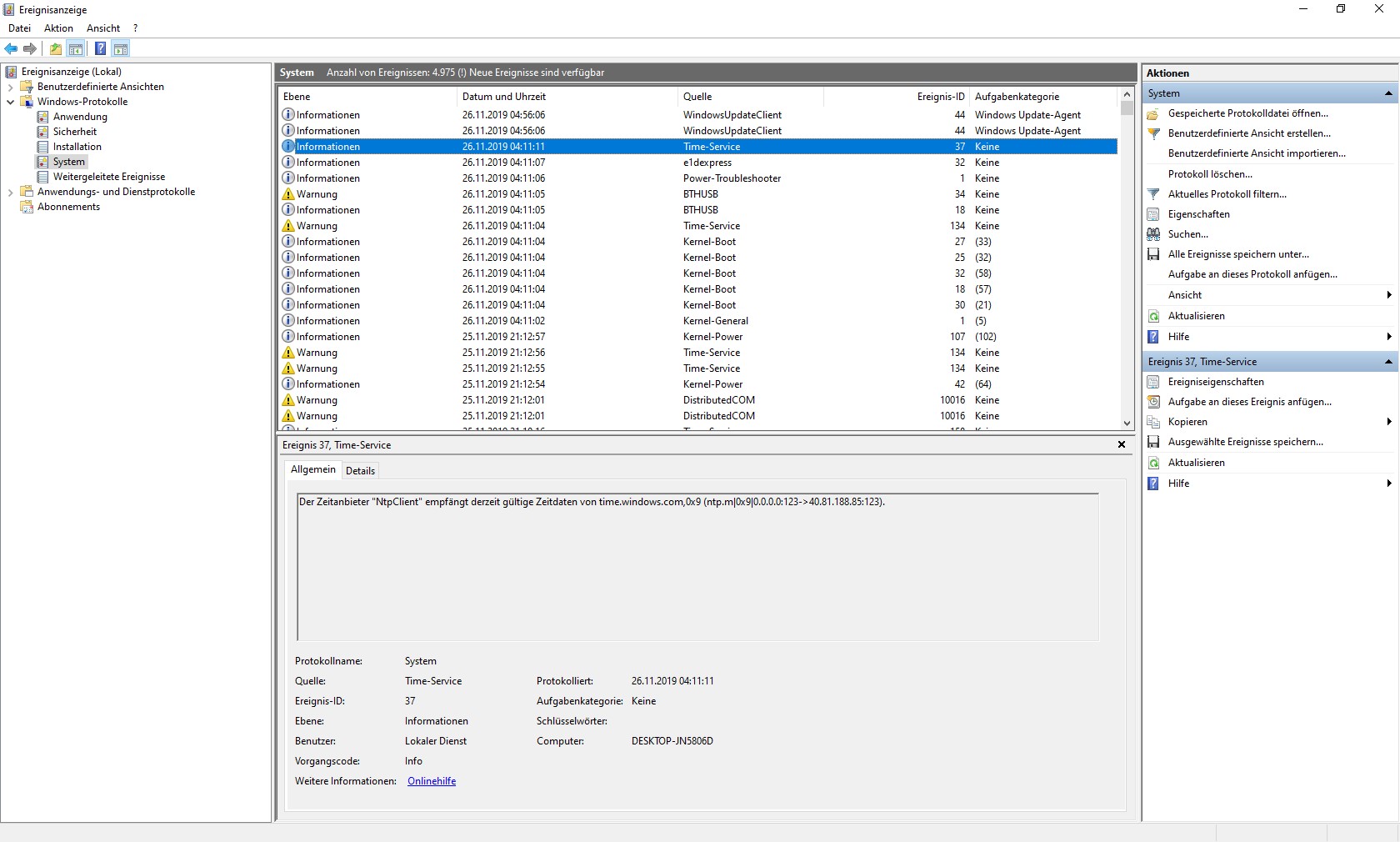

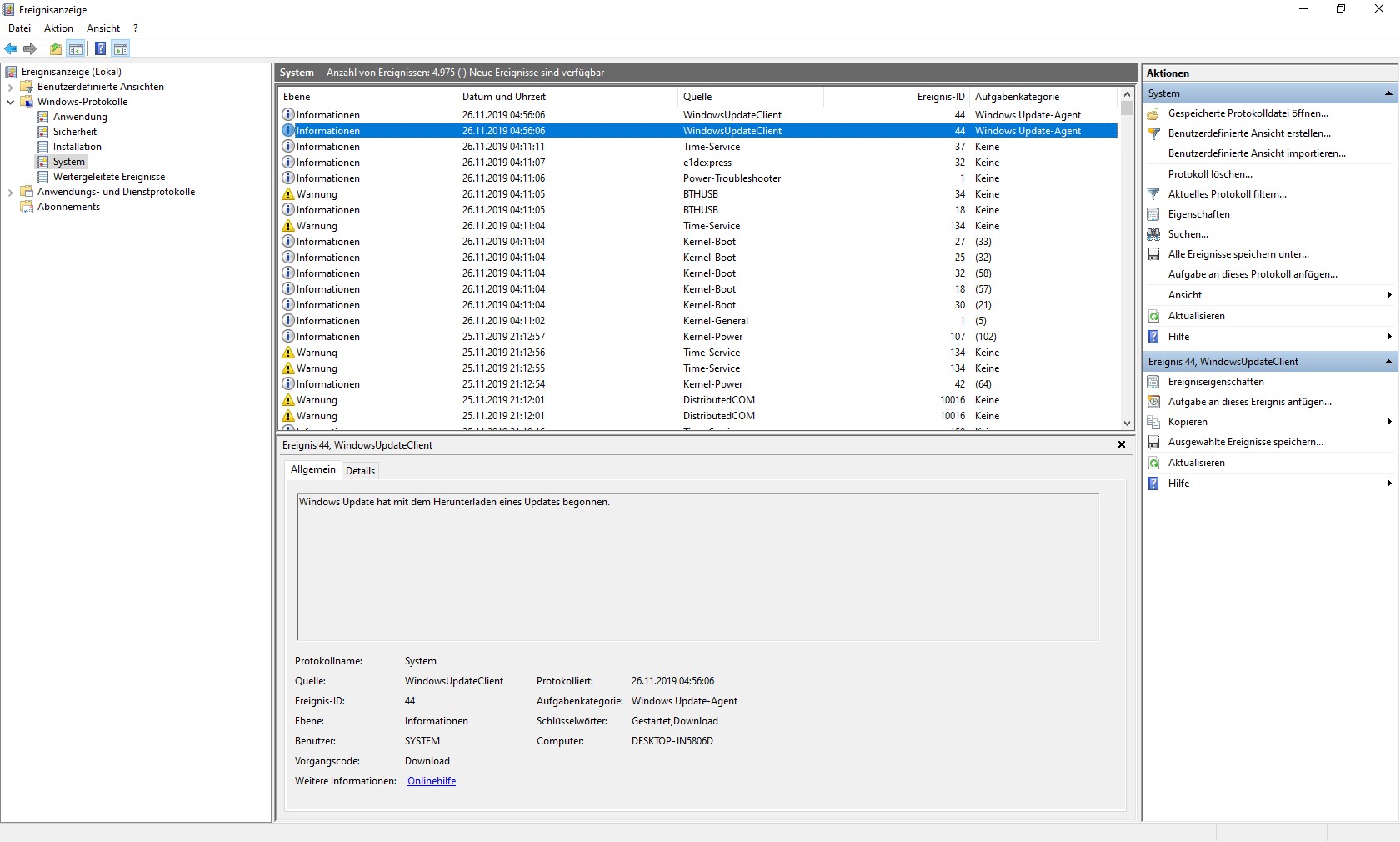

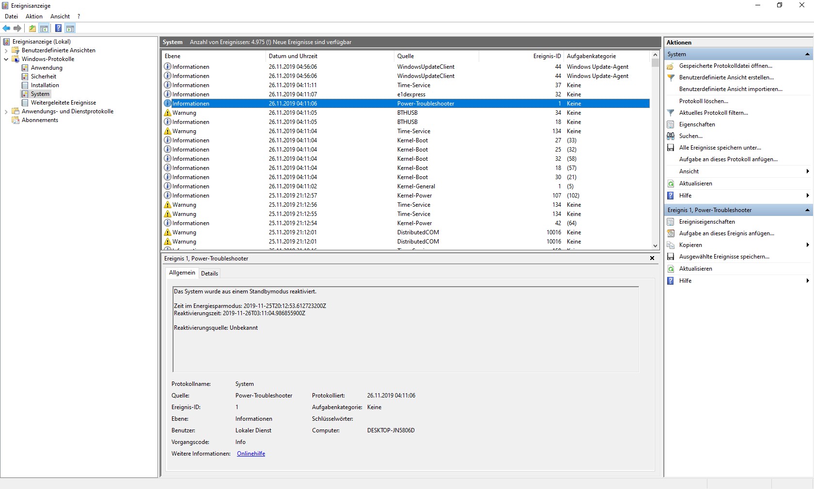

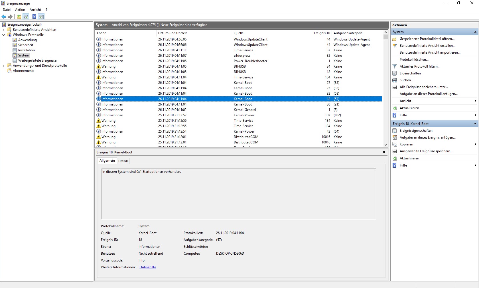

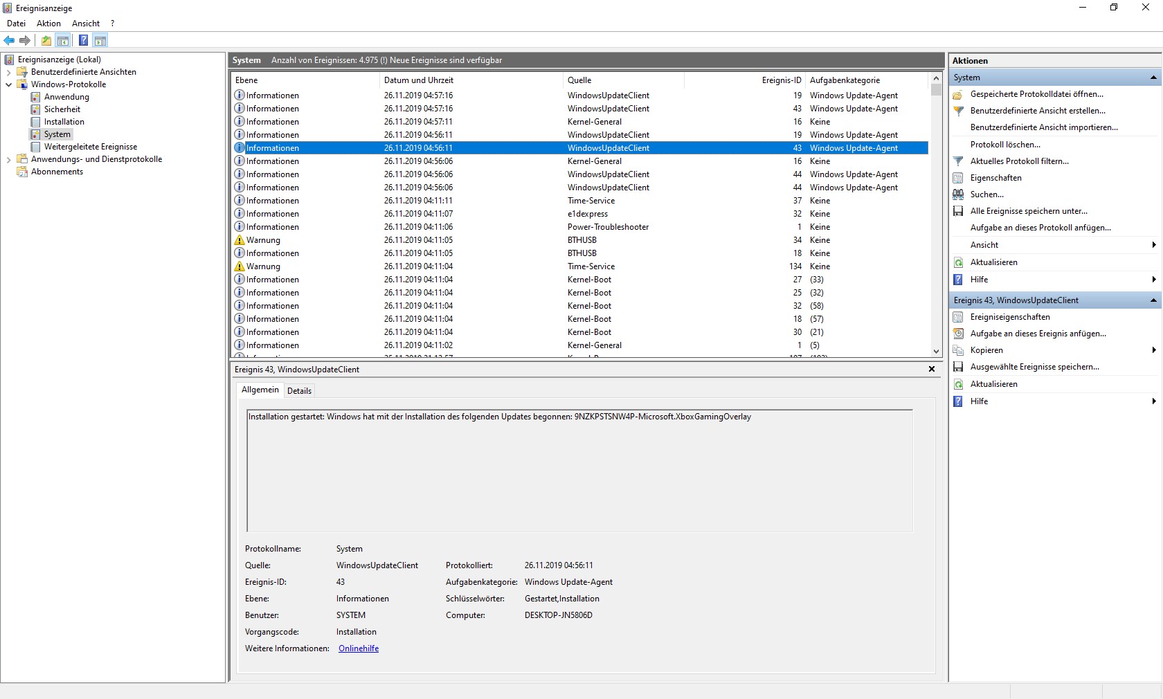

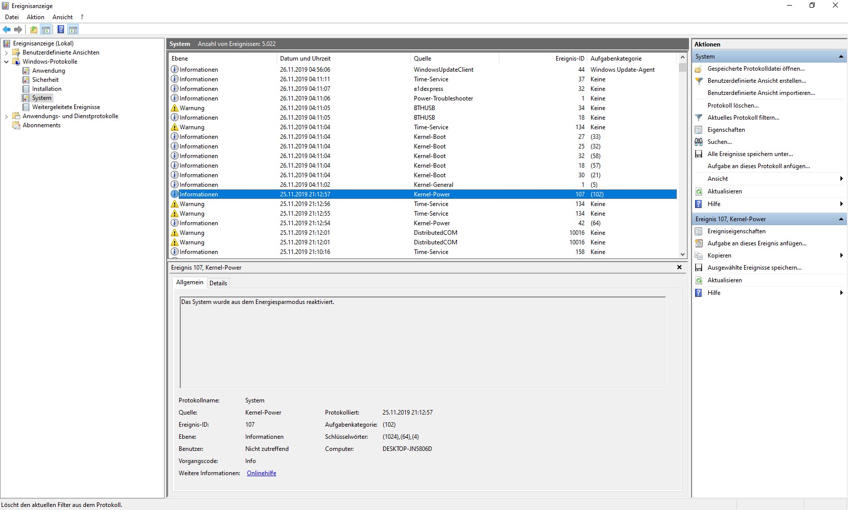

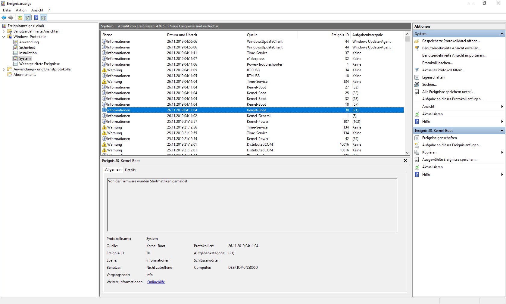

Mir ist aufgefallen, dass mein neuer PC morgens häufig an ist, wenn ich ihn nur im Ruhezustand hatte. Ich habe meine Nutzungszeit bei Windows Update auf 08:00 - 02:00 Uhr gestellt, dass heißt es bleiben nur sechs Stunden in der Nacht, wo der PC automatische Updates machen kann. Ich möchte die automatische Update Funktion gar nicht unterdrücken, mir gefällt sie sogar sehr. Allerdings möchte ich, dass der PC anschließend wieder in den Ruhezustand geht.

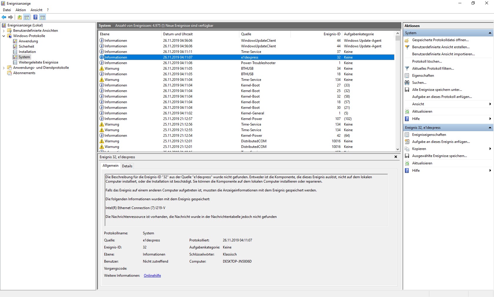

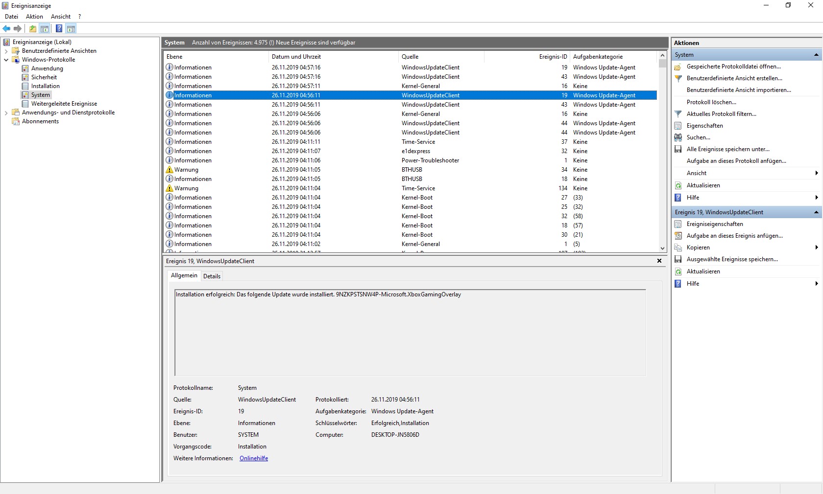

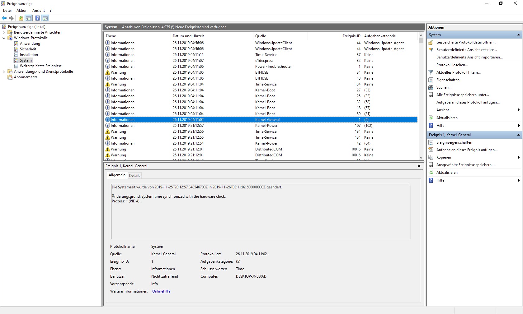

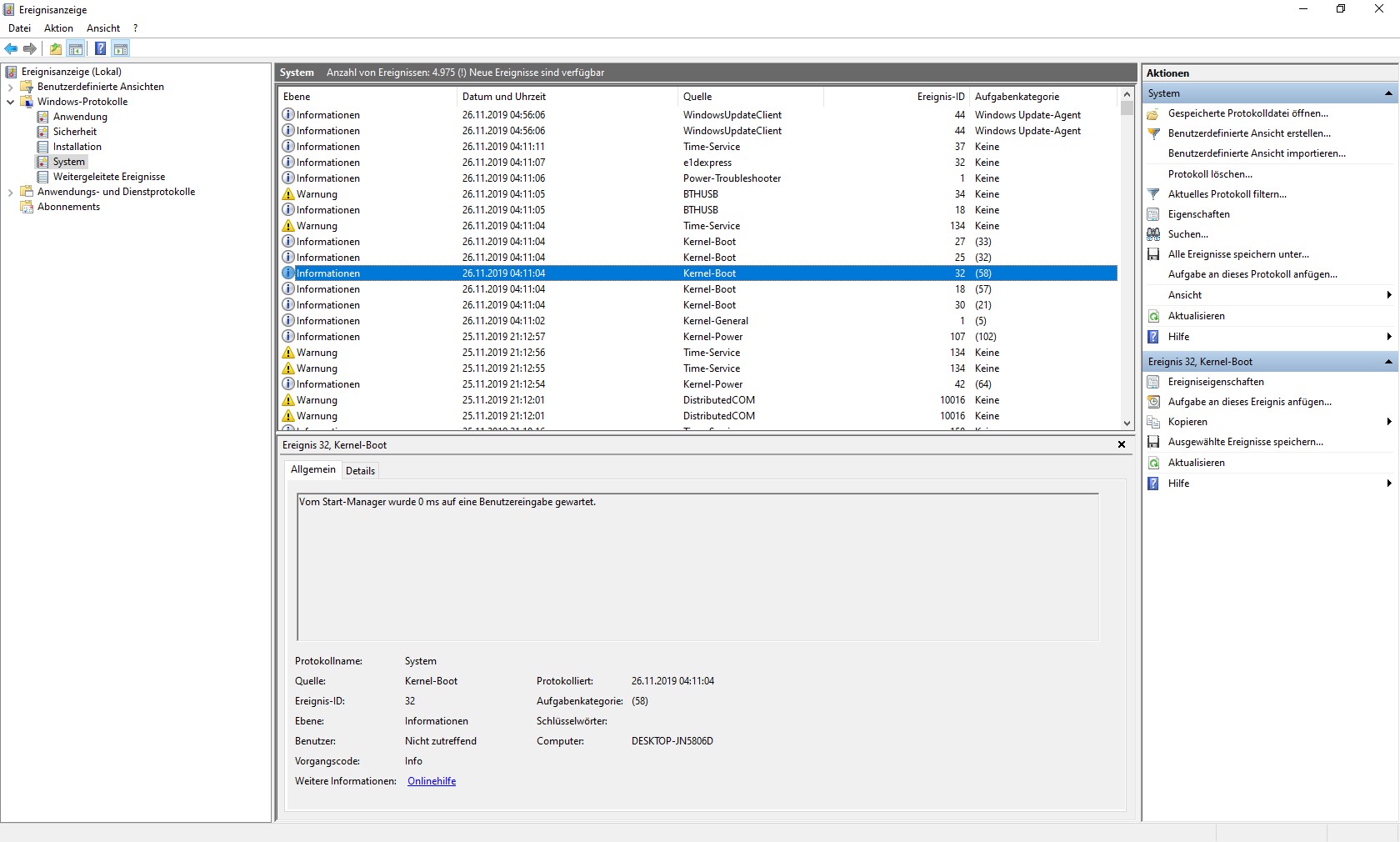

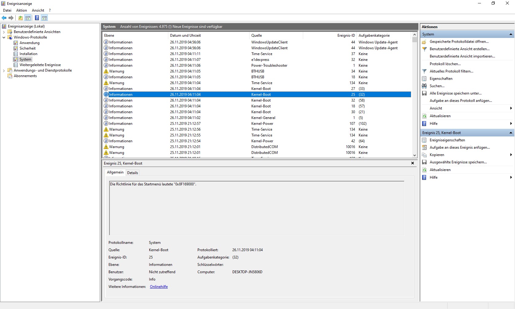

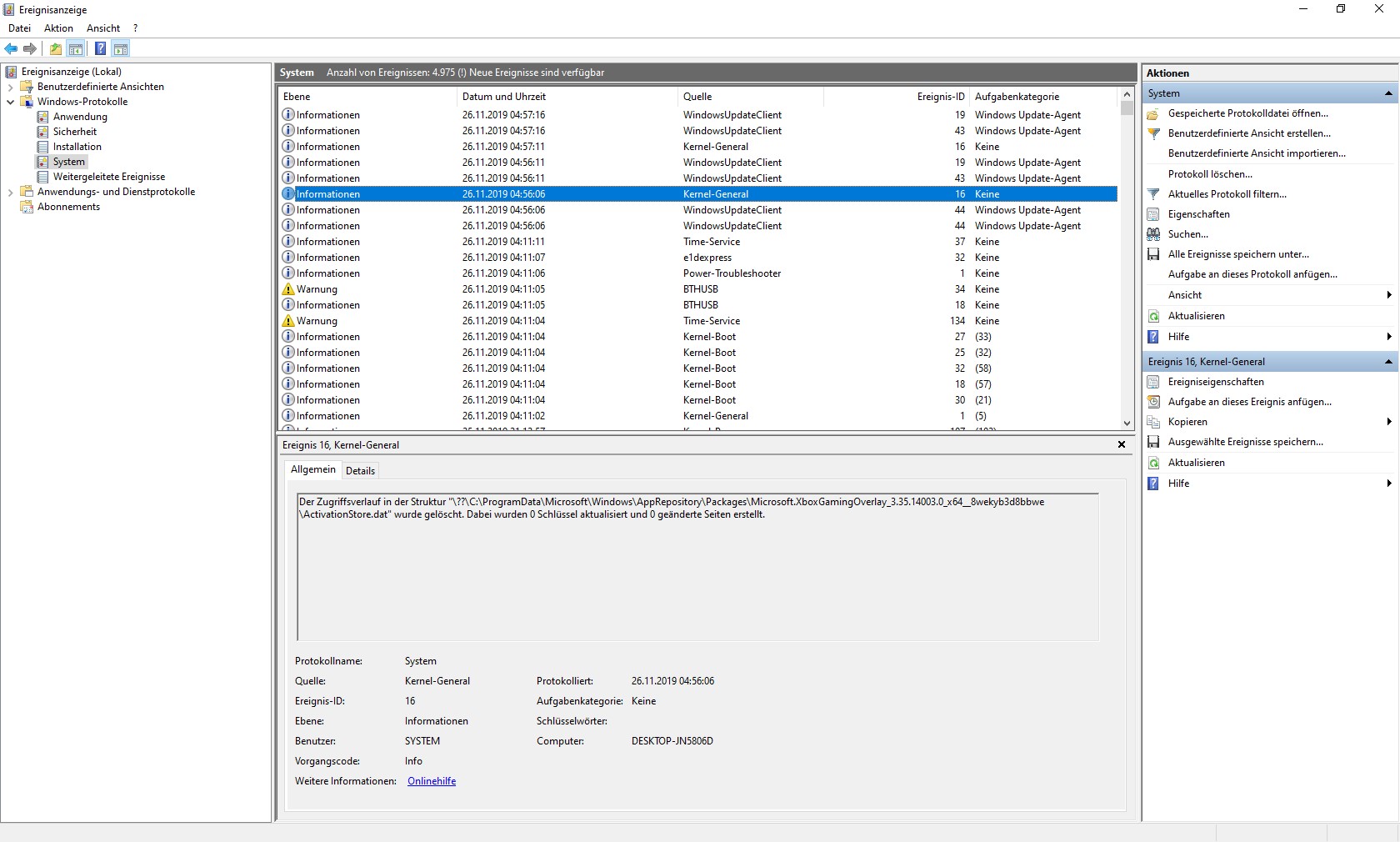

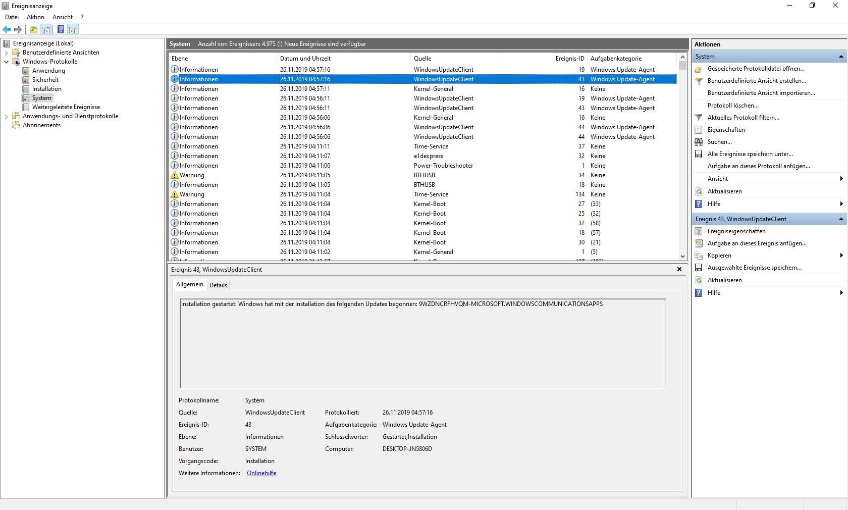

Ich habe also mal die Ereignisse durchforstet:
Und es sieht so aus, als ob ich zumindest schonmal eine erfolgreiche Update Installation anhand der Ereignis ID 19 identifizieren könnte.

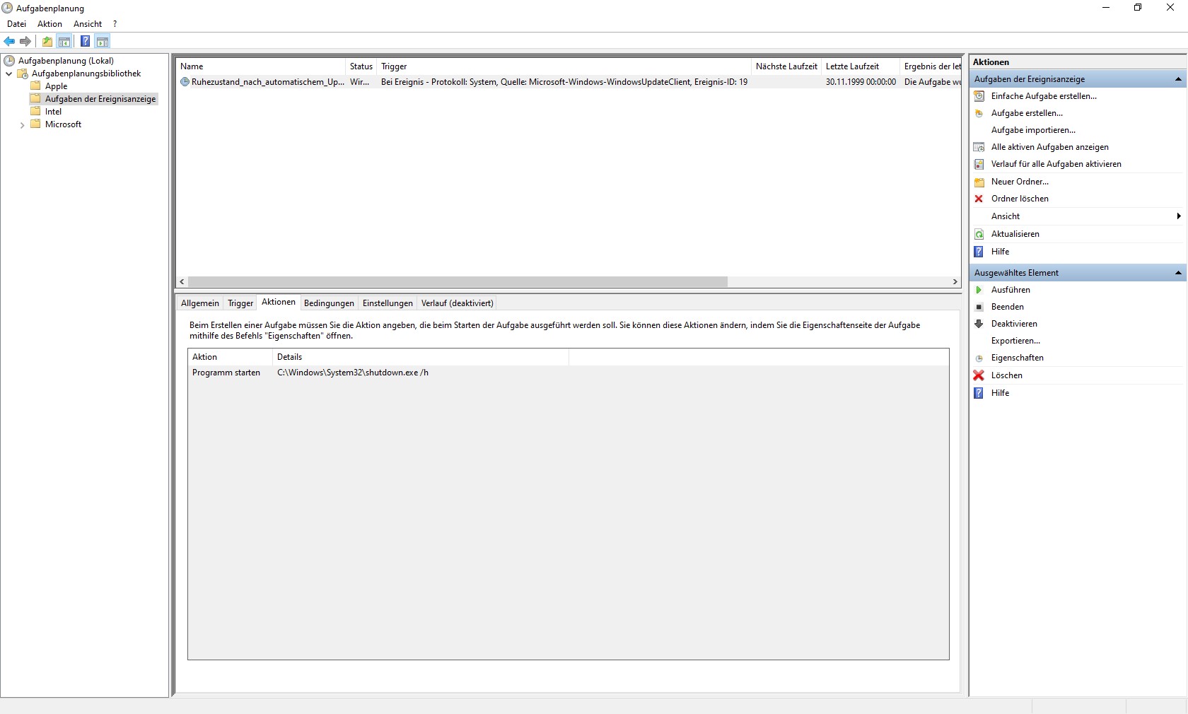

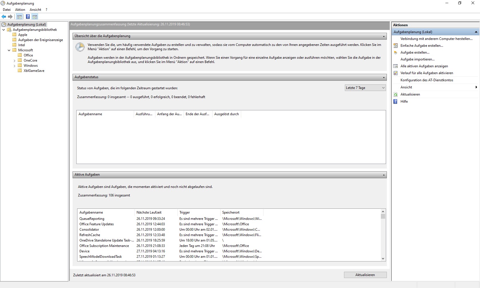

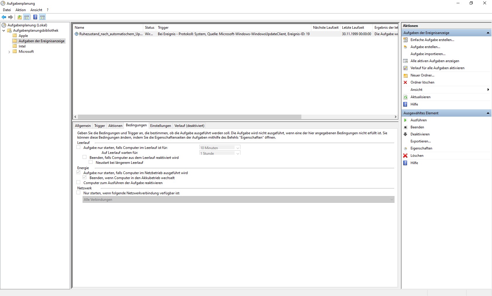

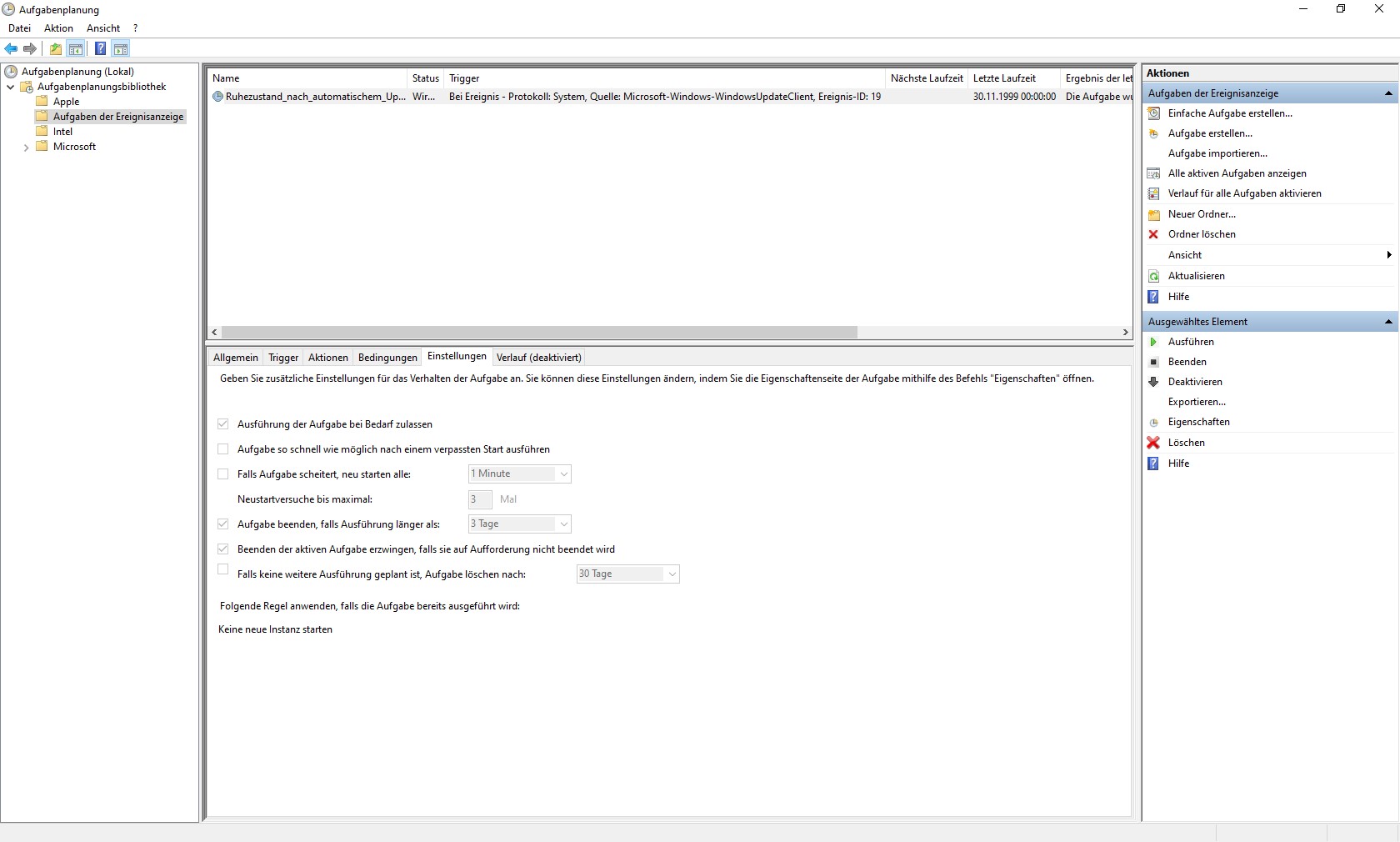

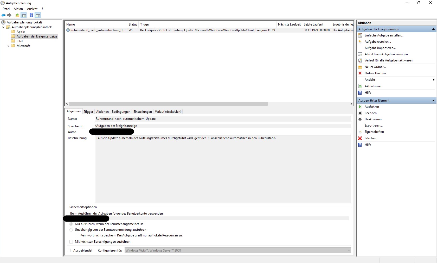

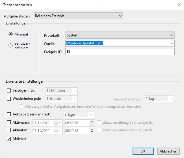

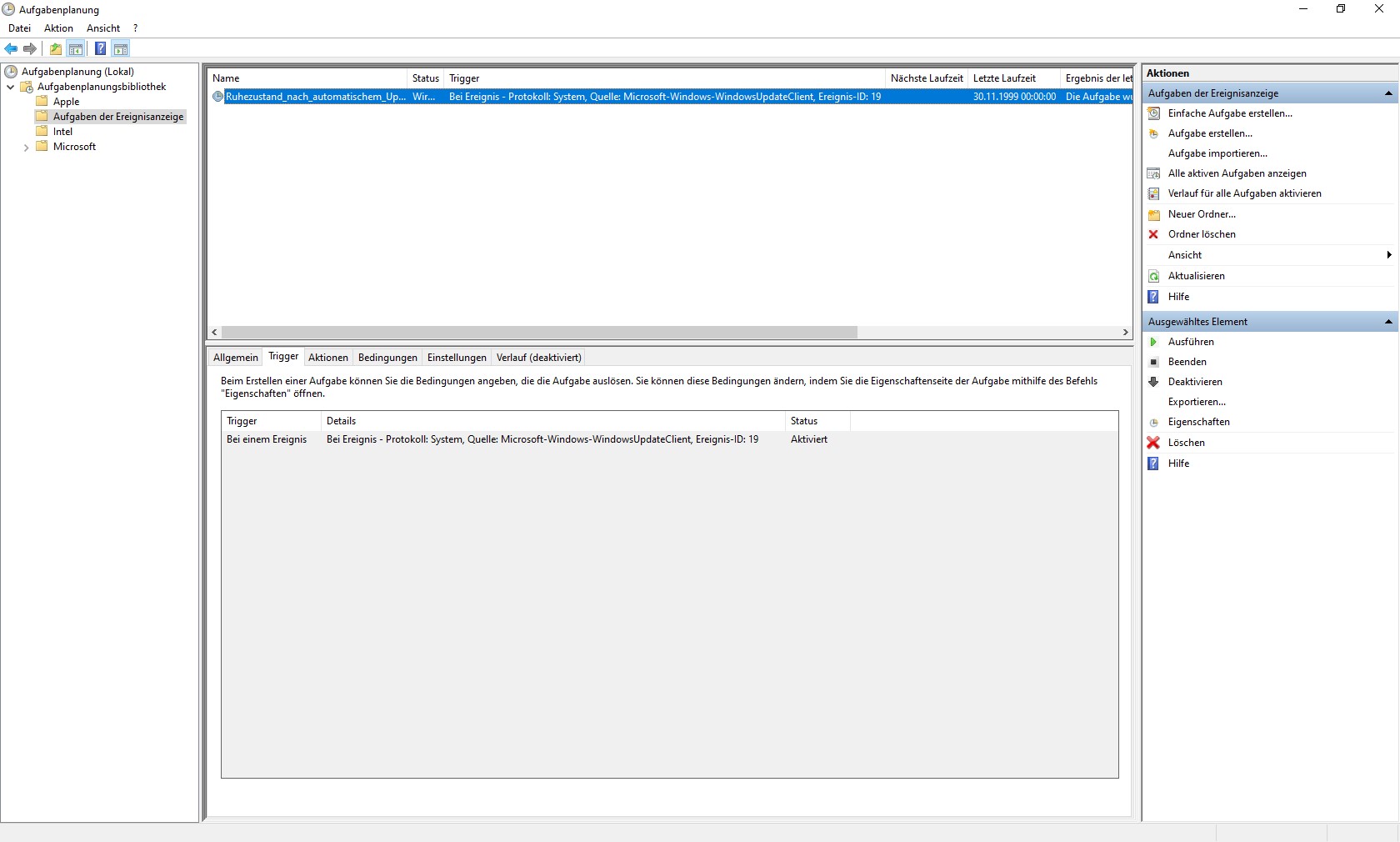

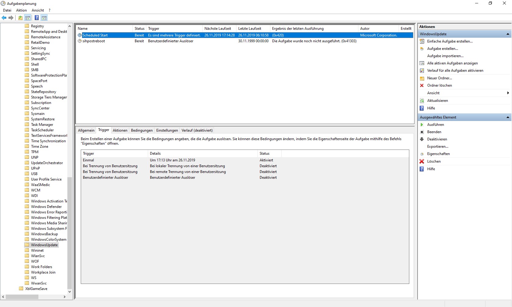

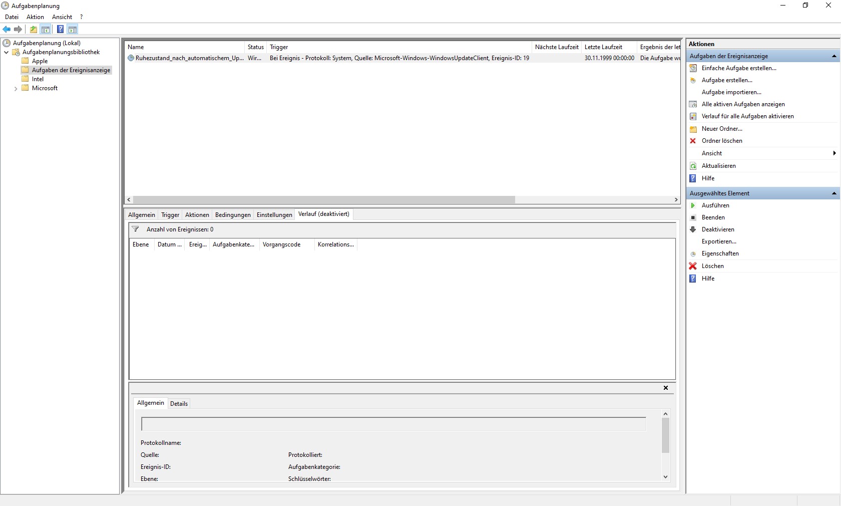

Aus diesem Grund habe ich versucht, eine Aufgabe zu planen, die automatisch ausgeführt wird, nachdem ein automatisches Update installiert wurde. Die ersten beiden Screenshots zeigen die geplanten Aufgaben von Windows Update und den bisherigen Aufgabenverlauf. Angeblich wurden noch nie Aufgaben ausgeführt. Die restlichen Screenshots sind von einer geplanten Aufgabe, die ich erstellt habe. Die Aktion, also das Versetzen in den Ruhezustand, funktioniert soweit.
Jetzt würde ich die Aufgabe noch gerne so modifizieren, dass sie auch funktioniert, falls mal morgens der PC automatisch gestartet und kein Update installiert wird (kann das überhaupt passieren?) und ich würde die Aufgabe gerne nur außerhalb des Nutzungszeitraumes aktiviert haben. Weiß jemand wie ich das einstellen kann?
Gibt es generell eine einfachere oder andere Herangehensweise? Ist das überhaupt normal, dass der PC nicht von selbst wieder ausgeht, nachdem automatische Updates installiert wurden?

Gestern trat das Ereignis mit der ID 19, also erfolgreiche Installation durch Windows Update, auf während ich am zocken war. Also scheinen diese Updates, um die es geht, nicht jedes Mal einen Neustart zu erfordern. Gute Nachricht: Meine geplante Aufgabe funktioniert! Schlechte Nachricht: Der PC ging ingame in den Ruhezustand :freaky: Außerdem habe ich nicht eingestellt, ich möchte das Update um 5 Uhr morgens, sondern ich bin lediglich mal früh oder mal spät am Rechner und möchte in der Zeit nicht mit Updates genervt werden, wenn es extra diese Funktion gibt.

Wenn du eine Aufgabe gebaut hast die auf die ID19 in der Ereignisanzeige reagiert (und nur darauf) dann funktioniert die Aufgabe....
