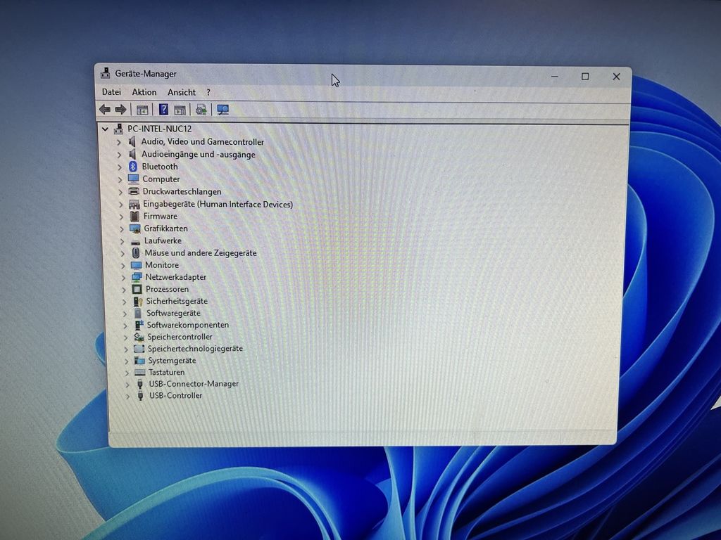

Im Geräte-Manager ist alles in Ordnung, und das Intel-Treiber-Tool (Intel-Driver-and-Support-Assistant-Installer) sagt auch dass alles auf Stand ist.

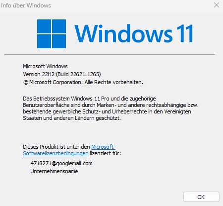

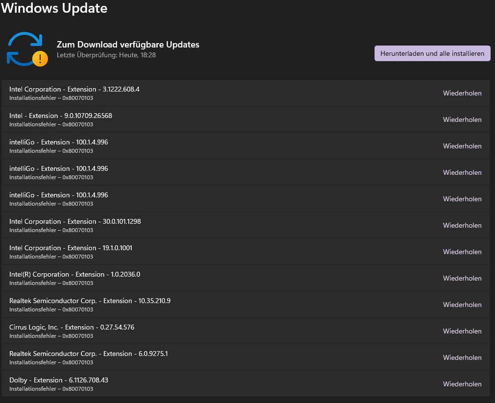

Ich habe hier das gleiche Problem seit heute (siehe Anhänge). Der Rechner ist jedoch nicht neu installiert sondern läuft seit etwa einem Jahr problemlos (System siehe Signatur).
Scheint wohl ein Fehler seitens MS beim Aktualisieren dieser Treiberkomponente zu sein . Hoffentlich wird das bald behoben.

Gleiches Problem auch bei mir. Ich habe heute ein Upgrade von Win10 auf 11 gemacht und auch diese Windows-Update-Schleifen mit Installatonsfehler 0x80070103. Gut, zu wissen, dass MS wohl irgendwas nicht auf die Kette kriegt und mein PC doch keine Macke hat. Trotzdem echt nervig und für so einen Weltkonzern ziemlich peinlich.

Danke für den Hinweis. Bei mir sind die Fehler auch verschwunden, allerdings mit einer Einschränkung. Ich habe Windows 11 noch einmal neu installiert mit dem MCT. Nachdem Windows Update zweimal durchgelaufen ist, blieben noch zwei Einträge mit "Downloadfehler" übrig. Ich habe dann mehrmals auf "wiederholen" geklickt und dann waren sie irgendwann weg und Windows Update zeigte keine Fehler mehr an.

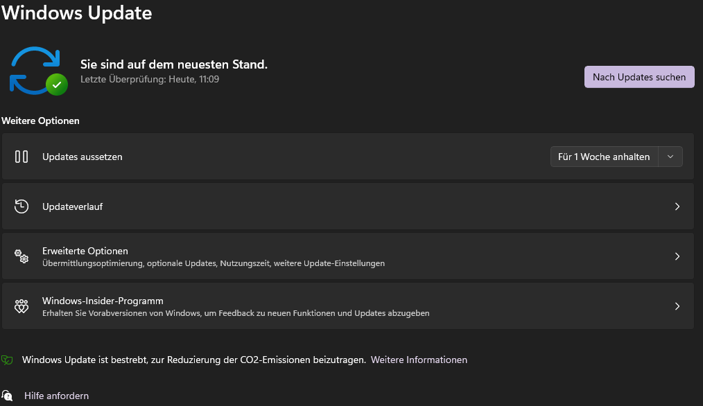

  1. Wählen Sie Start > Einstellungen > Windows Update aus.
  2. Wählen Sie die Zeitspanne aus, für die Sie anhalten möchten.

Ich sehe doch im 1. Post im 1. Screen schon unten rechts. Für eine Woche anhalten.
Hätte man ja gleich mal machen können und das Problem wäre nach einer Woche von allein weg gewesen.
