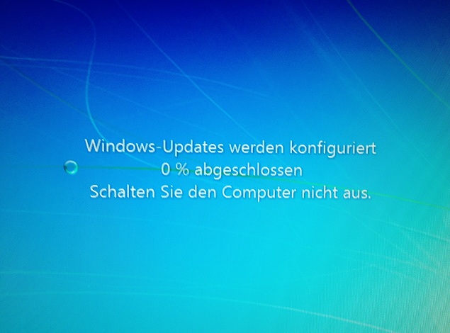

hab mir vor kurzem meinen neuen PC zusammengebaut und da Windows 7 schon etwas älter ist, haben sich schnell mal 130 Updates gesammelt.

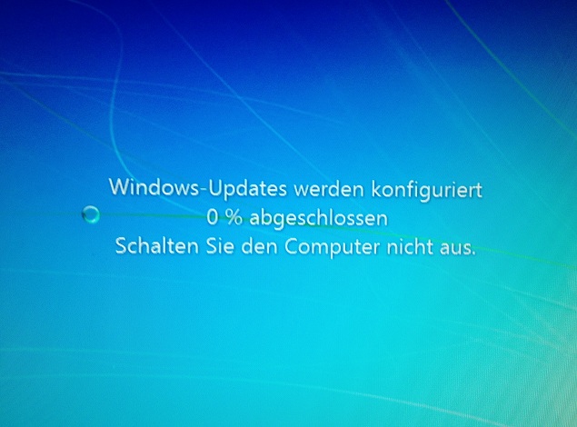

Wenn ich jetzt den PC starte möchte, dann versucht er sie zu installieren bzw. zu konfigurieren.
Hier bleibt es jedoch ständig bei 0% und nur die Ladeanzeige dreht sich.

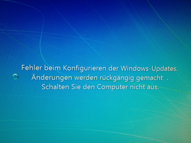

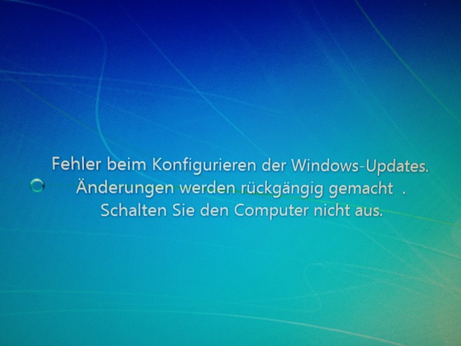

das bleibt dann so für 5 Minuten und dann kommt folgendes:
War jetzt schon zwei mal so..

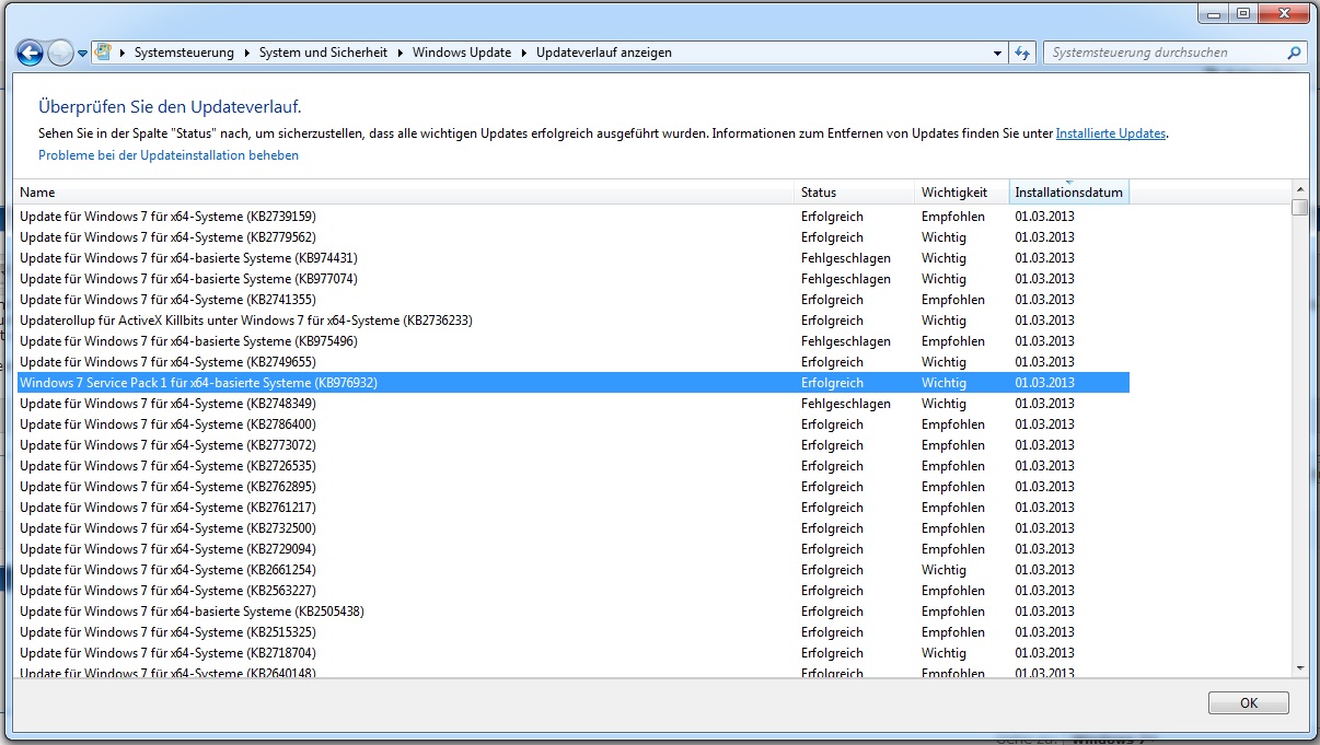

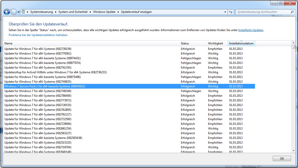

So ich habs endlich. Ich hab nochmal es so versucht wie es KeilerUdo vorschlug mit 5 Blöcken. Ich hab zwar vorher gesagt, dass es nicht ging, aber das weil ich dachte, dass ich einfach die bestimmten Updates aussuchen muss und dann selber einfach den PC abstelle. Man kann jedoch nachdem man sie aussuchte auf dem Desktop sie installieren und dann werden auch nur diese Updates behandelt.
Jedenfalls hab ich dann mehrere "Blöcke" installiert und es lag wohl am SP1. Das war dann im letzten Block und hat auch lange gedauert bis es installiert wurde.
Jetzt poppte aber gerade ein Fenster, während dem Schreiben dieses Post, auf, dass einige Updates fehlerhaft installiert wurden.
ich werde jetzt mal schauen, ob er das beheben kann.

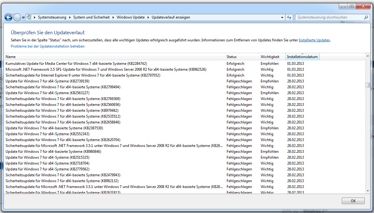

Mich hat es einfach stutzig gemacht, dass hier nur so wenige Updates angezeigt wurden:

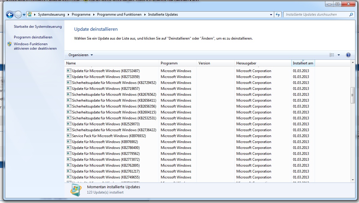

Da stand gestern dann auch plötzlich nichts mehr und auch wo steht "Updates wurden zuletzt gesucht:" und "Updates wurden installiert:" stand immer dahinter "nie"
Deswegen dachte ich, als ich die Problembehandlung von Windows durchlaufen lies, dass er alles einfach wieder löschte.

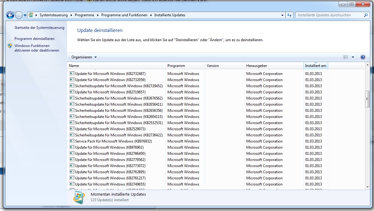

Ist aber anscheinend glücklicherweise nicht der Fall:
Da steht eh das 127 Updates installiert sind, es sollte also jetzt endlich alles da und in Ordnung sein :D
