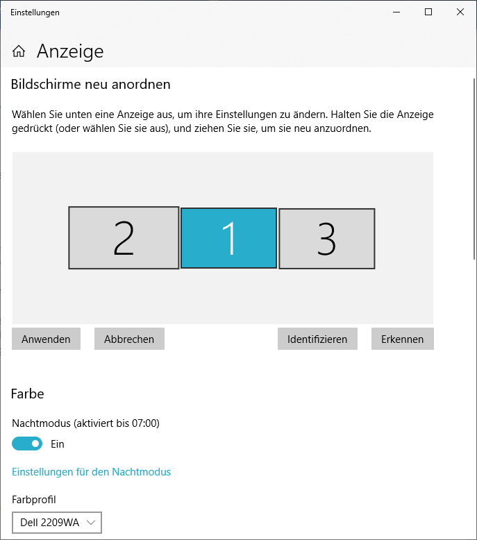

So ist das ganze aufgebaut:
Gesamtübersicht

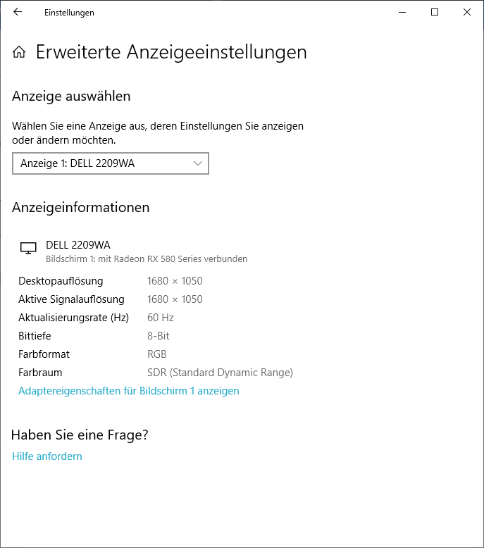

Dell (Display 1) - angeschlossen mit DVI auf DP-Adapter (aktiver Adapter) an Grafikkarte. Bei AMD muss bei drei Bildschirmen mindestens ein Gerät an DP oder HDMi hängen. Dazu kommt: der Monitor hat nur DVI und VGA.
Samsung TV (Display 2) - angeschlossen mit HDMi an der Grafikkarte.

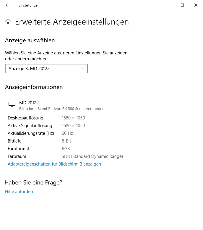

Medion (Display 3) - angeschlossen mit DVI an Grafikkarte.

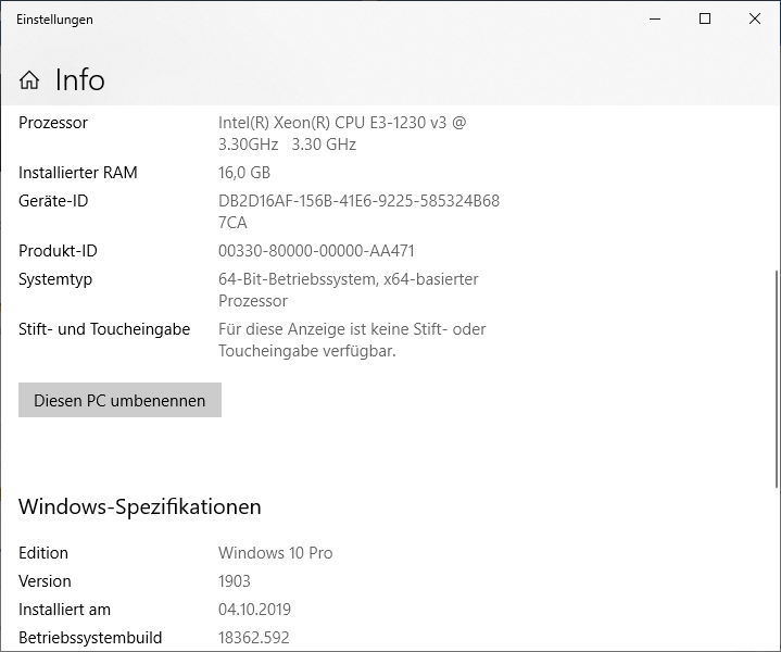

Hier noch ein paar Systemdaten:
____________________________________________________________________________________________________________
Die Reihenfolge kann man nicht ändern, da sie in Zusammenhang mit dem Ausgängen stehen.
