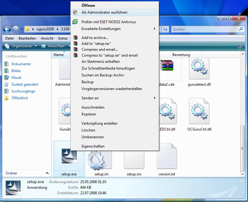

Kann nicht sein, µGuru hat bei mir auch unter Vista einwandfrei funktioniert. Abgesehen davon gibt es keine speziellen Versionen für jedes Board...µGuru läuft mit jedem Board das diese Funktion unterstützt.
Probier doch mal die aktuelle Version und achte dabei darauf, dass du die Installation als Administrator ausführst.
Mfg Otti

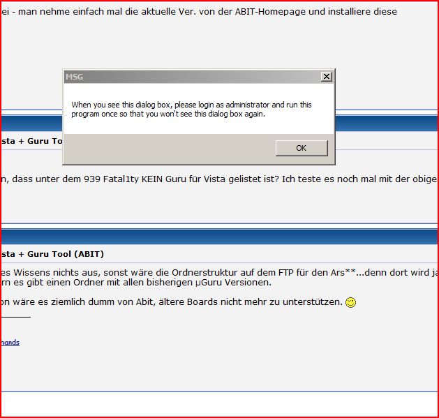

Siehe Screen :/
fehler-jpg.103974
Ja, das habe ich gemacht :) - ändert aber nichts. Habe gerade mal ein BIOS Update ausgeführt, vielleicht tut sich nun etwas.
