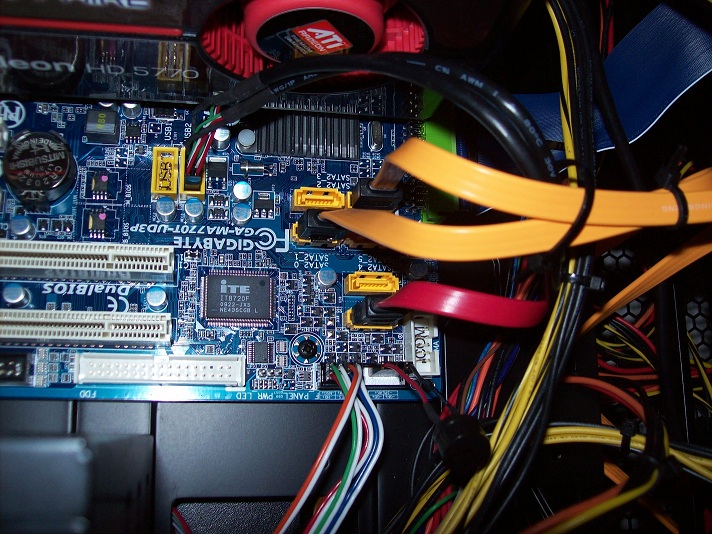

Habe Sealtools laufen lassen. Brachte mir eine neue Firmware für ST3500320AS. Hab ich drauf gemacht aber nix geändert. Die Kabel wurden von Gigabyte mitgeliefert. Die bootplatte ist am Anschluß SATA2-0 und die andere zzt. SATA2-5. Im Bild zu sehen. Und keine Fehler im Gerätemanager.

und die kleine haste nicht gefirmt?
kabel tauschen wird auch nix ändern vermute ich mal stark.
denke dennoch an ein problem wegen unterschiedlichem sata (I+II)
