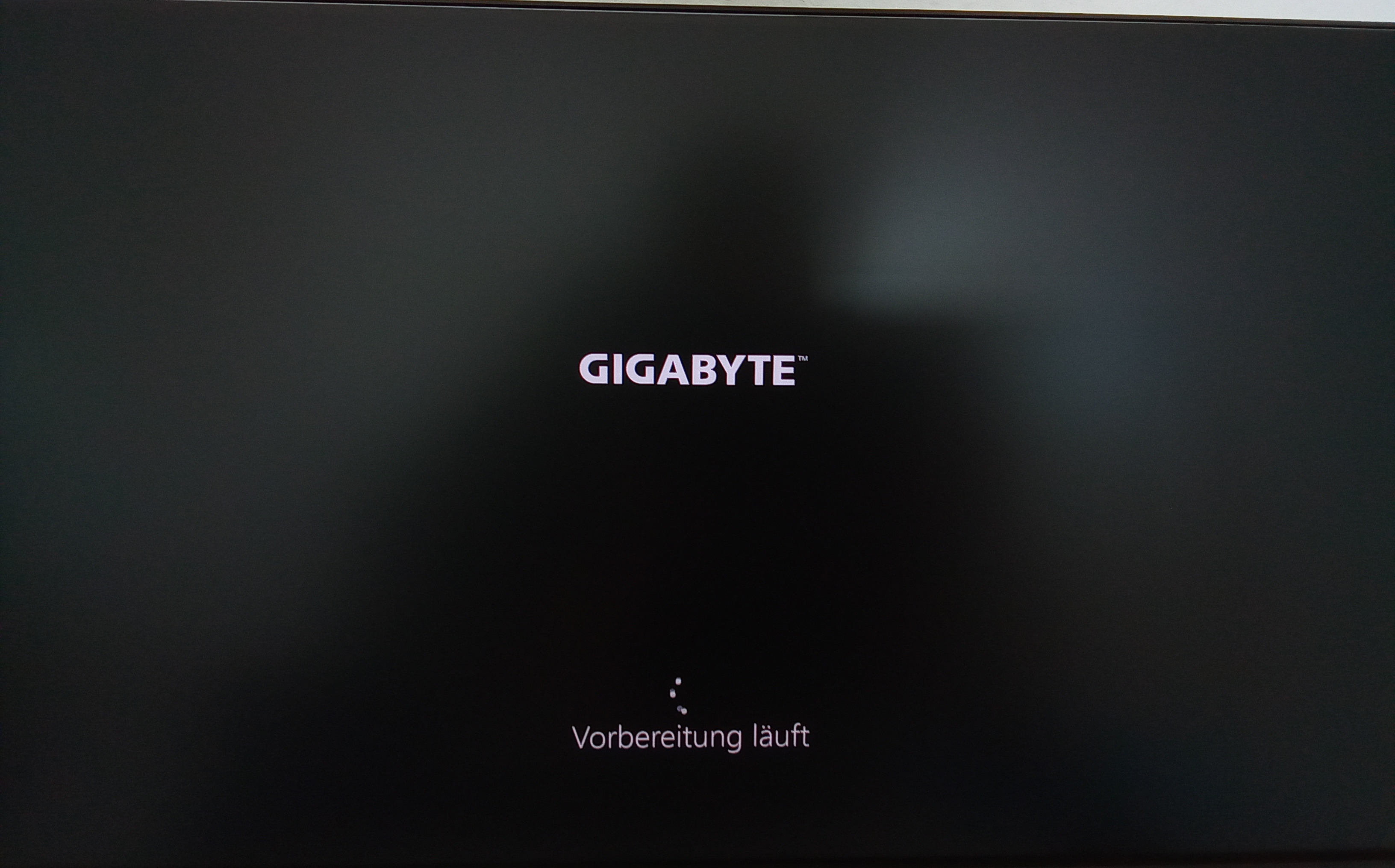

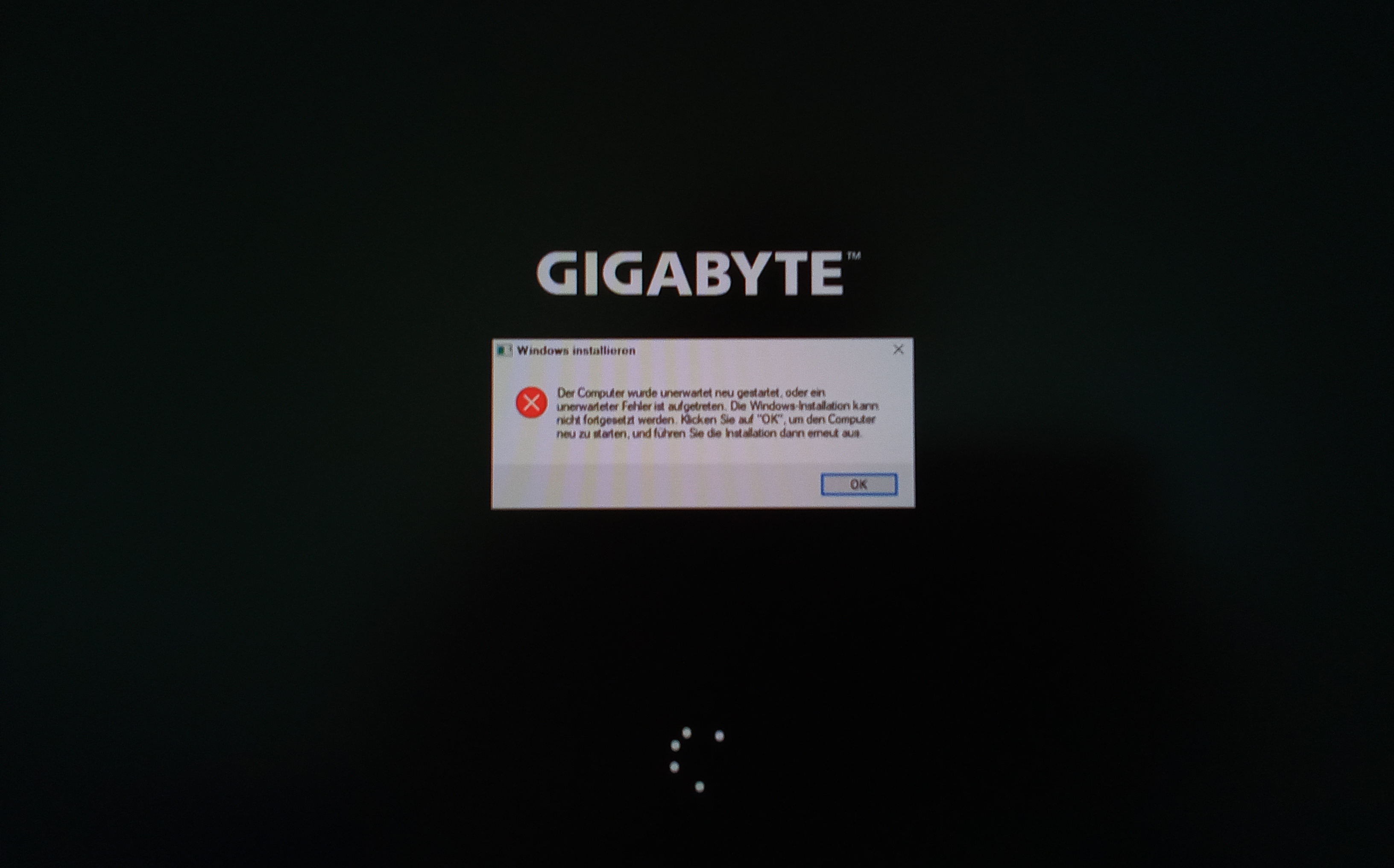

ich besitze momentan einen Mini-Computer der Marke GIGABYTE (Gigabyte Brix S/GB-BRR3H-4300U) und habe Probleme bei der Installation von Windows.
Ganz genau gesagt läuft die Installation bis zu dem Abschnitt "Vorbereitung läuft" einwandfrei, bis es dann aber undendlich in einem Loop lädt. Der Prozess hat bei vorherigen Windows-Media Creation Tools einwandfrei funktioniert, bis ich die aktuellste Version 20H2 heruntergeladen habe und das Tool den bootfähigen USB erstellen hab lassen. Ich habe es insgesamt meherere Male erfolglos versucht und bräuchte Hilfe; auch mit Tools auf Linux war der USB nicht einmal fähig zu booten oder zeigte das gleiche auf.

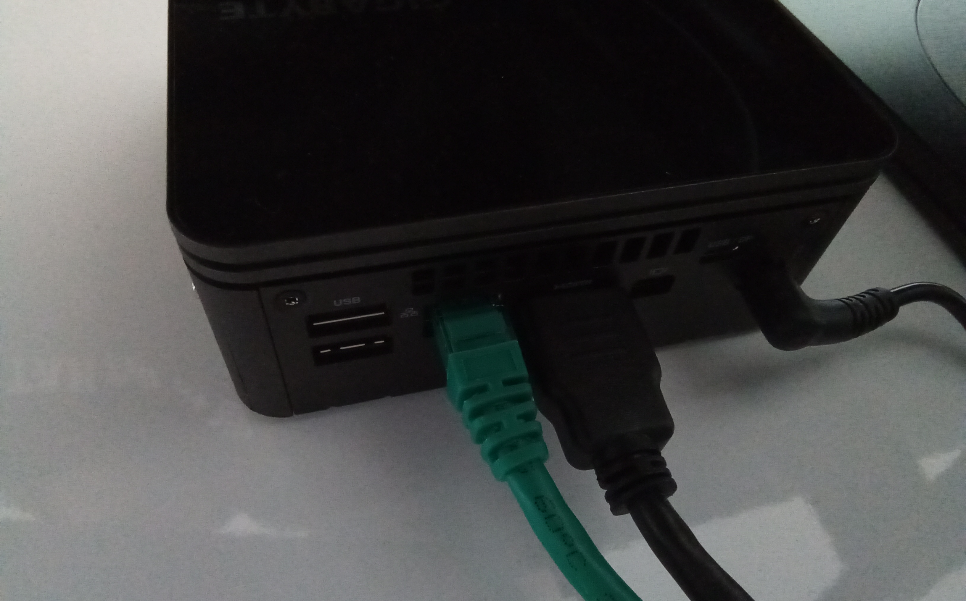

Hab kein Update für mein UEFI, ist bereits aktuell, nachdem Windows die Installation abschließt und sagt, das man zum Abschluss den Computer neustarten muss. Nachdem steht "Geräte werden betriebsbereit gemacht" und dann wars das auch wieder, es lässt mich nicht weiter als "Vorbereitung" läuft.

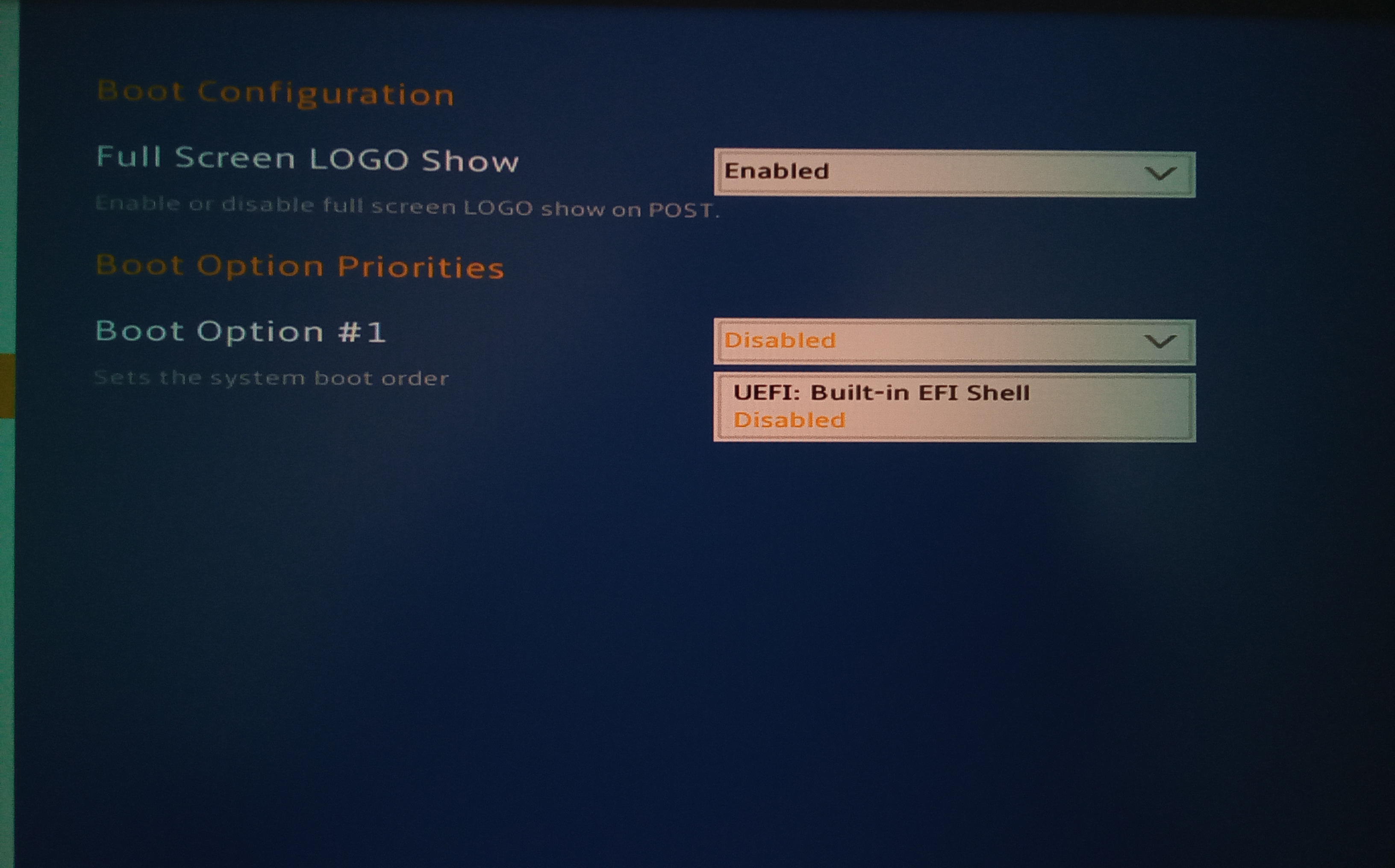

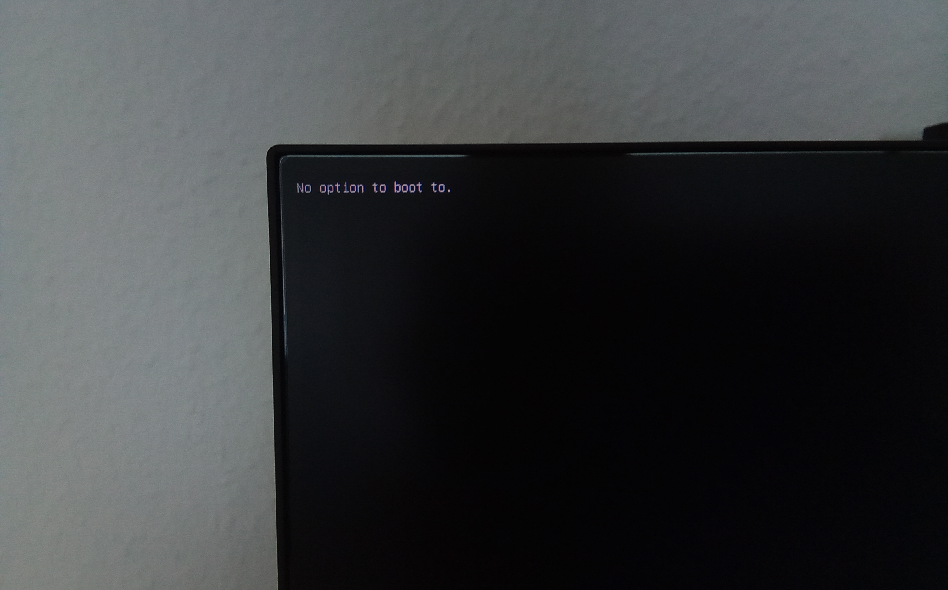

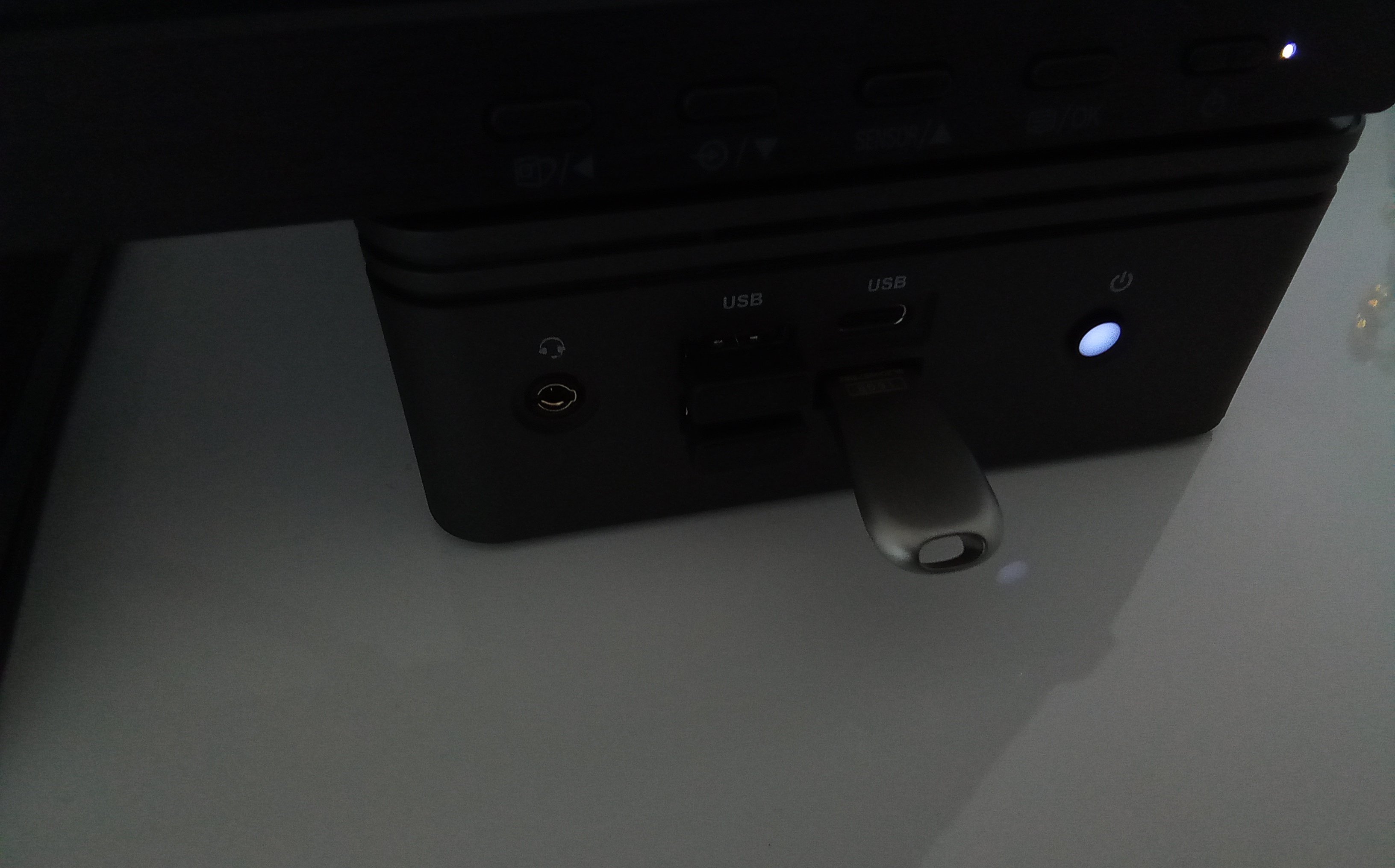

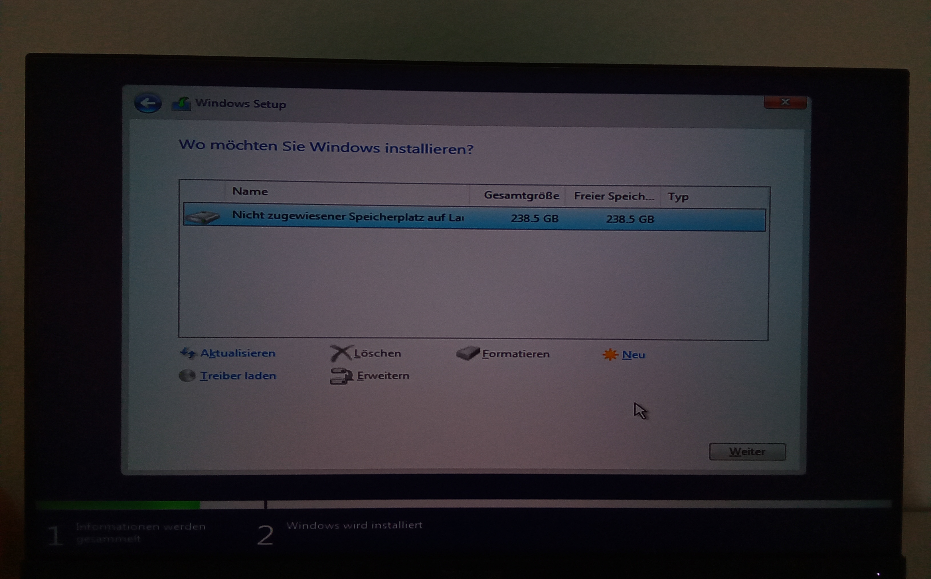

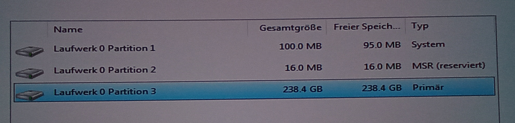

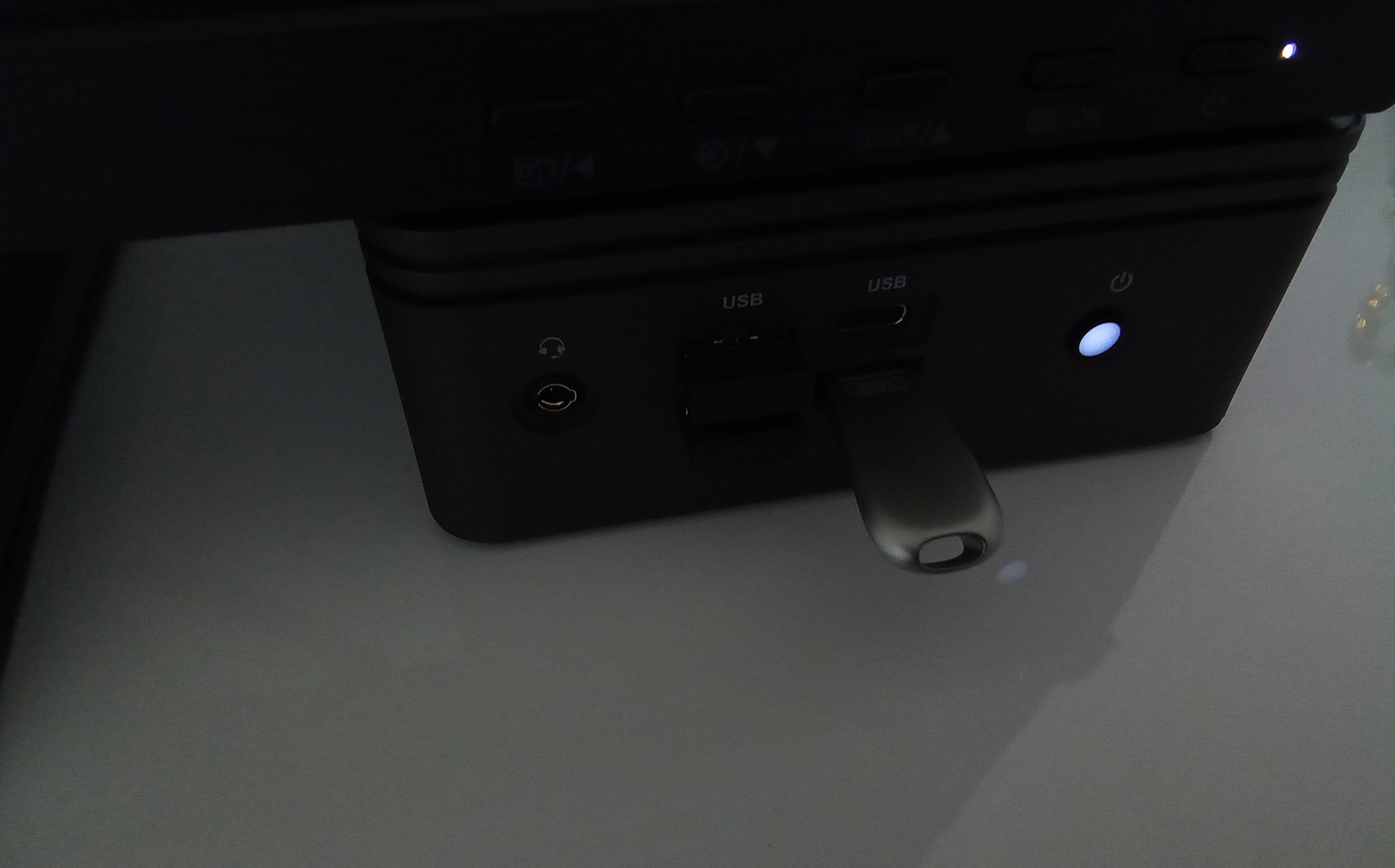

Jetzt ist auch ganz komisch, habe den PC heruntergefahren per Knopf, booten per USB geht auf einmal nicht mehr, er erkennt nur die Festplatte, ab dem Bild auf einmal nicht mehr. Sehr seltsam...

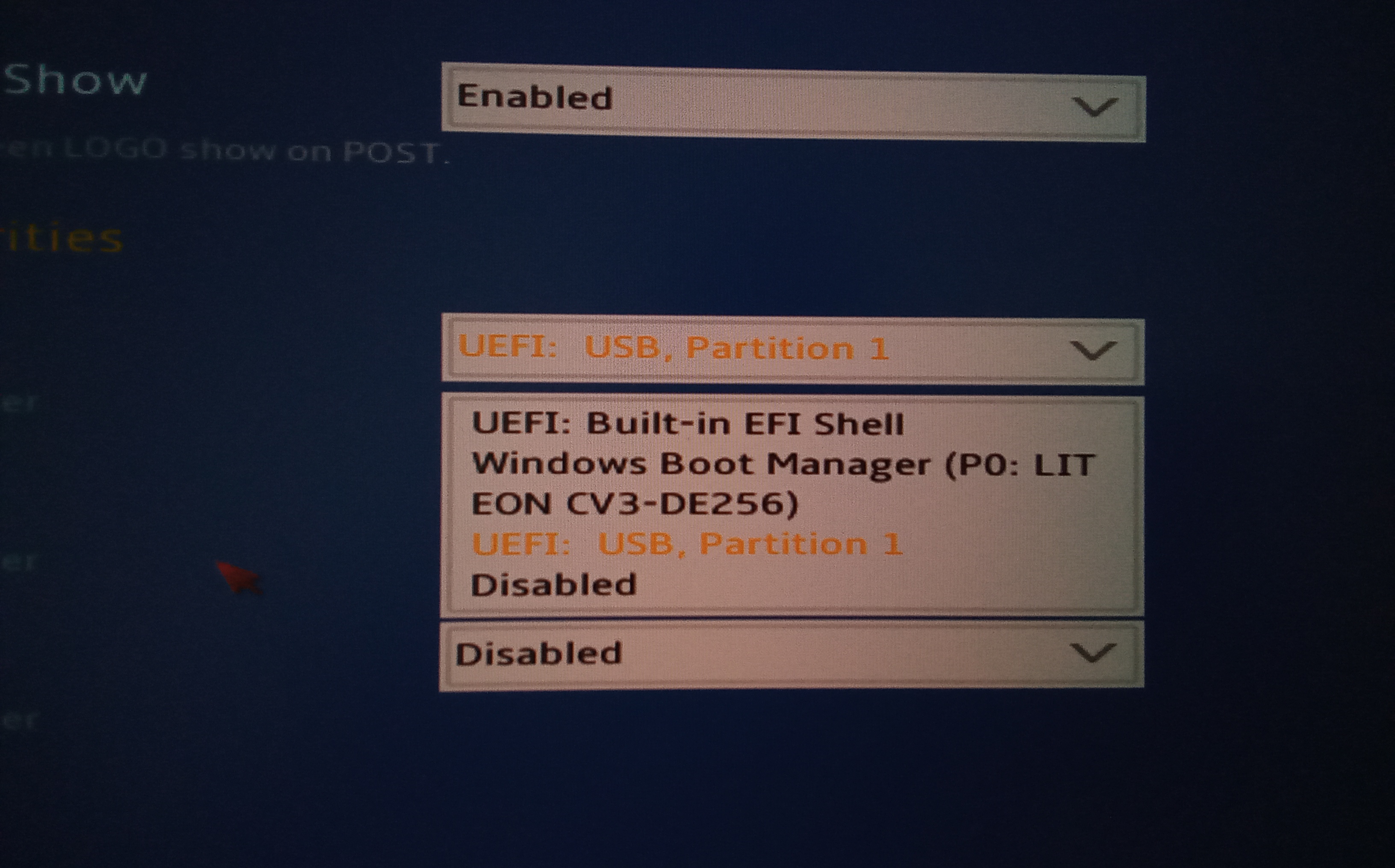

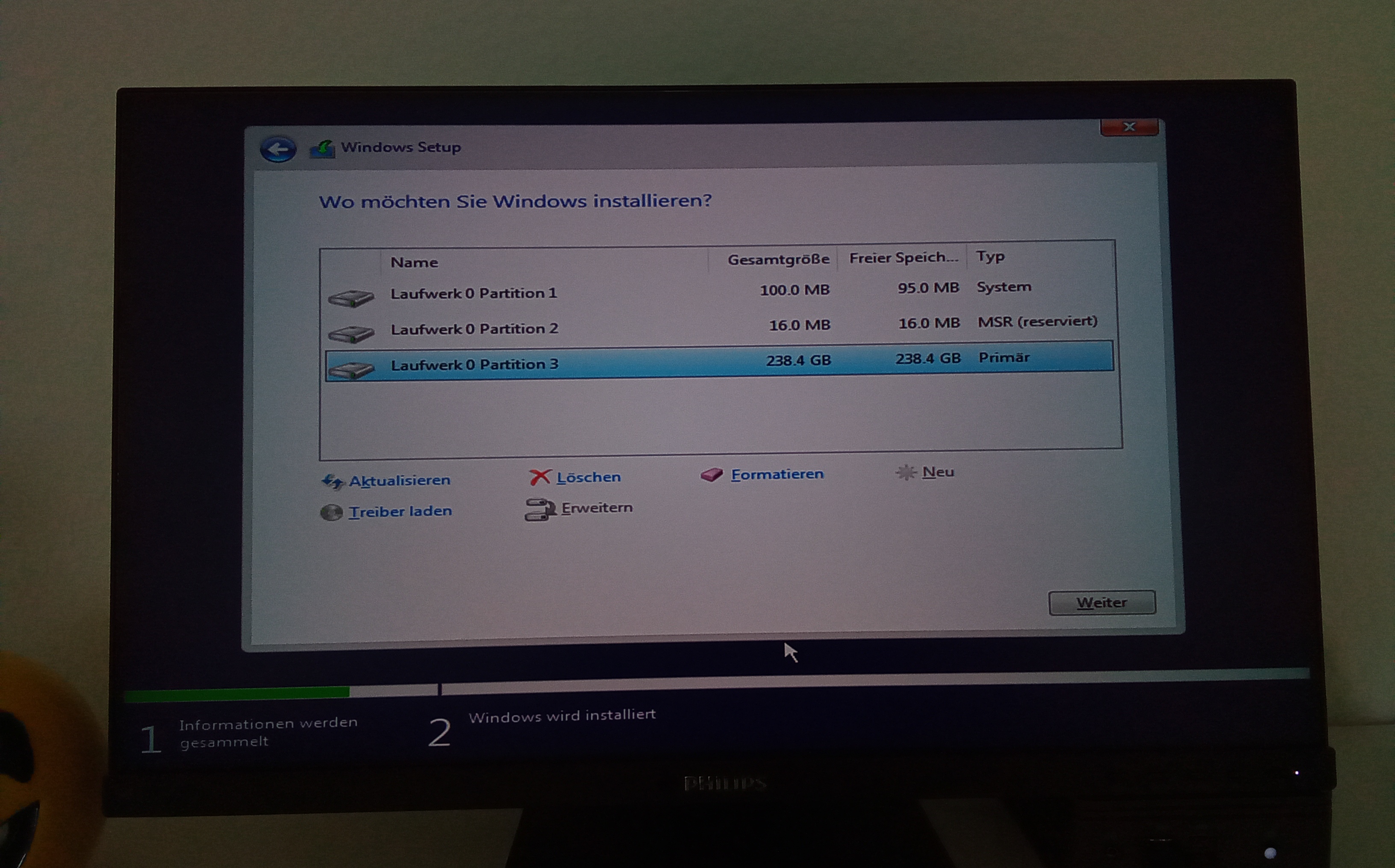

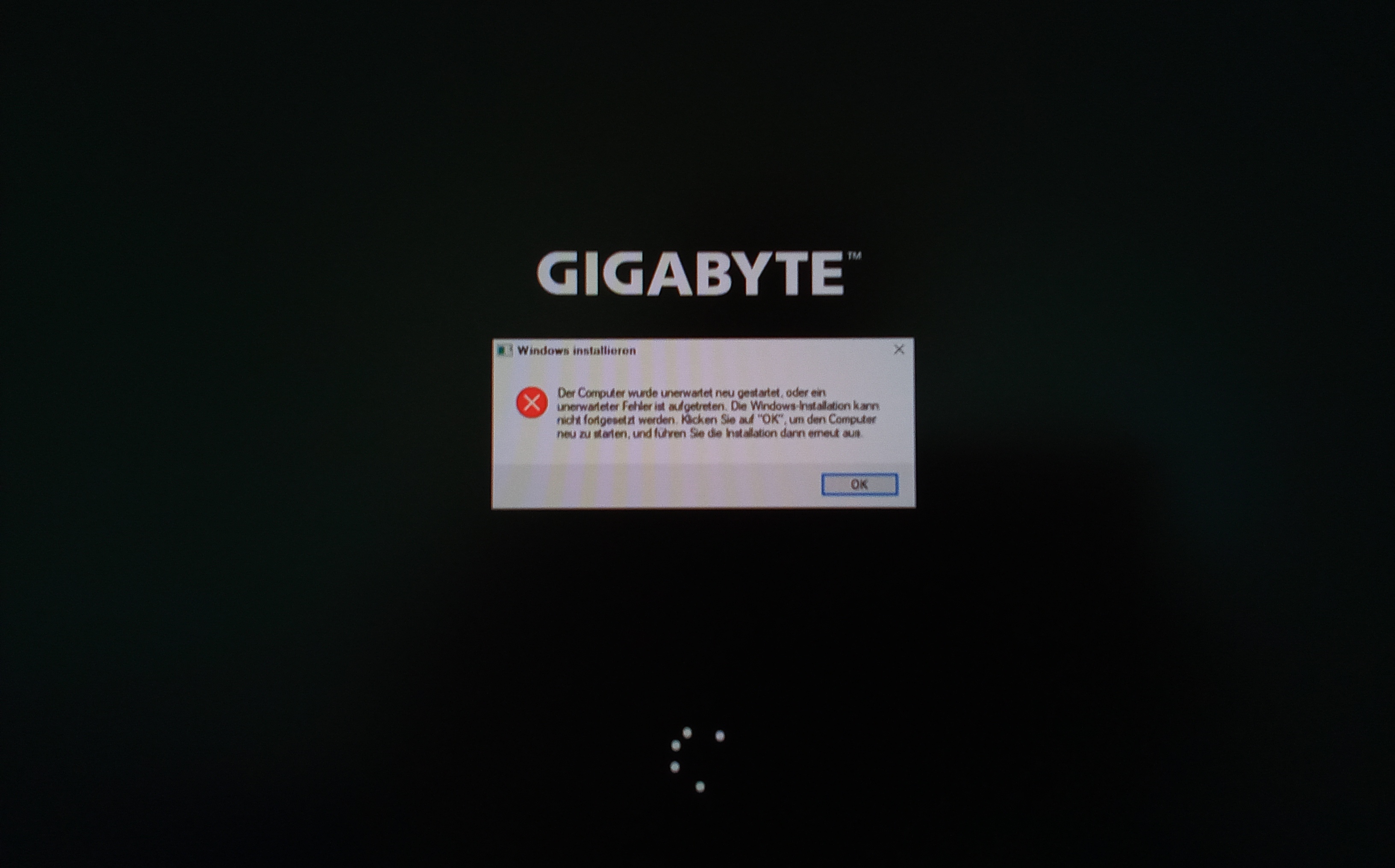

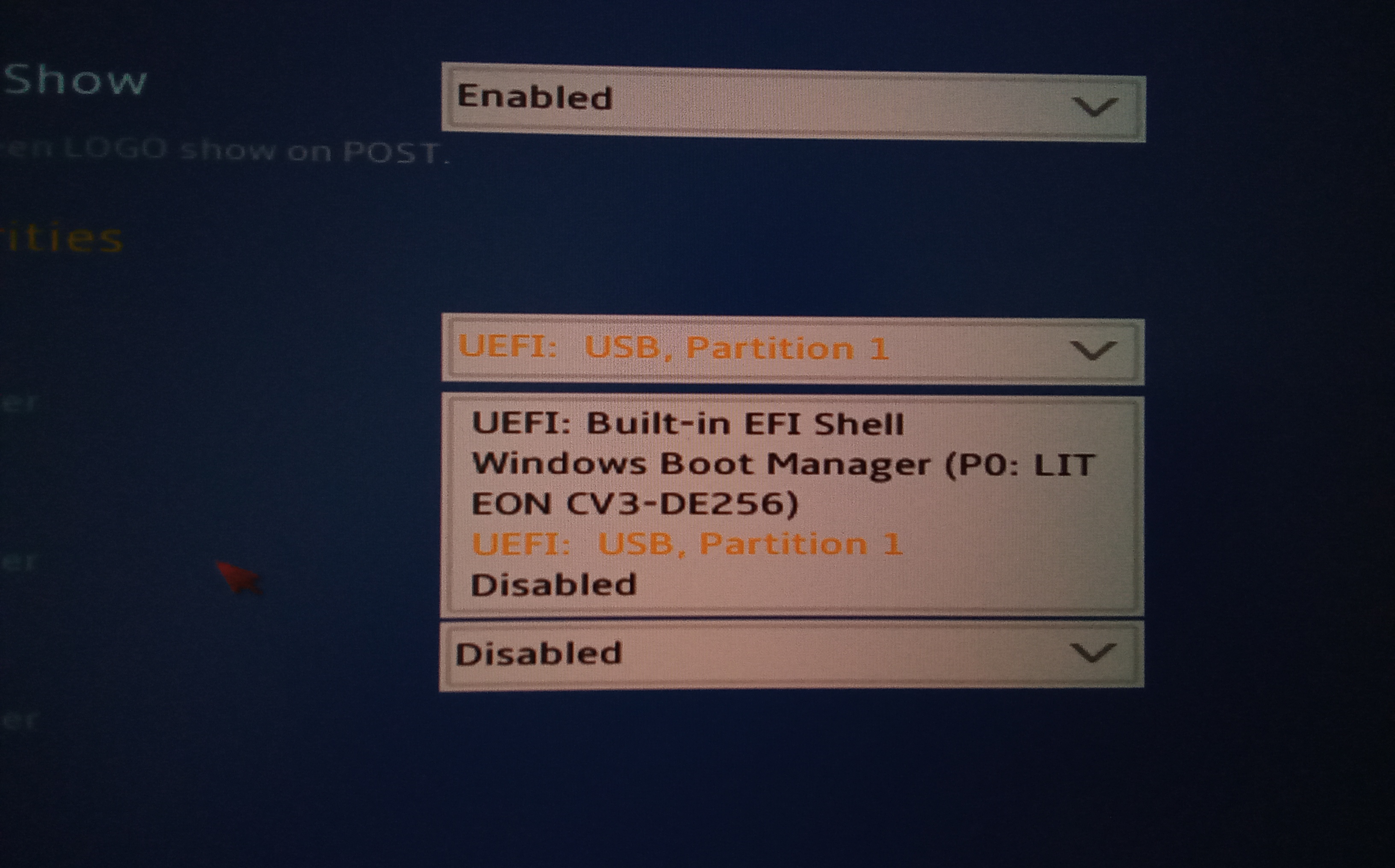

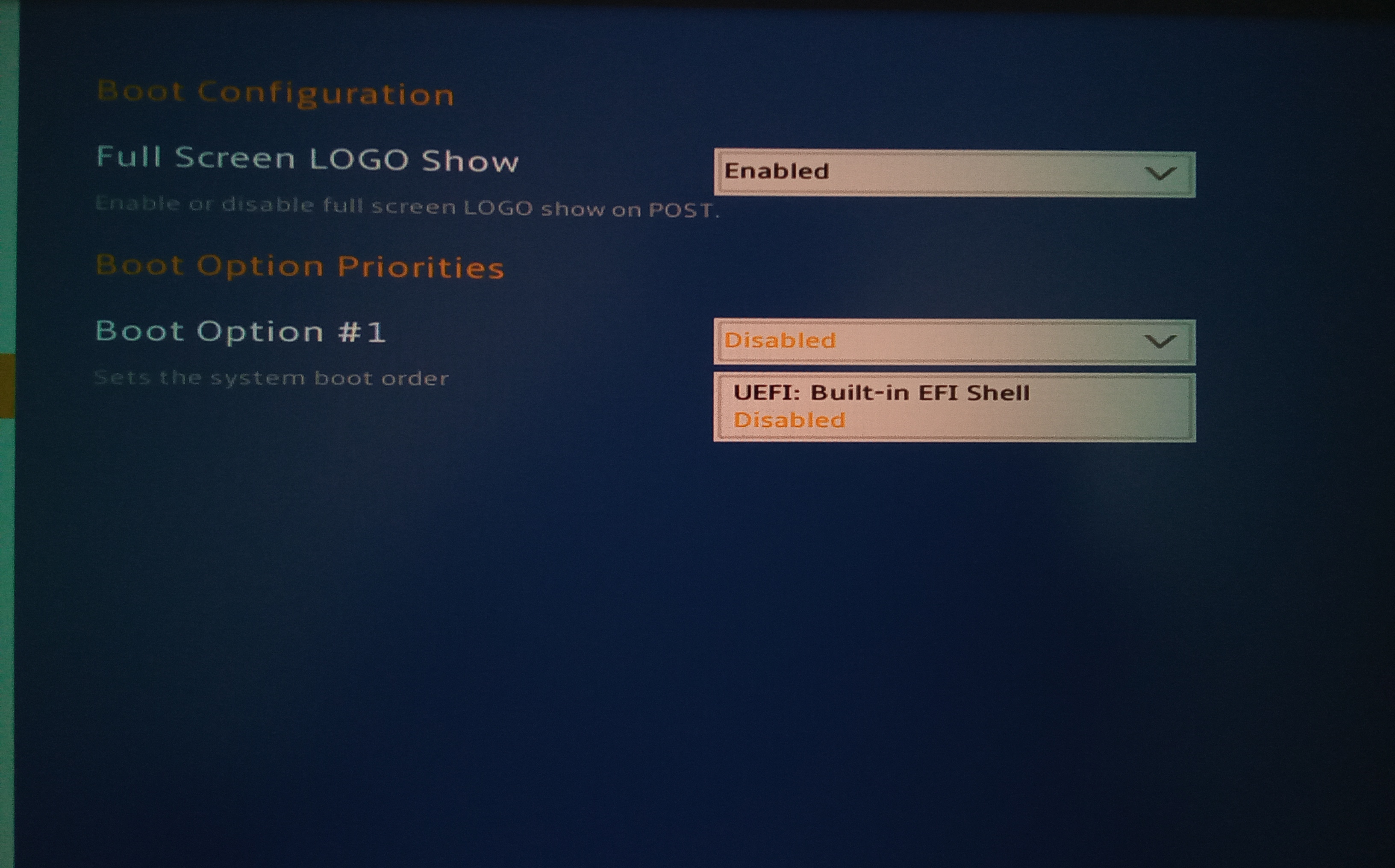

Jetzt geht booten, aber Fehler beim partitionieren, deswegen musste ich die Installation abbrechen. Nachdem ausschalten findet er Festplatte und USB nicht mehr, irgendetwas läuft beim UEFI falsch...

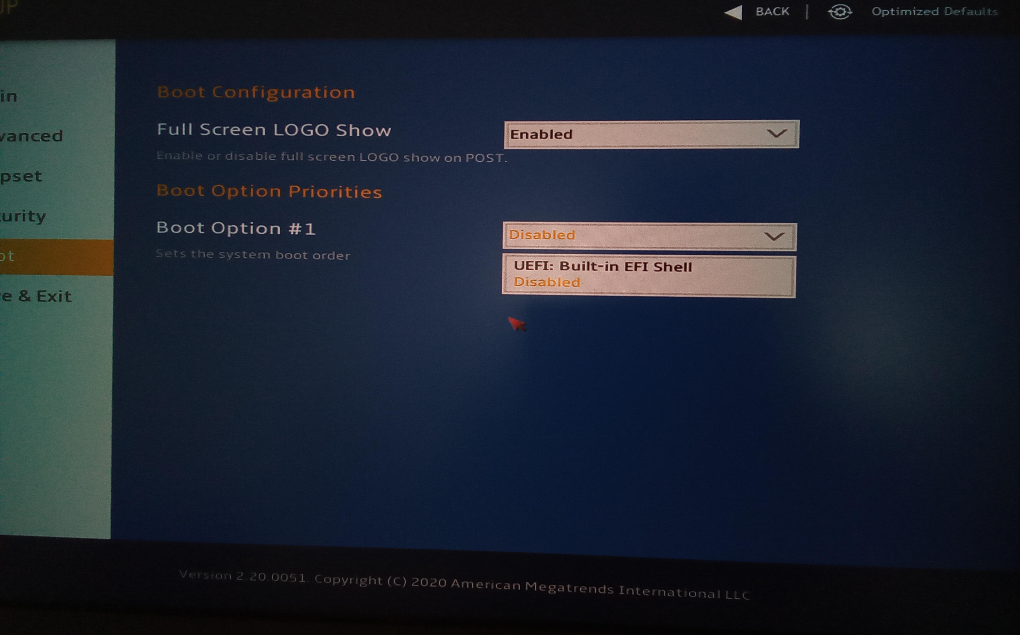

Irgendetwas stimmt nicht mit dem UEFI, einmal erkennt er alle Geräte, einmal garnichts...
Wenn das Bios nicht richtig funktioniert hast du keine Chance. Dann musst du das Gerät umtauschen lassen.
Ja, das war vorher nicht so, irgendetwas stimmt nicht, da müssten mehrere Partitionen sein, denke ich, war zumindest letztes Mal nicht so...

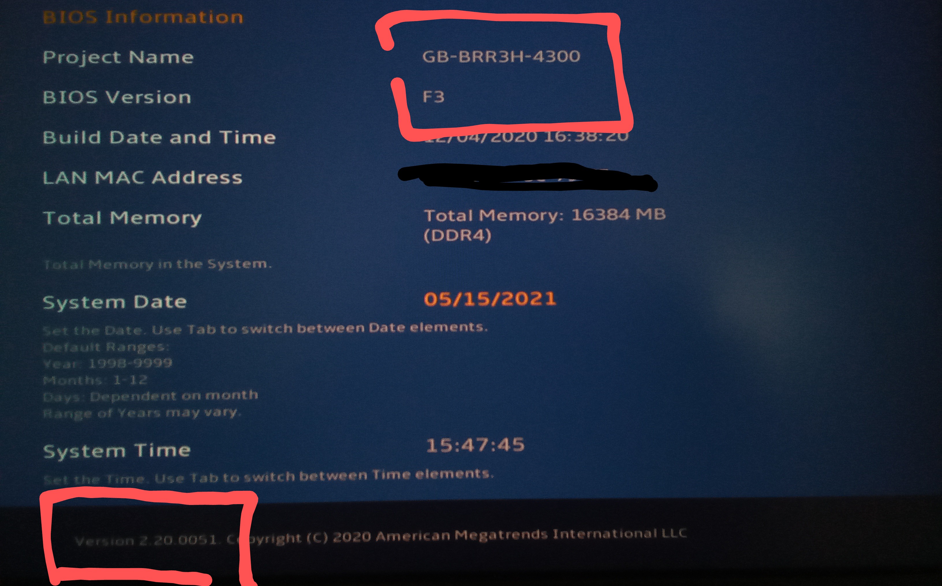

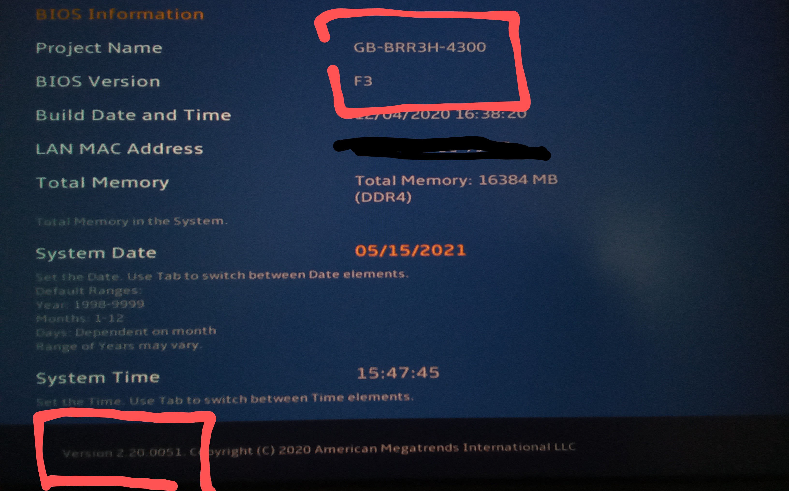

Habe noch ein Bild von meiner AMI UEFI/BIOS Version verlinkt

Cardhu schrieb:
Sieht mir nicht nach einer UEFI Installation aus
Lösche alle Partitionen direkt im Windows 10 Setup. Das geht auch. Dann wird das gesamte Laufwerk 0 in einer Zeile angezeigt (weiß nicht mehr genau, was als Typ steht. Eventuell freier Speicher.)
Danach keine neuen Partitionen selber erstellen. Einfach die Zeile auswählen und auf installieren klicken.

Hat evtl. die SSD einen werg ?? Oder ein anderer Einsteller im BIOs ?? Bei mir hat der Rechner die SSD nicht gefunden und da musste ich was im BIos umschalten.
INs BIOs kommst du rein ???Der Win10-USB Stick war "UEFI"-geeignet ??Hast du den richtig erstellt ??Vielleicht war das der Fehler ???
F12 geht auch nicht ??
Der Link ist ein Video von der Situation aktuell
Festplatte ist per SATA, der USB ist ein SanDisk 3.2 Gen 1, der Port ist USB 3 oder 3.1 denke ich
Der Computer erkennt einfach manchmal Festplatte und manchmal nicht richtig seltsam, genauso wie angeschlossene Geräte
Mein BIOS funktioniert nur über Entfernen Taste
