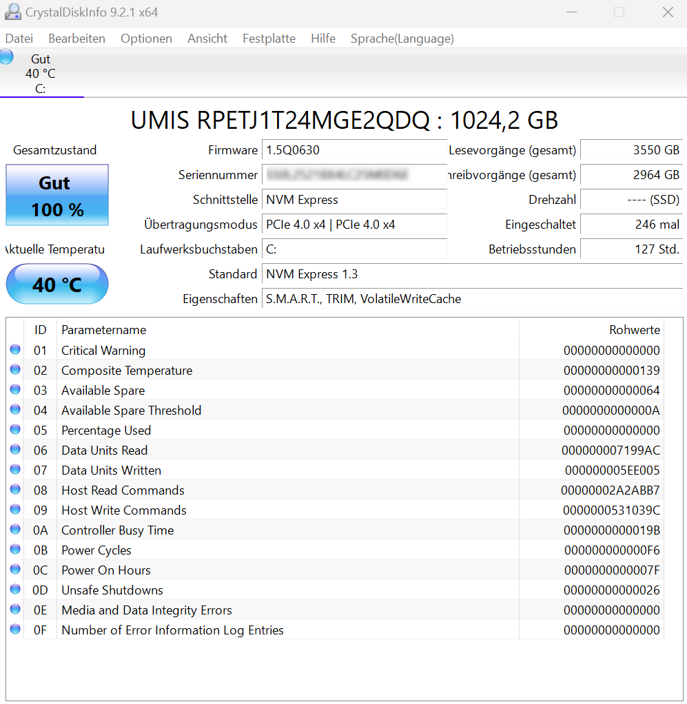

Wie ist der Zustand der SSD?
Am besten mal mit Crystaldiskmark prüfen.
