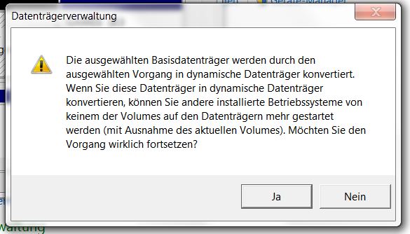

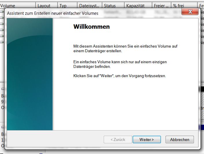

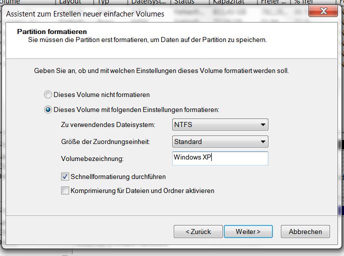

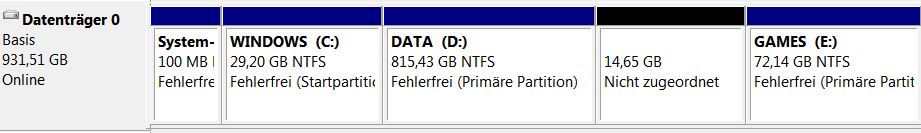

Anbei ein paar Screenies zur Veranschaulichung dessen, was ich bisher getan habe. Beim
letzten Bild trau ich mich dann nicht weiter, ich sitz hier am Rechner von meinem Bruder
(sc00ty, siehe Mustek-Scannerproblem) und will ihm nicht seine Windows 7 Installation
zerschiessen. Was soll ich tun?!

Das Problem ist, das du schon 4 primäre Partitionen auf deiner Festplatte hast. Mehr gehen nicht !!!
Man kann auch Windows 7 einrichten, ohne das Windows 7 dafür eine eigene 100 MB Startpartiition einrichtet.
Diese versperrt dir natürlich den Weg zu einer weiteren primären Partition.
Deshalb kannst du keine weiteren primären Partitionen auf dieser Festplatte einrichten. Und wie Windows schon schreibt, von dynamischen Laufwerken kann nicht gestartet werden.
Erläuterung: Man kann auf jeder Festplatte nur 4 primäre Partitionen einrichten > oder 3 primäre und eine erweiterte > oder 2 primäre und 2 erweiterte Partitionen. u.s.w. Laufwerke kann man nur in erweiterten Partitionen anlegen, wobei die Anzahl der Laufwerke in einer erweiterten Partition nur vom ABC (Laufwerksbuchstaben !) abhängig ist.
Daran kann auch ein Partitionsmanager nichts ändern, es sei denn, du änderst deine laufenden Partitionen ab.
Tipp: Windows XP und Windows 7 neu installieren.
Zuerst XP auf eine primäre Partition. Dann mit XP eine weitere primäre Partition für Windows 7 vorbereiten und diese gleich in NTFS (!!!) formatieren ! Rechner neu starten und Windows 7 Setup von der DVD starten und im dortigen Partitionsmenü die vorbereitete Partition auswählen und BESTEHENDES DATEIFORMAT BEIBEHALTEN (erweiterte Optionen) auswählen !! WICHTIG, ansonsten partitioniert und formatiert Windows 7 neu und zwar mit der 100 MB Startpartition.

Also klicke ich im letzten Bild auf JA, zerschiesse damit das Windows 7, installiere Windows XP auf der neuen
Partition J:\, repariere per Windows 7 DVD den Bootloader und schlussendlich integriere ich Windows XP per
EasyBCD (was ist das?) in den Windows 7 Bootloader - richtig?
Daten werden so definitiv nicht verloren, Win7 verliert lediglich die Fähigkeit zu starten - oder?

Wenn du im letzten Bild auf JA klickst, richtet dir Windows 7 den nicht zugeordneten Speicherplatz als dynamisches Laufwerk ein. Von diesem Laufwerk kannst du kein Betriebssystem starten ! Zerschießen tust du dir meines Wissens nach nichts. Doch was willst du mit einem dynamischen Datenträger ?
Was du versuchen kannst ist die 100 MB Startpartition zu löschen ! und danach die Reparaturfunktionen der Windows 7 DVD zu nutzen. Aber denke daran: die automatische Reparatur von Windows 7 mindestens 3 x durchlaufen lassen und nicht nach dem ersten Versuch abbrechen. Die legt dann den Bootloader von 7 und die Bootdateien auf der Windows 7 Partition an !!! Somit könntest du wieder eine neue primäre Partition für XP einrichten.
Wenn du dann aber XP neu installierst, zerschießt Windows XP wieder den Bootloader von Windows 7. Somit musst du dann erneut die automatsche reparaturfunktion von der Windows 7 DVD nutzen um das wieder zu reparieren. Und wieder 3 x durchlaufen lassen.

das geht auch nicht so ohne weiteres. Wenn du jetzt sagen wir mal D: in eine erweiterte Partition umwandeln wirst, kannst du trotzdem keine primäre Partition mehr erstellen. Du könntest versuchen, den jetzigen unzugeordneten Speicherplatz in ein dynamisches Laufwerk zu erstellen. Also im Bild 4 auf JA. Auf diesem könntest du die Daten von D: verschieben und hättest die primäre Partition D: frei für XP. Aber wie sich das verhält mit dynamischen Laufwerken weiß ich nicht, weil noch niemals eingesetzt. Deshalb kann ich auch nicht sagen, ob darauf deine Daten sicher sind.
Du könntest aber vorher auch die D: Partition verkleinern, der dann freigeschaufelte Speicherplatz wandert in den unzugeordneten Speicherplatz rechts daneben. Der Unzugeordnete Speicherplatz vergrößert sich also, was einem dynamischen Datenträger zu Gute kommen könnte.
ODER : Lösche die D: Partition, wodurch dein unzugeordneter Speicherplatz um diesen vergrößert wird, - > erstelle dann eine neue primäre Partition für Windows XP (Größe ca. 50 GB oder wie du willst). Der Rest an Speicherplatz verbleibt dir für die Erstellung eines oder mehrerer dynamischer Datenträger.
