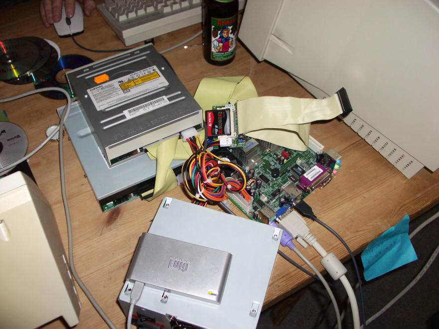

ich bin mir nicht sicher ob du mich damit meinst ;) klar wenn man ein Card-reader mit USB-anschluss nimmt ist es im prinzip das gleiche in grün aber die beiden card-reader die ich da verlinkt habe sind keine USB-cardreader sondern IDE-cardreader und müssen sogar als master oder slave gejumpert werden und werden vom system wie festplatten behandelt, dadurch kann man die medien auch nicht im laufenden betrieb wechseln.
Da isser des gute Stück: :D
fürn 800er via proz mit xp ohne auslagerungsdatei und ohne cache, eigentlich sehr gut
