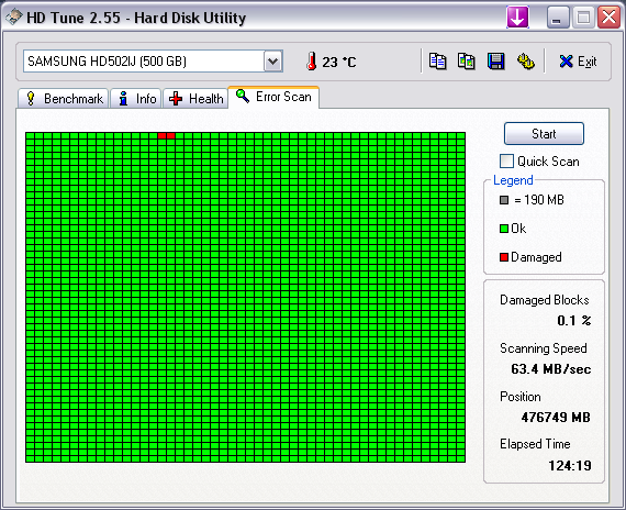

Habe HD TUne drüber laufen lassen und da sind ein paar rote Punkte ist das schlimm oder kann ich die festplatte wegwerfern?
Ähm ich habe mein Bios noch nie geupdatet wüsste auch net wie das geht

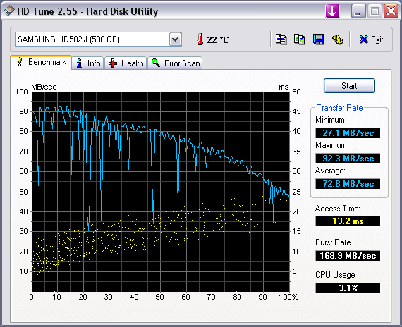

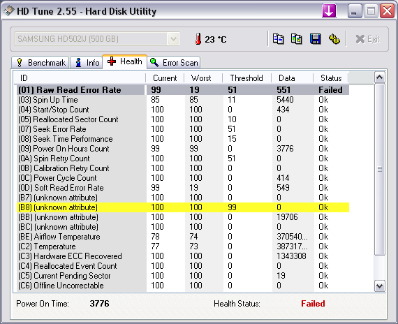

So habe mal 2 Sachen mit HD Tune gemacht
So hier der Error test
