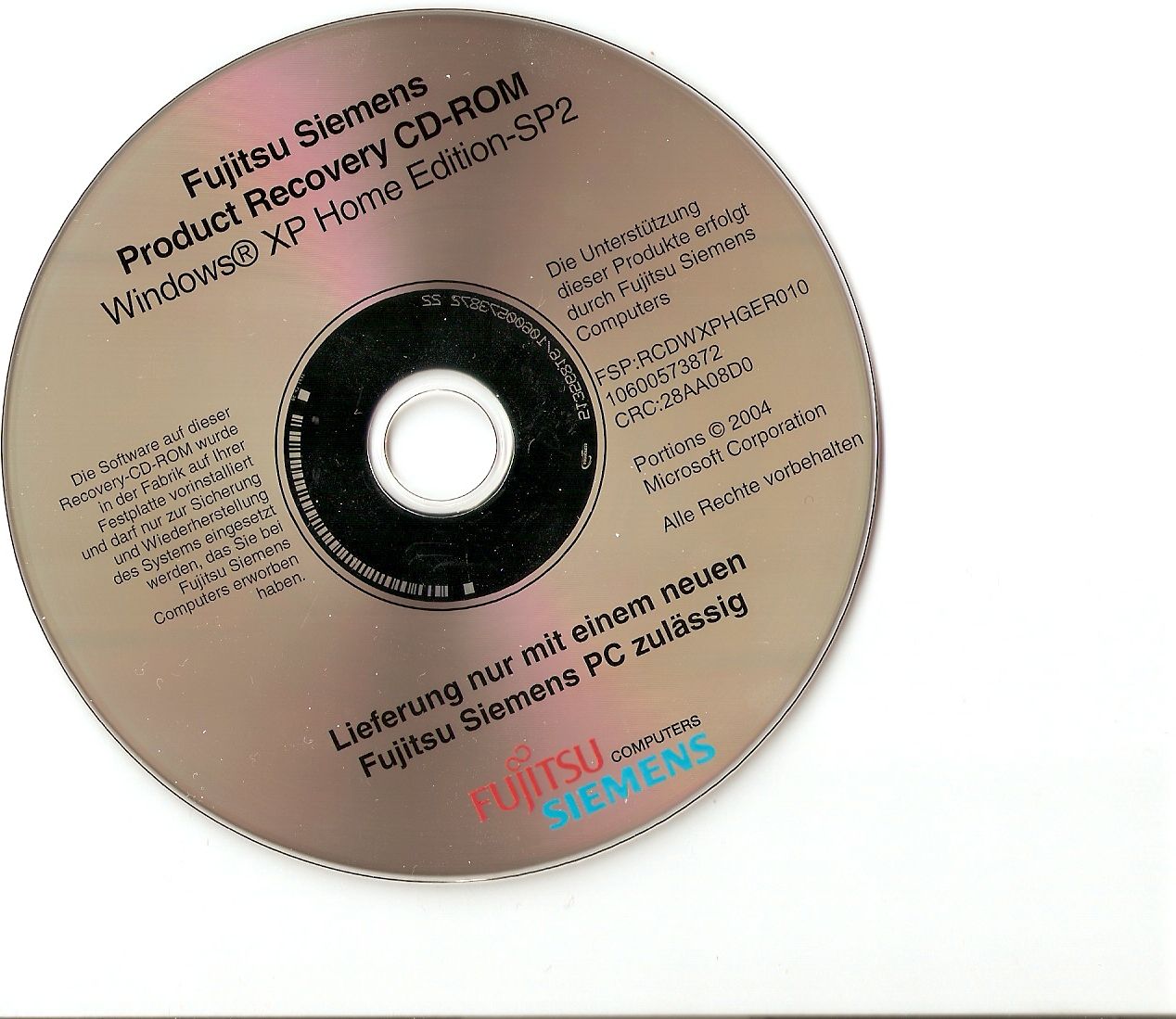

ich denke, es handelt sich bei deiner XP CD um eine wie auf dem angehängten Bild. Damit sollte eien Neuinstallation problemlos möglich sein. Schau doch zur Vorsicht nach, wie groß (in MB) die CD ist; es sollten ca. 550 MB sein.

die Recovery CD entspricht genau dem Bild und ist ca 880 MB groß.
