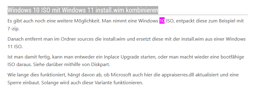

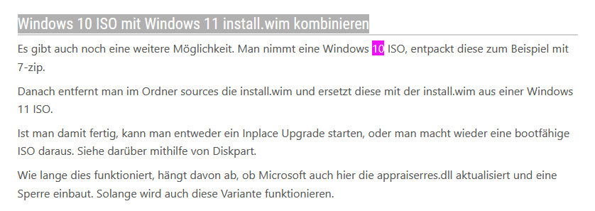

Ob wohl jemand diese Möglichkeit kennt?
Windows 10 ISO mit Windows 11 install.wim kombinieren
Windows 10 ISO mit Windows 11 install.wim kombinieren.png​
Danke für den Hinweis! Kannte ich noch nicht. Ist was für nächsten Winter. Dann für alle alten Kisten ohne SSE4.2.
