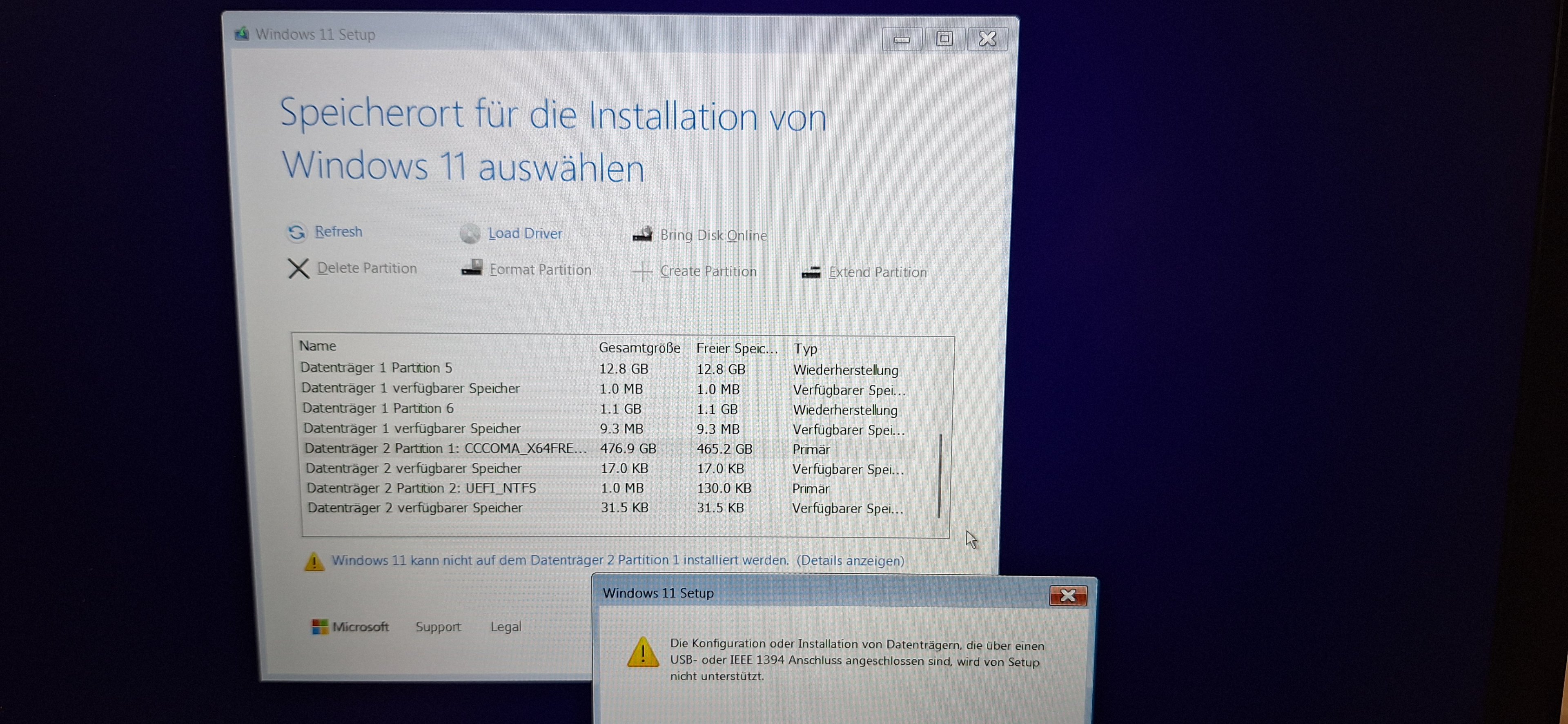

Jedenfalls habe ich mir so gedacht, dass ich alles was jetzt auf C:\ ist, auf eine externe 500 GB SSD auslagere und künftig von dort boote. Also habe ich mir eine Kingston SX 2000 mit 500 GB geholt und mit Rufus die ISO draufgeladen und noch meinen Ordner mit den Treibern rüber kopiert.
Beim Versuch, von dieser externen SSD zu booten, startet wie erwartet die Windows-Installation bis sie zu der im Anhang beigefügten Fehlermeldung kommt, wenn ich als Medium die externe SSD auswähle: "Windows 11 die Konfiguration oder Installation von Datenträgern, die über einen USB- oder IEEE 1394 Anschluss angeschlossen sind, wird von Setup nicht unterstützt".

Windows funktioniert nicht "Out of the Box" von externen Datenträgern. Was ja der Installer da eindeutig so sagt. Das geht nur mit einer WindowsToGo Installation.
Warum baust Du die neue nicht ein?
Haussetier schrieb:
Ab hier weiß ich nicht mehr weiter und würde mich freuen, wenn jemand von euch mehr weiß als ich.
Die Meldung ist eindeutig oder etwa nicht.
Wie @BlubbsDE schon schrieb, bei dir einen größeren Datenträger ein.

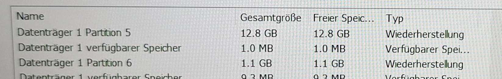

Die Wiederherstellungspartition mit 12,8 GB ist ungewöhnlich groß, und es gibt eine 2te davon.
Du kannst mit Rufus eine Live-Installation auf den Datenträger machen, damit überspringst du den unflexiblen Windows installer. Ich boote auch mein Windows von einer externen SSD, falls ich es mal brauche. (Falls dich Rufus fragt, ob es einen Benutzer einrichten soll würde ich davon abraten, das hat bei mir nicht funktioniert, bzw ich konnte mich nicht einloggen)
Danke für die rasche Antwort. Was genau bedeutet "WindowstoGo" ?
Einbau kommt für mich nicht in Frage; kenne mich zu wenig aus und bin kein Bastler.

Hallo
Alternative zu der genannten Software Windowstogo: Hasleo WInToUSB, dieses wird regelmässig gepflegt und scheinbar auch weiterentwickelt.
Windows To Go war eine Funktion in älteren Versionen von Windows, die es ermöglichte, ein vollständiges Windows-Betriebssystem auf einem USB-Laufwerk zu speichern und von dort aus auf anderen Computern zu starten. Diese Funktion wurde in neueren Windows-Versionen, wie Windows 10, Version 2004 und später, entfernt.
