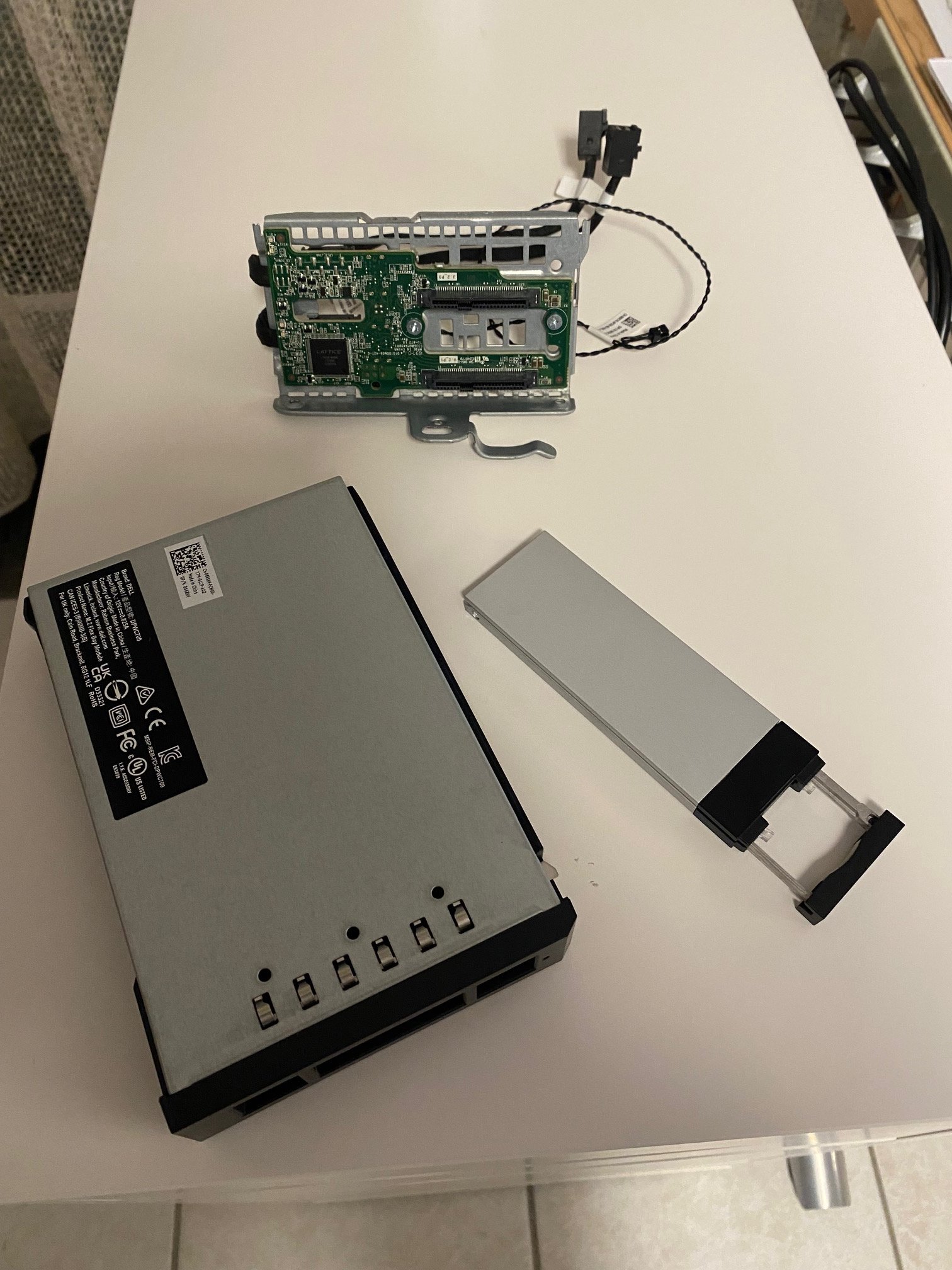

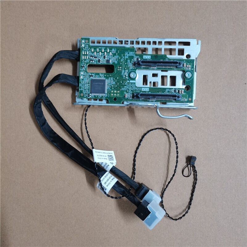

ja mein Rechner hat ausgelaufene Service-TAG Nummer und daher ist Dell Support für mich nicht erreichbar (nicht über email und über Telefon, da bin ich skeptisch...). Der Rechner wurde initial nicht mit Windows11 ausgeliefert. So wie ich es sehe, ist eine Installation einer M.2 SSD als Bootdrive für mich bei diesem Rechner nur über die Installation der o.g. Hardware (siehe beiliegendes Bild). Die "Backplane" (Siehe 1600.jpg) wird anstelle einer SATA Backplane in den Rechner eingebaut und auf dem Mainboard sind entsprechende miniSAS Stecker für die Kabel von der Backplane. Zu meiner Verwunderung konnte ich aber in den Dell Unterlagen bisher keine eindeutige Antwort auf meine Frage nach dem Passenden Treiber gefunden. Ohne den Treiber wird die M.2 SSD bei der Windows11 Installation nicht erkannt, das habe ich bereits probiert.
