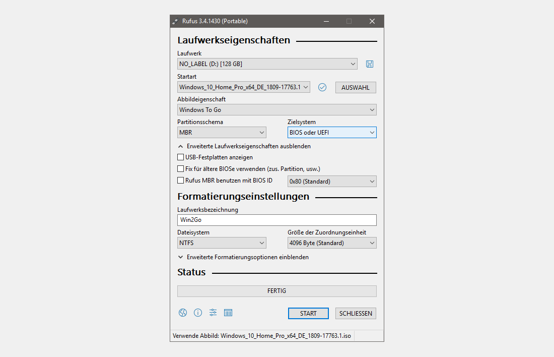

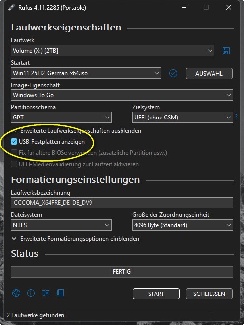

Nimm Rufus:
  • Image-Eigenschaft
  • Windows To Go
Funktioniert hier wunderbar mit Win11/25H2, von Intel 2nd Gen - 11th Gen,
alles mit einer SSD, die nie Online war, keine Updates/Treiber.
Freue mich über eine Antwort.

Prong schrieb:
  • Windows To Go
Funktioniert hier wunderbar mit Win11/25H2, von Intel 2nd z

Kopiere dir auf einen USB-Stick die Windows-ISO
  • USB-Stick mit Win-ISO in Thinkpad/8Gen
  • Ziel-SSD/Extern per USB dort anschliessen
  • starte Rufus auf dem ThinkPad
  • in Rufus USB-Laufwerk anzeigen auswählen
sollte dann auf HP- laufen
Wenn nicht, könnte eine Uefi-Einstellung beim HP dazwischen funken.
