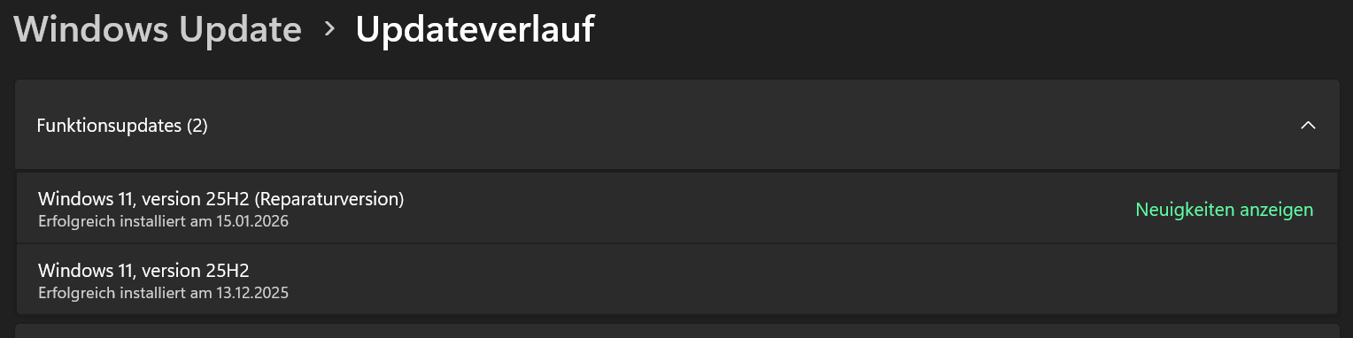

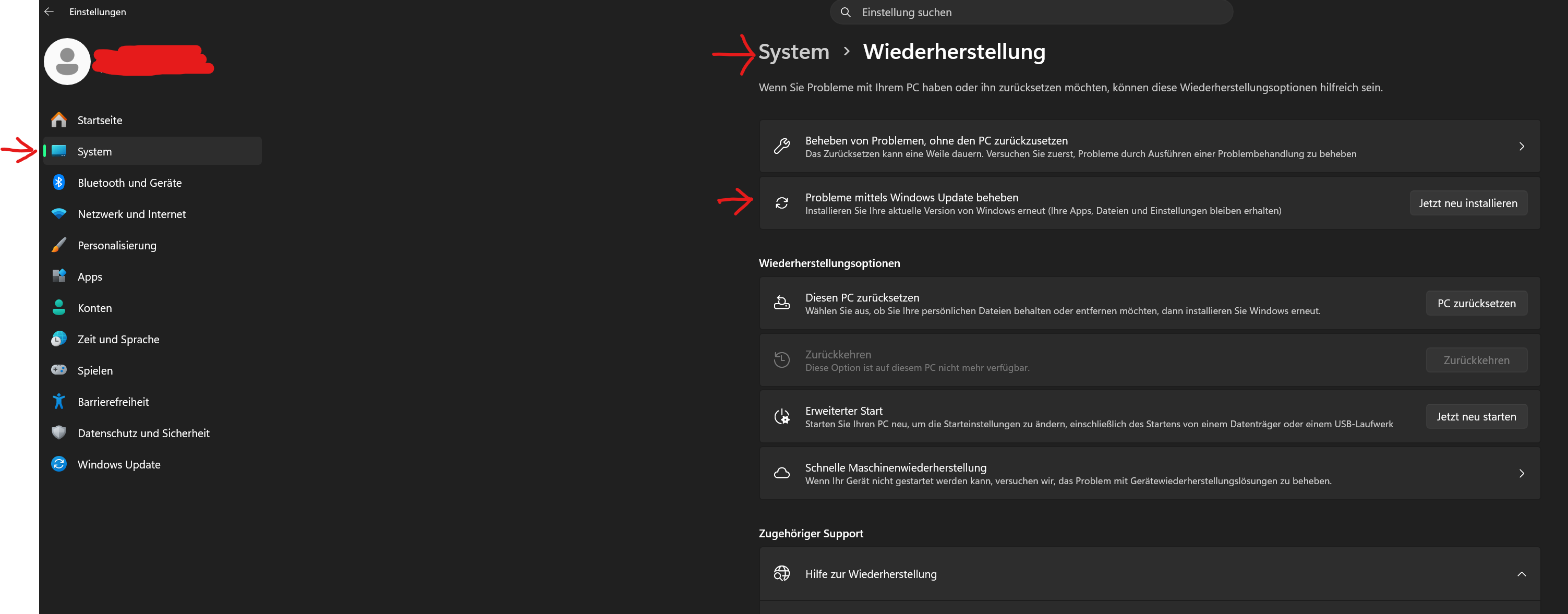

Das kann Windows doch systemintern selber leisten, ist allerdings dort zu finden, wo man es nicht vermutet:
Es wird dann eine sogenannte "Windows 11 Reparaturversion" installiert. Habe ich mit diesem Rechner hier auch schon gemacht. Ist völlig problemlos. Ist in der Beschreibung bloß bisschen unglücklich formuliert.
