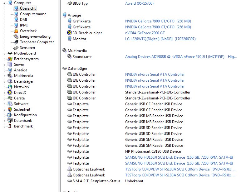

Hallo
mir ist in Everest in der Übersicht auf gefallen, dass meine Festplatten unterschiedlich angesprochen.
Die Seagate als Sata II - die WD als IDE. Die WD ist auch eine Sata II.
Im Bios ist AHCI eingestellt, die Intel-Treiber geladen.
Beim Bios-Start werden beide Platten als IDE erkannt.
Kann mir keinen Reim drauf machen.

@Warhead,
habe mal das Handbuch meines nForce Boards
durchgelesen,demnach kann ich kein AHCI einstellen,
da das Bios die Platten automatisch erkennt und
einstellt.Der Rest erledigt dann die Setup CD meines Boardes.
Naja,eigentlich egal,es bleibt jetzt so wie es ist,auf
ein paar Millisekunden kommt es auch nicht mehr an.

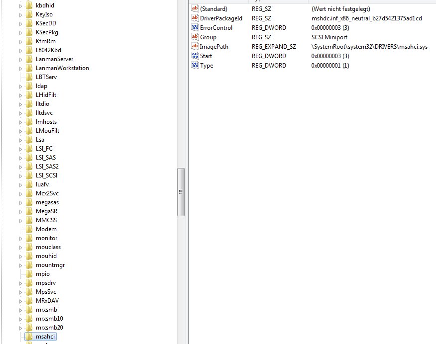

Oder habe ich AHCI ,laut Regedit.
mfG rave on
... unter NFORCE läuft AHCI etwas anders (AHCI ist von Intel und NVIDIA hat sich nicht beteiligt). NCQ und AAM kannst du trotz dem im NFORCE Kontroller aktivieren. Nicht alle NFORCE Boards bieten die Option AHCI zu aktivieren im Bios an. NCQ und AAM funktionieren dennoch.
Die MSAHCI.sys ist bei dir nicht aktiviert, bringt aber auch nichts, da die Platten nur vom NFORCE Kontroller kontrolliert werden.

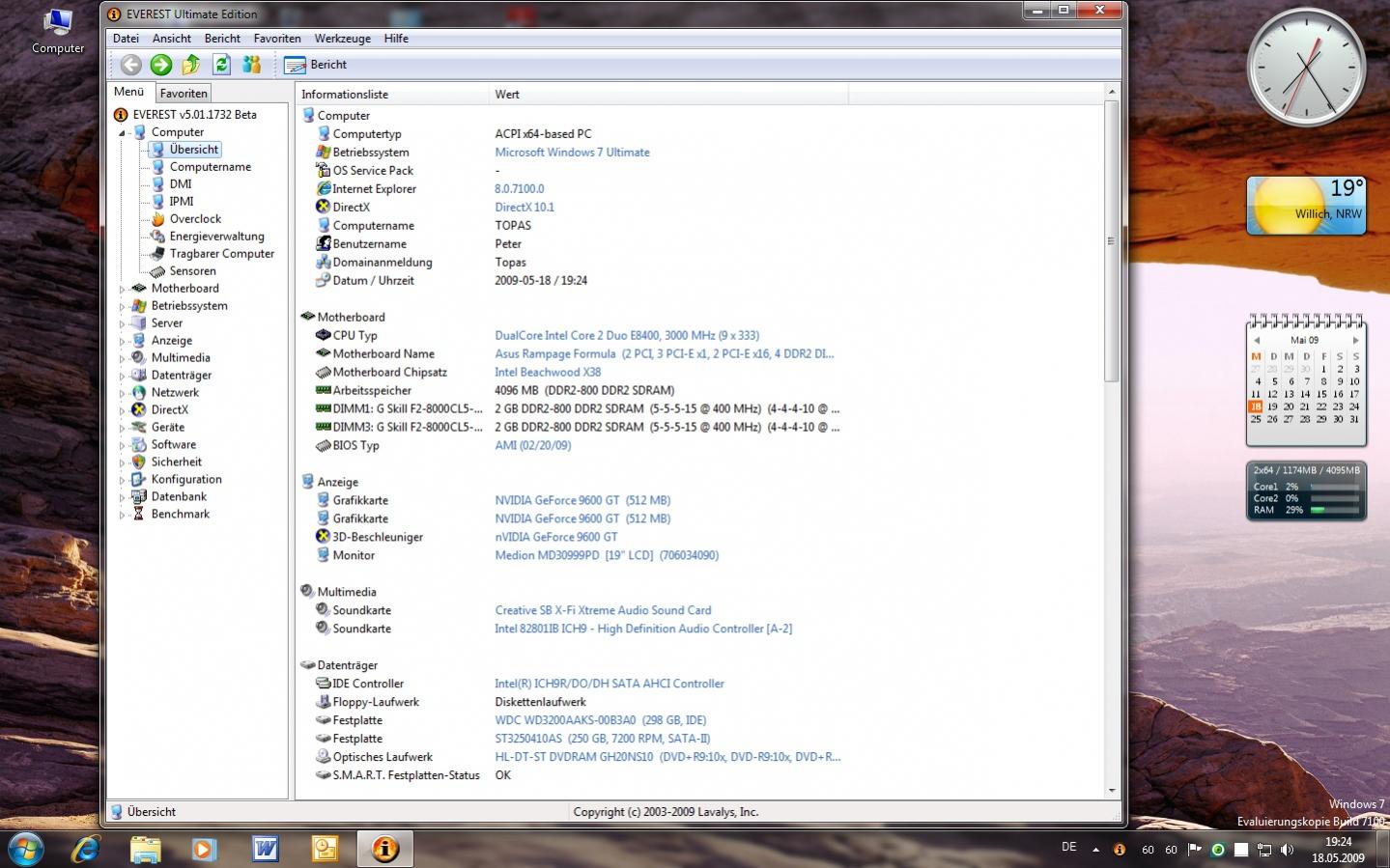

@ Pittermann,
dann müsstre es bei dir etwa so wie
bei mir aussehen,siehe Anhang
mfG rave on

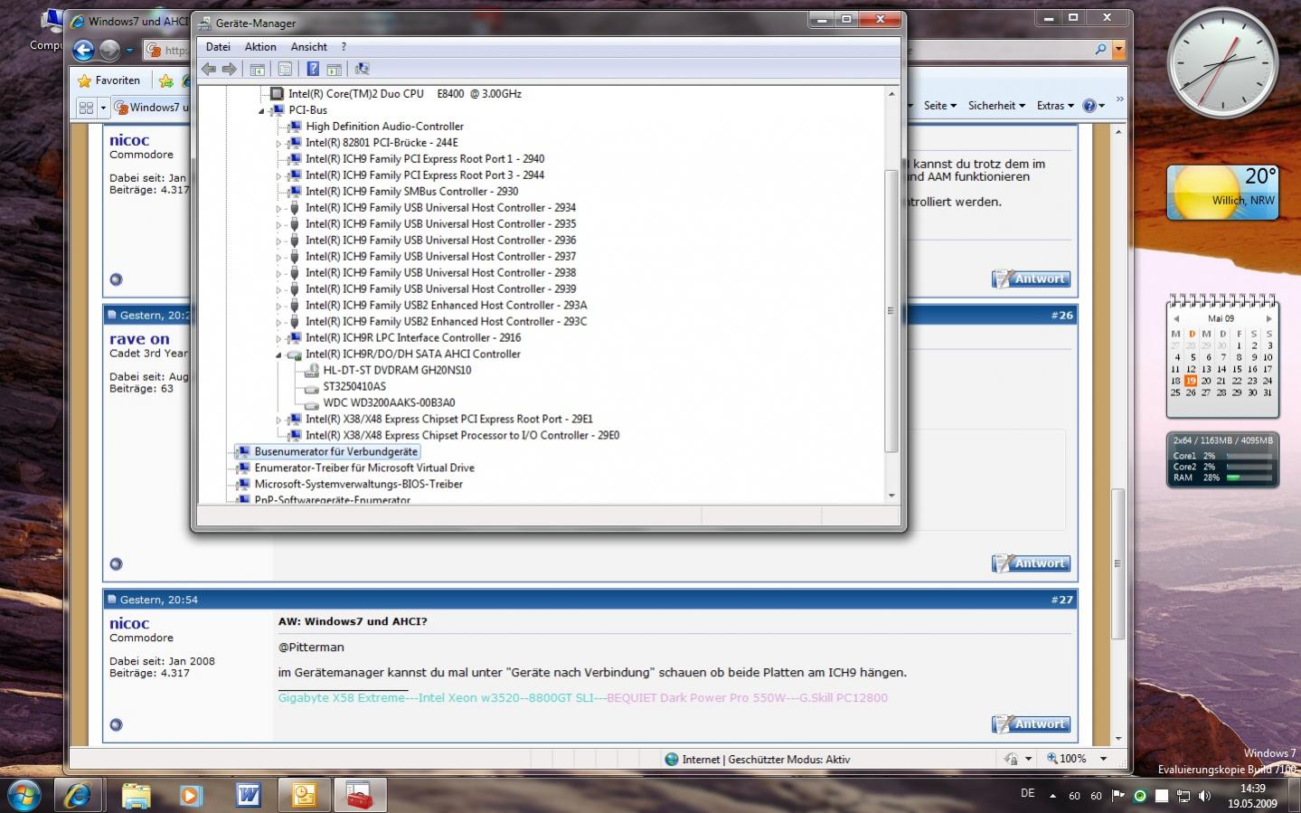

@Pitterman
im Gerätemanager kannst du mal unter "Geräte nach Verbindung" schauen ob beide Platten am ICH9 hängen.
Hi nicoc @ rave on
Danke für die Antworten.
Laut Gerätemanger sind die Platten am ICH9R.
Wird wohl ein Auslesefehler in Everest sein.
