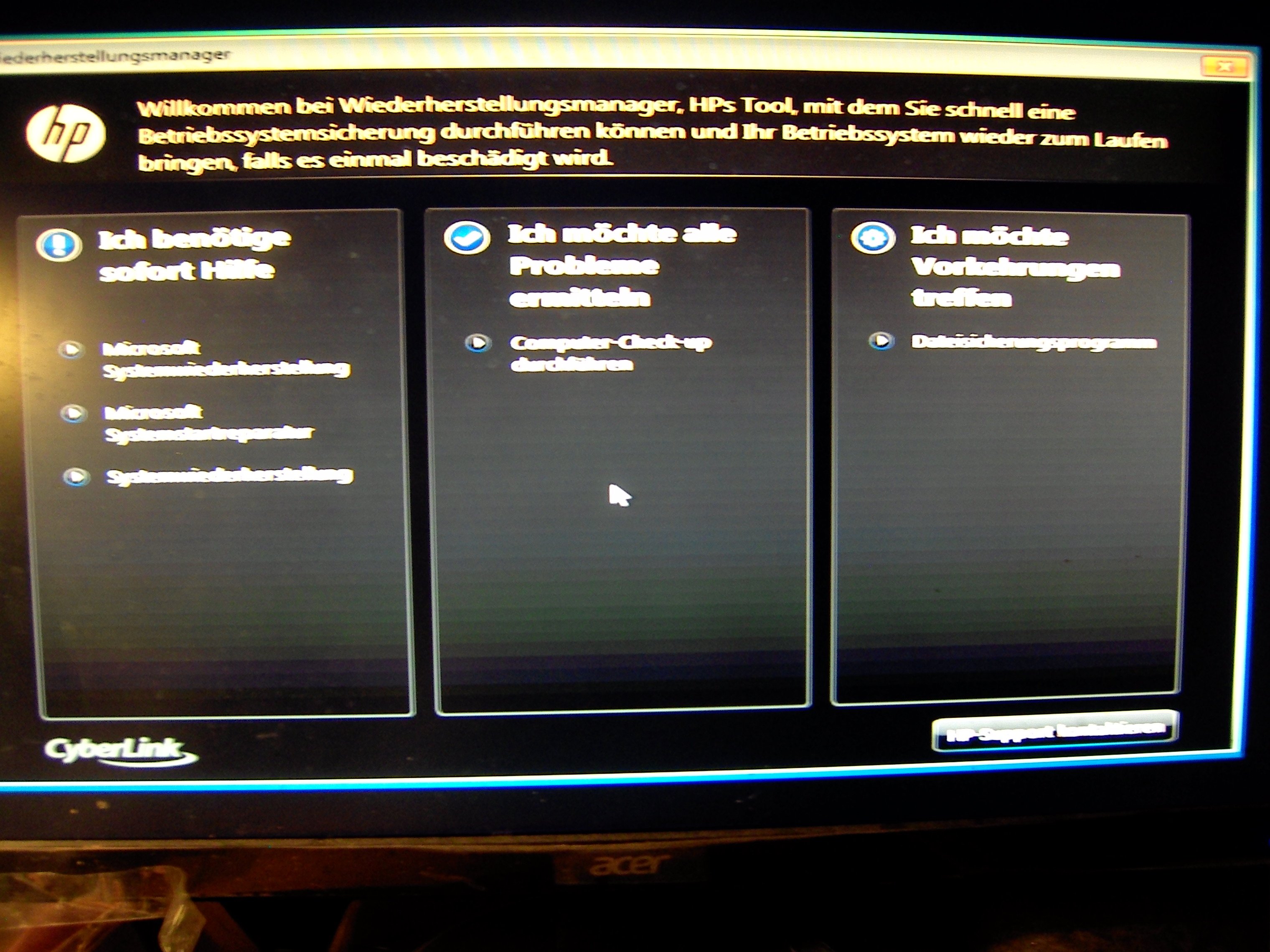

ich habe vorhin versehentlich Windows7 auf meinem Rechner hochgefahren und direkt hart ausgeschaltet.
(Vorgeschichte: Ich wollte ihn mit einem Ventoy-Stick hochfahren, das hat aber nicht geklappt, weil ich an dem Stick vorher rumgebastelt habe. Ich hab mir dann die Optionen, die ich habe, genauer ansehen wollen und eine war "Grub beenden". Hab ich angewählt, es startete Windows7 und reflexartig hab ich den Ausschalter bedient).
Beim erneut Starten, nicht vom Stick, kam eine Fehlermeldung, dass Windows nicht hochfahren kann. Dann u.a. irgendwas mit überprüfen und reparieren angeboten, da kam nichts raus. Mit den Hardware-Diagnose-Tools von HP raus (ist ein HP-Rechner) kam auch nichts raus. Was mir jetzt noch angeboten wird, s. Screenshots. Was ist der Unterschied zwischen den Optionen auf der linken Seite?
Ich kenne mich mit Windows ziemlich gar nicht aus (bin stattdessen am Umsatteln auf Linux). Wiederherstellungssicherungen o.ä. hab ich glaub ich 2009 oder 2010 gemacht, als der Rechner noch recht neu war. Wenn ich die DVD damit noch wiederfinde... Aber dann nutzt es doch auch nicht viel, oder?
Kann das ein Problem mit der Partitionstabelle sein, das man stattdessen mit Testdisk von Linux angehen könnte? (damit kenne ich mich noch am besten aus)
Reaktionen: Sinatra81
Anhang vergessen
Die mittlere Option müssten die Hardwarediagnosetools sein
Ich verstehe die Frage nicht. Ich HABE den Schalter doch betätigt, Vergangenheit, und das hat wohl die Probleme verursacht.
Aktuell hab ich den Rechner nicht runtergefahren, um nicht ggf. noch was kaputt zu machen oder eine Option nicht mehr angezeigt zu bekommen (beim ersten "kontrollieren und überprüfen" stand auch explizit dabei, man dürfe nicht abbrechen, da er grad am reparieren wäre oder so ähnlich)

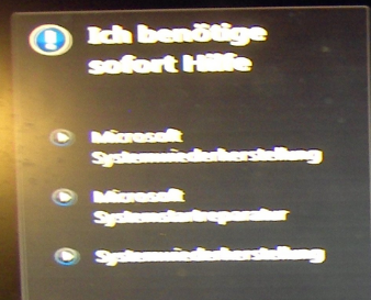

Das Einzige, was eventuell noch helfen könnte, wäre der dritte Punkt, Systemwiederherstellung.
Die anderen dürften von MS längst abgeschaltet worden sein.
