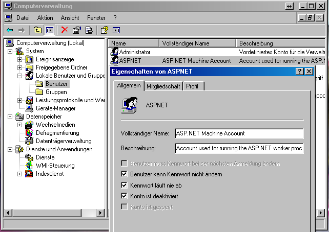

Dann gib doch mal den Benutzernamen ein, mit dem Du vorher gearbeitet hast, da wo "ASPNET" steht. Wenn Du Deinen Benutzernamen nicht kennst und keine Änderungen vorgenommen hast, melde Dich als Administrator an, Passwortfeld lässt Du leer, dann gehst Du in die Benutzerkontensteuerung und deaktivierst den Benutzer "ASPNET". Der Benutzer "ASPNET" wird eingerichtet, wenn man ein Update vom "Netframework" macht.

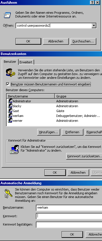

Bei ausführen eingeben: -> control userpasswords2 gehe zu der person die automatisch angemeldet werden soll, entferne das häckchen bei benutzer müssen benutzernamen und kennwort eingeben, es kommt jetzt das fenster automatische anmeldung. dort gibst du dein namen und kennwort ein, hast du kein kennwort, lässt du es leer. dann übernehmen und ok und schon startet der pc ohne das windows fenster

Löschen würde ich das Konto nicht, deaktivieren reicht aus.
Du weisst nun wie der Benutzer heisst mit dem Du Dich anmelden möchtest, dann gib unter Start<<Ausführen ein:
und drücke OK. Dann geht ein Fenster auf, Du wählst den Benutzer der immer angemeldet werden soll, wenn Du startest, der Benutzer muss nur markiert werden, dann nimmst Du den Haken raus bei
"Benutzer müssen Benutzernamen und Kennwort eingeben" raus, auf übernehmen klicken, es wird gefragt ob der Benutzer immer angemeldet werden soll und wie das Passwort heisst, wenn Du keines vergeben hast, lasse die beiden Felder leer.
