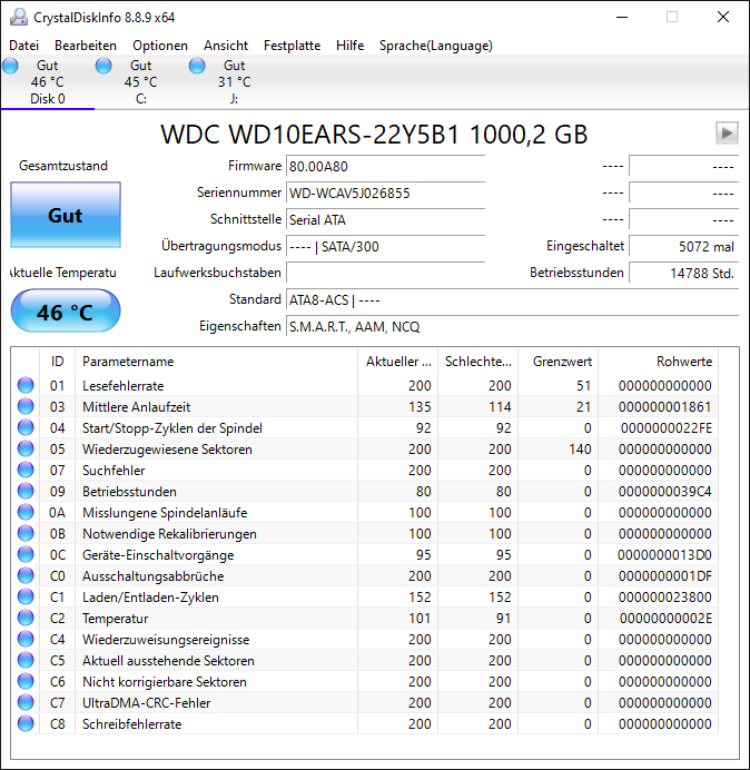

Die SMART Werte der Festplatten auslesen.

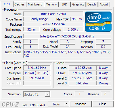

Mit CPU-z die Daten auslesen. Von jeder Seite ein Bild zeigen.

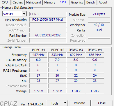

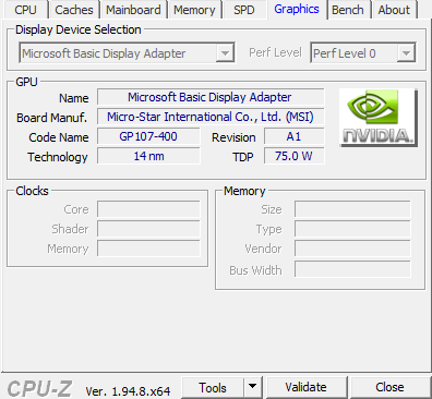

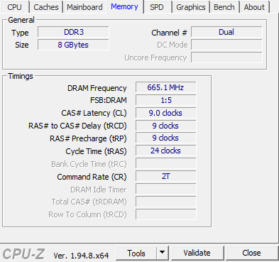

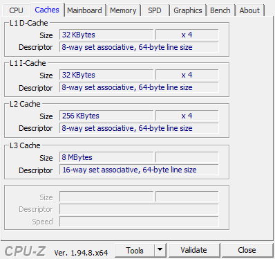

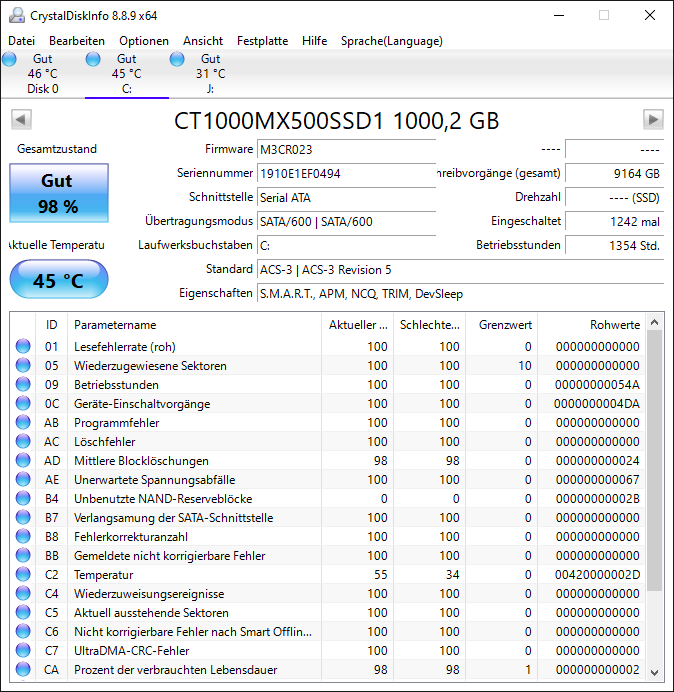

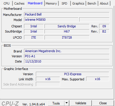

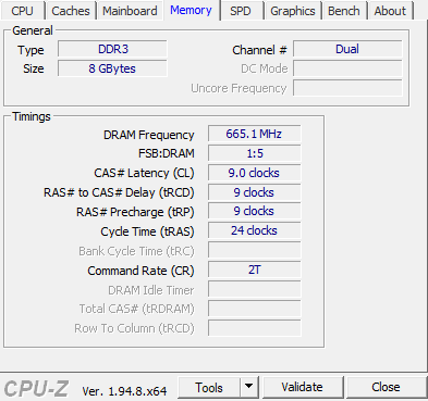

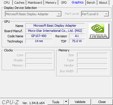

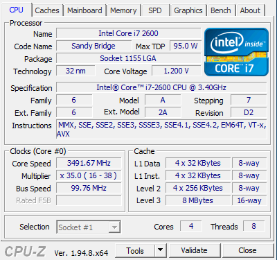

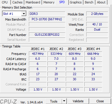

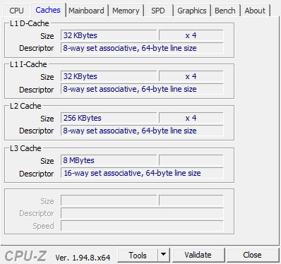

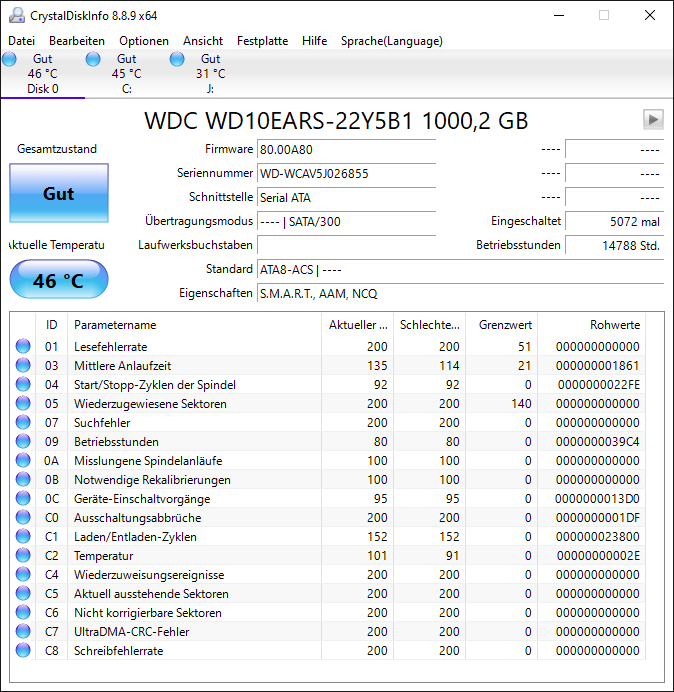

Memtest habe ich jetzt 3 mal durchlaufen lassen und kein Fehler gefunden. Im Anhang habe ich die Bilder für die Festplatten Werte(habe eine SSD und eine HDD für Bilder, Musik und kram) und die Bilder von CPU-Z. Ich hoffe da sind die wichtigen Infos drin.
Danke nochmal, dass du so viel Geduld hast

Grafikkarte entfernt, Fehler tritt leider immer noch auf.
Alter kommt hin ersetzt sind inzwischen nur Grafikkarte vor 3 Jahren und ich glaube vor 2 Jahren das Netzteil. Belüftung ist nehme ich mal an mittelmäßig, war ein fertiger PC aufm Ausverkauf bei Mediamarkt. Die HDD liegt aber sehr bescheiden und da ist auch wegen weiterer Kabel kaum Platz vor. Ihre Belüftung dürfte also eher schlecht sein. Bei der SSD ist die Belüftung recht gut.
Reinige den PCaber immer wieder, sodass Staub kein Problem sein sollte.
wegen Kondensatoren und der CPU Temperatur gucke ich morgen früh.
