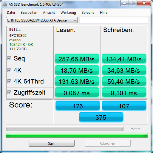

Vom AS SSD Benchmark.
Um Informationen über Alignment, verwendeten Treiber, usw. zu erhalten ;)
Klar,
werde AS SSD laufen lassen und Screeny anhängen sobald ich heute Abend daheim bin.

So System neu aufgesetzt
Hier habt ich den Screen.
Hilft euch das weiter ?
Du hast in Post #17 geschrieben, dass der Intel-Sata-Treiber von "vornherein" installiert war...
Meinst du damit den Zustand direkt nach dem Neuinstallieren von Windows?
Den das ist laut dem AS SSD-Screen nicht der Fall da ja Windows standardmäßig den MSAHCI-Treiber installiert.
Welches Mainboard hast du denn?
Du könntest noch einen anderen SATA-Treiber ausprobieren (je nach SATA-Controller).
Edit: Sorry, MB steht ja weiter oben bereits.
Probiere mal den anderen AHCI Treiber, wie gesagt bewirkte das bei mir Wunder. Ich hatte nämlich auch normale AS SSD Werte, alels war richtig eingestellt. AMD meinte bei mir dazu, dass Microsoft wohl irgendeinen Bug in diesem Treiber in Verbindung mit meinem System hatte.

Habe das System auch frisch eben aufgesetzt.
Diesmal ohne die CD von der SSD.
Mainboard ist ASUS P8H67.
Welchen AHCI Treiber sollte ich denn nehmen?
Der Windows-Start dauert also mit dem MSAHCI-Treiber (der standardmäßig von Windows 7 installiert wird) und mit dem Intel Rapid Storage-Treiber (den du zB. hier oder hier downloaden kannst) in etwa gleich lang?
Ich denke, dass der 0,3 MB-Download ausreicht.
Das Zip-File entpackst du dann und aktualisierst im Geräte-Manager den Treiber für deinen SATA-Controller und wählst dann den Ordner in dem das Zip-File entpackt wurde.
Anschließend sollte dann im AS SSD Benchmark statt "msahci" "iastor" stehen.
