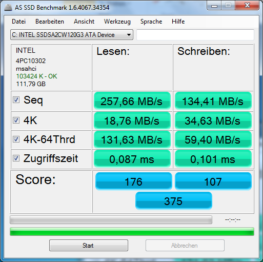

Ok Treiber neu installiert.
PC fährt nun gefühlt etwas schneller hoch.
ABER
Siehe Anhang (Bild 1), die Werte im Benchmark haben sich im Vergleich zum 1. STARK verändert !
Was hat das zu bedeuten?
Und in wiefern wirkt sich das negativ aus ?

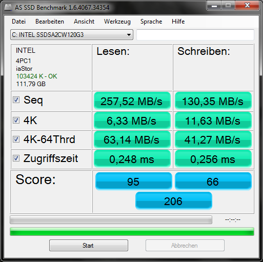

Hier als Vergleich nochmal der Benchmark VOR der Treiberinstallation. (Bild 2)

Was mir nach wie vor sorgen bereitet sind die total unterschiedlichen benchmarks der Treiber.
Könnte sich die bitte mal wer ansehn und was dazu sagen?

Das Booten ist ja jetzt kein Problem mehr.
Mich macht der Benchmark NACH dem Treiberwechsel nachdenklich.
Kann mir dazu Bitter wer was sagen?
Kennt jemand diese Änderung und evtl ne Lösung ?

Dass deine Werte mit dem iastor Treiber ziemlich unterirdisch sind, sollte einem dann spätestens 5 Sekunden später auffallen.

Seltsam ist ja dass die werte mit dem Windows AHCI Treiber doch in Ordnugn waren oder ?
Nur mit dem von Intel ging alles in die Hose.
Woran mag das liegen ?
