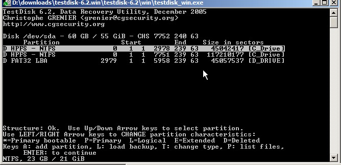

Gehe dann mit dem Pfeil auf Analyse bestätige mit Enter und setze mir einen Screenshot.
iviewcapture_date_16_01_2006_time_21_29_33-jpg.41587

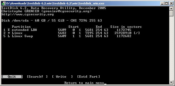

Bestätige bei Proceed und setze mir auch einen Screenshot.
iviewcapture_date_16_01_2006_time_21_29_57-jpg.41588

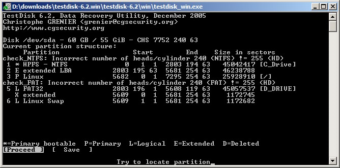

Bestätige weiter bis du zum Menü kommst wo unten steht [Quit] [Search] [Write] und gehe mit dem Pfeil auf [Search] (tiefere Suche) und lasse es laufen.
Setze mir auch einen Screenshot.
iviewcapture_date_16_01_2006_time_21_30_34-jpg.41589
Ich hab dann die Schritte 1-3 auch nochmal mit der falschen Geometrie durchgeführt - falls das was aussagt :freak:
Anbei die Screenshots 1 und 3 (weil ich ja max.5 Attachments laden darf):
iviewcapture_date_16_01_2006_time_21_42_16-jpg.41591
iviewcapture_date_16_01_2006_time_21_47_53-jpg.41592
Das ist die Situation... Sollte ich tatsächlich eine Korrektur durchführen? Die Linuxpartition neu zu installieren ist schon ein Aufwand. Was kann passieren, wenn der Fehler nicht korrigiert wird?

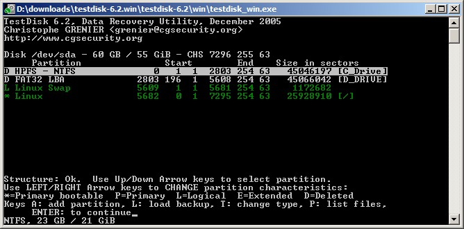

Beide Windows-Partitionen benutzen auf deinen Bild den gleichen Cylinder 2803.
Normal ist es nicht möglich das zwei Partitionen denselben Speicherbereich benutzen.
Das wäre ein noch größerer Fehler.
Auch der Wert 196 bei Heads wäre verkehrt.
Daher ist es nicht zu empfehlen.
Viele Grüße
Fiona

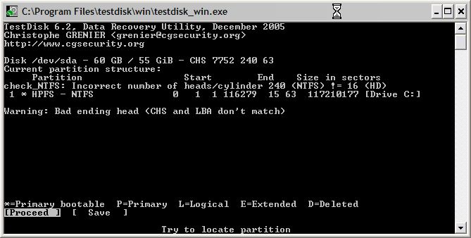

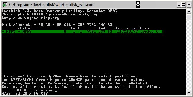

ich hab mir den Rat zu Herzen genommen und mein System von unserm Support neu installieren lassen (ein Standardclient). Habe gleich mal mit Testdisk geschaut, welche Geometrie eingestellt ist:
7752 240 63

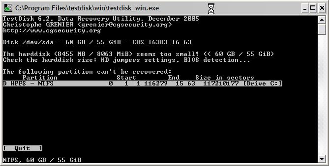

Nun habe ich im Web nochmal nach HTS726060M9AT00 Hitatchi 7K60 nachgeschlagen (http://www.hgst.com/tech/techlib.nsf/products/Travelstar_7K60), und auch auf dem Aufkleber der Platte selbst nochmal nachgelesen - die korrekte Geometrie ist:
16383 16 63 !!! LBA Wert ist 117.210.240
Also wurde der Client schonmal fehlerhaft installiert und ich weiss jetzt auch, was wohl de ursprüngliche Fehler meines Systems verursacht hat. Guad, nun habe ich bisher genau eine Partition - und keine Veränderung vorgenommen. Ich könnte natürlich versuchen, unseren Support zu überzeugen, daß ein Fehler in dem Image ist, allerdings hilft mir das kurzfristig nicht, zudem ich wohl auch keine weiteren Partitionen haben sollte... :evillol:
Da ich nur eine Partition habe und dessen offizielle Geometrie weiß - kann ich nun die Korrektur vornehmen (CHS und LBA Wert, der ja auch falsch zu sein scheint) ohne die Partition zu verlieren? Folgende angehängte Screenshots lassen mich daran zweifeln.

Tests mit ohne Änderungen
capture_24012006_182720-jpg.42173
capture_24012006_182735-jpg.42174
capture_24012006_182804-jpg.42175
Ergebnis nach Analyse mit der korrekten Plattengeometrie:
capture_24012006_183213-jpg.42176

kurzes Update... der Fehler passiert, wenn ich Ubuntu erlaube, den freien Platz für die Linuxinstallation zu nutzen. Dann schreibt es die Linux Swap Partition merkwürdigerweise in die vorhandene extended Partition, wobei es aber die Grenze zwischen der Fat32 Partition in der extended Partition nicht richtig setzt....

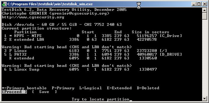

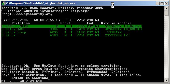

bis zur Installation von Ubuntu in die vorgegebenen Partitionen war auch alles okay. Jetzt kommen alte Symptome wieder, frag mich warum Ubuntu überhaupt in die Partitionstabelle geschrieben hat.
Testdisk bemängelt ungleiche CHS und LBA Werte, aber zumindest gibts diesmal keine überlappenden Zylinder bei den CHS Werten.
capture_29012006_211841-jpg.42442
Die Anzeige der Partitionen schaut doch auch ganz gut aus oder?
capture_29012006_211855-jpg.42443
Das ganze Übel fing beim letzten Mal an, daß Partitionmagic meinte, die LBA Werte seien die Korrekten und er will das fixen. Nur denk ich diesmal die CHS Werte scheinen okay zu sein.
Kann Testdisk die LBA Werte richtig setzen?
Dirk

Neuer Status,
da ich mir vorab alle Werte mitgeschrieben hatte fiel mir auf, daß Start Sektor Wert der extended LBA partition (Nr.2) in
falsch gesetzt war.
Ich habe dann die Daten des Screens
mit Testdisk in die Partitionstabelle geschrieben.
Et voila, keine Beschwerden mehr von Partitionmagic. :king:
Frag mich nur, warum Linux den Startwert der zweiten Primären Partition (also den Rahmen der extended Partition) verändert hat... :freak:
