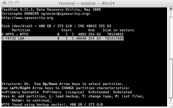

Die Festplatte war ganz sicher eine große FAT32 Partition, da ich die Festplatte immer auch an einem Digitalreceiver verwendet habe, der keinen NTFS Support mitbringt.
Habe dann mal FAT32 LBA ausgewählt und anschließend "0c" eingetragen. Sieht das soweit richtig aus?

Wurden auf der NTFS-Partition keine Daten gelistet?
Ja schon.
Nur wenn du sicher bist.
Um eine Diagnise des Bootsektors zu machen, muss die Partition in die Partitionstabelle geschrieben werden.
Sonst ist keine FAT32-Partition da.
Markiere mal die Partition, setze diese mit dem Links oder Rechtspfeil auf der Tastatur auf P für nur P für primär.
Siehst du ganz links bei der Partition.
Bestätige mit Enter.
Gehe auf [Write].
Bestätige dort mit Enter, y und Ok.

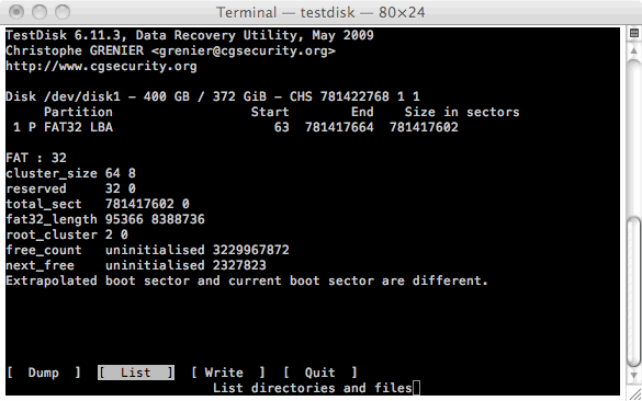

Starte Testdisk erneut.
Bestätige mal in Testdisk durch, bis du das Menü Analyse siehst.
Bestätige aber nicht bei Analyse sondern bei Advanced!
Bestätige bei Boot und gehe auf Rebuild BS.
Hinterher zeigt Testdisk dir das Ergebnis an.
Wenn Testdisk zu lange sucht (mehr als einige Minuten, teile es mit.
Hinterher solltest du das Menü List sehen.
Gehe mal da drauf und teile mit, ob deine Daten oder wieder eine Meldung angezeigt wird.
Gehe dort erstmal nicht auf das Menü Write, um keine Änderungen vorzunehmen.
Teile es mit.

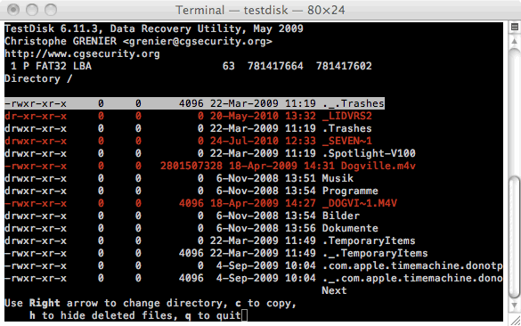

Also mit List bekomme ich nun einige Ordner und Dateien zumindest schon mal angezeigt, die vorher auf der FAT32 Partition vorhanden gewesen sind.

Hmm?
Die Partitionstruktur ist schon wieder 1.1?
kann es sein, das die vorher so war?
Oder hattest du vergessen es erneut einzugeben.
Ist halt kein Intel-Strandard.
Was heißt einige?
Du kannst mit den Bildlauf und Pfeiltasten scrollen.
Mit Links oder Rechtspfeil in ein Ordner navigieren.
Maus funbktioniert nicht.
Rote Dateien sind kürzlich gelöschte und noch nicht überschriebene Dateien.
Kannst du mit h für hide (verstecken) drücken ausblenden.
Prüfe es erstmal und kopiere einige Dateien und teste ob die funkitionieren.
Infos mal hier;
https://www.computerbase.de/artikel...von_einen_beschaedigten_datentraeger_kopieren
Wenn es korrekt angezeigt wird, kannst du den Bootsektor bei Write schreiben.

Nehme ich zurück. Hatte nicht bemerkt, dass ich die Liste nach unten noch weiterscrollen konnte und sich dort die anderen Ordner "versteckten".
Probiere ich gleich mal aus und melde mich dann mit dem Ergebnis.

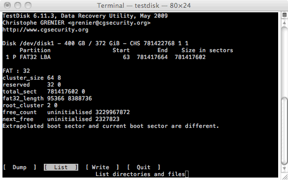

Ah, ich hätte wohl vor dem letzten Schritt unten erst wieder die entsprechenden Einstellungen im Geometry-Untermenü setzen müssen?
Ja, wäre besser gewesen es erstmal so zu testen.
Nur wenn das Ergebnis abweicht, können die Einstellungen immer noch wie jetzt übernommen werden.
Viele Grüße
Fiona
Also am besten noch mal neu beginnen und diesmal die richtigen Werte nicht vergessen?
Habe in der Zwischenzeit mal aus jedem Unterordner eine Datei herüber kopiert und konnte diese dann auch problemlos öffnen.
