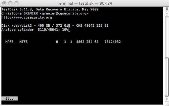

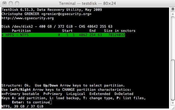

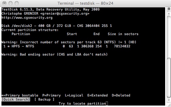

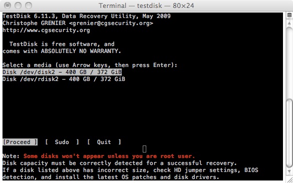

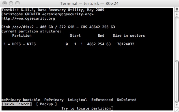

Für die ersten Schritte habe ich dann schon mal die ersten Screenshots gemacht. Weitere Bilder zu den gefundenen Partitionen kann ich dann erst nach Abschluss des Scans (dauert bei 400GB offenbar was länger) nachreichen.

Du hättest bei Sectors den Wert 63 eingeben müssen.
Ist immer noch 1.
Wiederhole daher bitte nochmal die Diagnose.
Viele Grüße
Fiona
Hm, da bin ich offenbar mit ESC statt ENTER aus dem Menü gegangen.

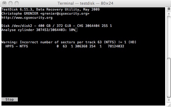

Gegenwärtig ist nur eine kelienre ca. 40 G, große NTFS-Partition in einer Partitionstabelle.
Lasse mal Quick Search und Deeper Search im Fall wenn Quick Search nichts findet laufen.
Überprüfe das Ergebnis und teile es mit.
Viele Grüße
Fiona
Dabei wird es sich um die neue Partition handeln, die versehentlich durch ddrescue auf der falschen Platte angelegt worden ist - die defekte HDD war nämlich 40GB NTFS.
Fiona schrieb:
Gegenwärtig ist nur eine kelienre ca. 40 G, große NTFS-Partition in einer Partitio nstabelle.
So, Quick Search ist abgeschlossen und mehr als die 40GB NTFS-Partition wird nicht angezeigt. Wie komme ich von da jetzt zur Deeper Search Option? Kann da im jetztigen Bildschirm keine entsprechende Angabe zu finden.

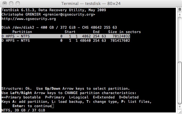

Ah, dann hätte ich ja lange suchen können. ;-) Der DS ist dann zwischenzeitig auch abgeschlossen und TestDisk listet nun noch eine zweite NTFS Festplatte - bei der ich dann aber überhaupt keine Idee habe, woher die jetzt kommen könnte. Im "ursprünglichen" Zustand war ja die gesamten 400GB als eine große FAT32 Partition angelegt.
Wie geht ich jetzt am besten weiter vor? Eine Partitionstabelle schreiben lassen und es dann mit einem Datenrettungstool mal versuchen?
