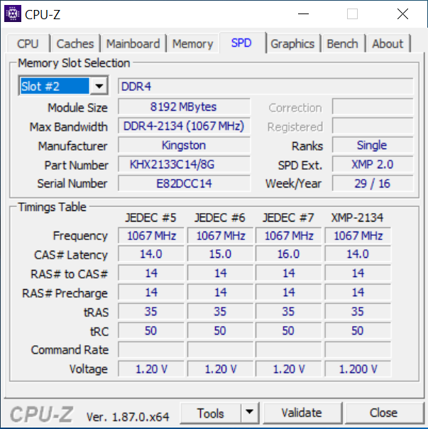

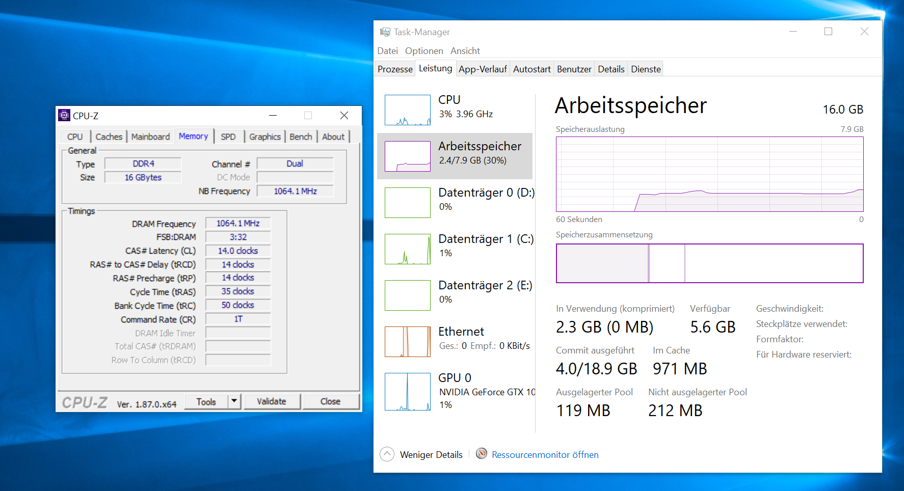

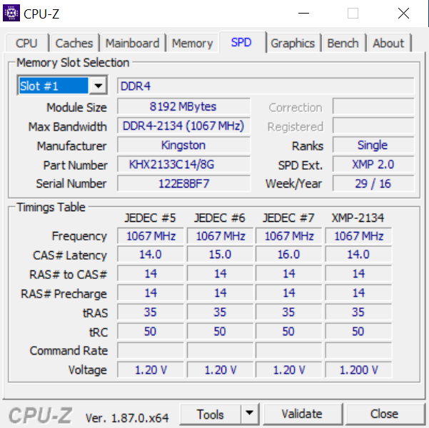

Ich glaube ich stehe etwas auf dem Schlauch. Wo genau liegt das Problem? Sowohl Task Manager als auch CPU-Z zeigen die vollen 16GB an.

Wüstenfuchs89 schrieb:Ich glaube ich stehe etwas auf dem Schlauch. Wo genau liegt das Problem? Sowohl Task Manager als auch CPU-Z zeigen die vollen 16GB an.
Sehe auch jeweils 16gb. Zudem sind 2133 MHz schon ziemlich lahm. Da wird unnötig Performance verschenkt.
Man sieht beim Task-Manager in der Speicherauslastung 7.9 GB stehen. Es wird auch angezeigt dass 2.4GB/7.9GB verwendet sind.Wüstenfuchs89 schrieb:Ich glaube ich stehe etwas auf dem Schlauch. Wo genau liegt das Problem? Sowohl Task Manager als auch CPU-Z zeigen die vollen 16GB an.
Ich hatte anderes RAM mit 3200mhz laufen, aber da funktioniert der Riegel im dimm_b1 Channel nicht. Es wird auch kein RAM offiziel vom Mainboard untersetützt, dass mit mehr als 2133mhz taktet.maxxbln schrieb:Sehe auch jeweils 16gb. Und dass dein RAM wohl nur im Singlerank läuft. Zudem sind 2133 MHz schon ziemlich lahm. Da wird unnötig Performance verschenkt.
