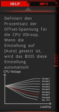

Bei dir im Bios "AI Tweaker/DIGI+ VRM/CPU Load Line Calibration hast du die Möglichkeit, die Spannung zu senken die deine CPU unter Last aufnimmt
Das Bild zeigt dir ein Beispiel wie LLC funtioniert (Achtung das Bild ist von MSI und nicht von ASUS)
