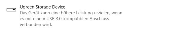

Bei mir wird es auch unter Bluetooth und andere Geräte korrekt angezeigt- Anders als das Screenshot vermuten lässt habe ich es eindeutig an einem 3.1 Typc und Typ A angeschlossen. Also auf keinen Fall ein USB 2.0

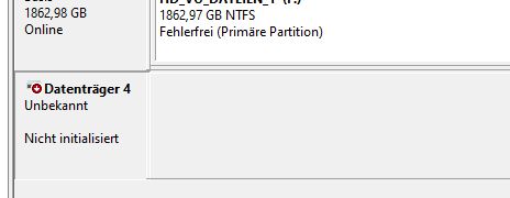

Datenträgerverwaltung ist kein Problem. Da taucht das Teil zwar auf aber als "Datenträger 4" "Unbekannt" "Nicht initialisiert"

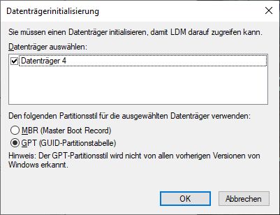

Versuche ich jedoch zu initialisieren gibt es ein error. Und zwar bei gpt als auch mbr.

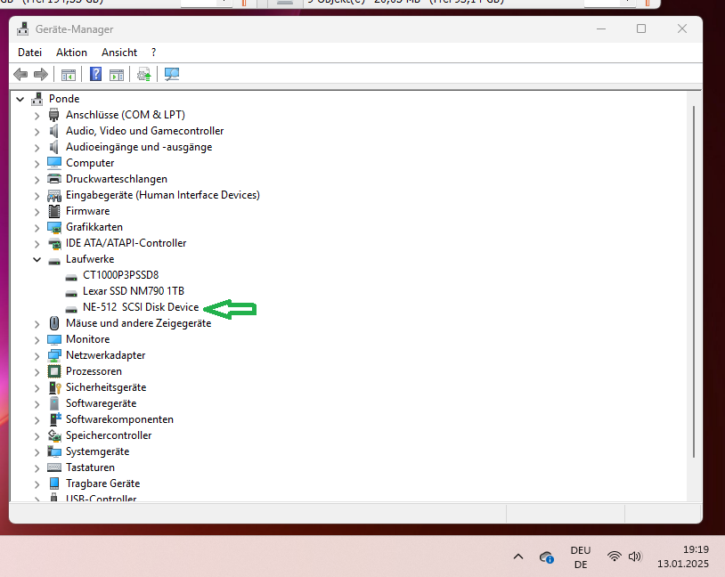

Hmm.. seltsam.. wenn ich die abstöpsle kann es unter Laufwerke nur die Relatek sein weil die nämlich verschwindet!?05.jpg

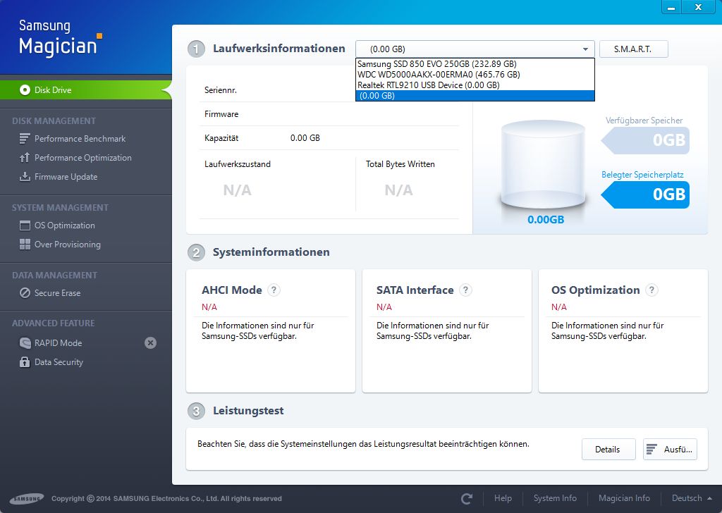

Sorry, da hab ich einen Fehler gemacht. Da wird nur das USB Gehäuse angezeigt, aber nicht die eingelegte SSD.
Samsung Magician müsste eigentlich die ssd anzeigen. Ici hab ja auch eine interne evo ssd drinn.
Deshalb nahm ich an es müsste keine probleme mit einer evo m.2 geben.

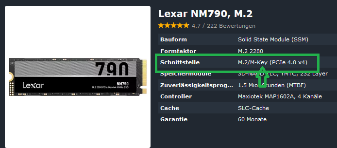

Ich bin mitden Marken Crucial und Lexar zufrieden.
Im PC eine Lexar NM790 mit Windows.
Ja, aber welche genau könnte ich in das gehäuse reinbauen. Ich ahb null ahnung bei m.2 ssd.
Ja, die Lexar klingt ganz gut. Danke.

War tatsächlich ein Einbaufehler. Das UGreen Gehäsue ist tatsächlich so gebaut das man die m.2 einfach einlegen und locken kann mit dem Pin so das ein sanften einschieben nicht nötig war damit sie sitzt, nur halt ein wenig fummelig. Schiebt man sie aber ein milimeter weiter rein ist der komplette einbau plötzlich viel leichter und die m.2 kann über die Datenträgerverwaltung locker initialisiert werden.

Das Gehäuse hab ich über den 3.1 Typ Typ A angeschlossen.
