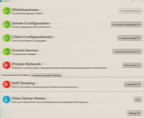

WS4W auf dem Server sieht so aus (schlechte Bildquali, weil ich momentan nur über die Konsole reinkomme):
allowedips bei server configuration: 10.10.0.2/32
gesendet/empfangen funktioniert

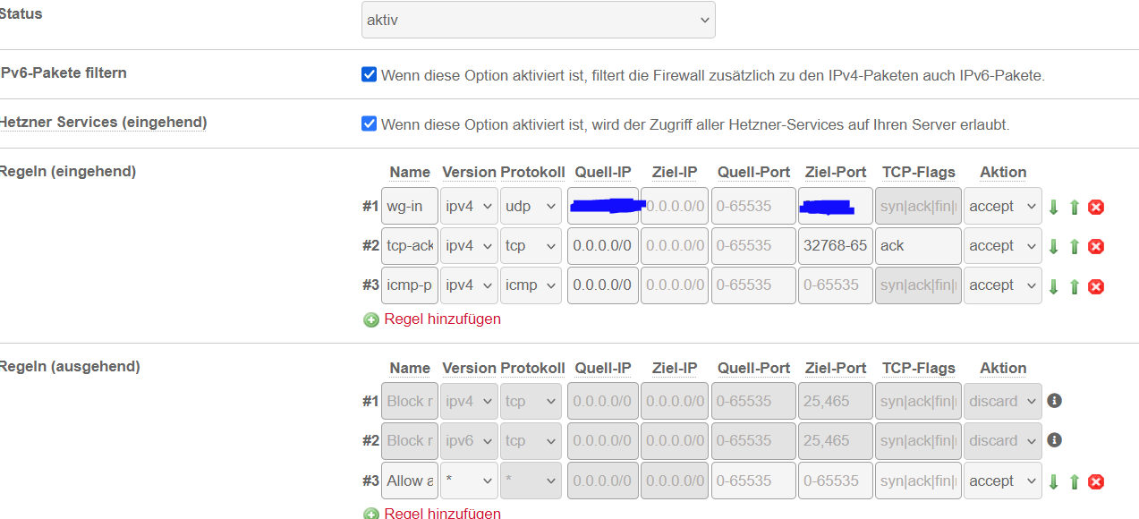

Die Hetzner-Firewall sieht so aus:
bei #1 ist Quell-IP meine Heim-IP/32. Ziel-Port ist der individuell gewählte UDP Port.

Ich hab's, danke euch. Ich musste im Server bei IPEnableRouter eine "1" setzen. RDP-Login auf dem Laptop ist nun nur noch möglich mit: "VPN-IP : mein gewählter RDP Port" mit der Heim-IP, die in der Hetzner-Firewall festgelegt ist. Netzwerk läuft.
Haltet ihr die jetzigen Hetzner-Firewall-Einstellungen für sicher genug?
#1 ist weiterhin als quell-IP meine Heim-IP mit /32, einfach als zusätzliche Sicherheitsschicht (muss ich halt dann immer ändern, wenn mein Provider mir eine andere IP zuteilt, aber das macht mir nix).
Wofür brauchst du eingehend Regel 2 und 3? Ich würde sie wenigstens deaktivieren. Über welchen Port willst du den Dienst ausgehend betreiben? Nur diesen würde ich dann auch freigeben.
Das ist nicht nötig, und ob es eine Sicherheitsschicht ist, mag ich auch bezweifeln. Ich würde das für alle IPs erlauben. Ansonsten müsste ja jeder VPN-User Angst haben, nur weil ein Bot eventuell anklopft … Das haben Router auch nicht!
Da würde ich mir mehr um Windows Gedanken machen. Du kannst auch noch eine Domain (TLD) oder DynDNS dazwischen einrichten/umleiten, oder wie sollen andere deinen Stream oder was immer du vorhast erreichen?
Dann würde nichts mehr gehen. Das ist keine stateful Firewall.
Natürlich ist es eine zusätzliche Sicherheitsschicht, warum auch nicht? Jemand der gar nicht erst eine Verbindung aufbauen kann, kann auch keine eventuell vorhandenen Lücken in der dahinterliegenden Software ausnutzen.
