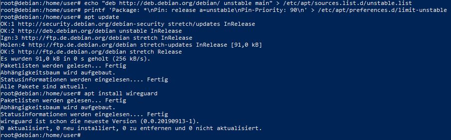

Mit "apt update" lädst du nur die Informationen zu den verfügbaren Paketen herunter. Um die Pakete aus den Paketrepositories zu aktualisieren genügt dann ein "apt upgrade".
Wenn das Paket dann nicht aktualisiert wird, hat Raspbian in den Paketrepositories keine aktuellere Version.
Wenn du dann dennoch eine aktuellere Version haben möchtest, musst du die Applikation deinstallieren, manuell herunterladen und manuell installieren. ggf. auch kompilieren.

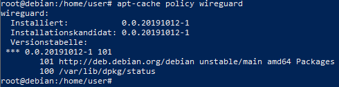

rocketworm schrieb:Wenn das Paket dann nicht aktualisiert wird, hat Raspbian in den Paketrepositories keine aktuellere Version.
Aus diesem Grund interessierte mich die Ausgabe von apt-cache. Die listet mit der Option 'policy' nicht nur die verfügbaren Versionen, sondern auch, welche Version bevorzugt installiert wird.

Yep, die neueste in den von Dir festgelegten Paketquellen vorhandene Version ist bereits installiert, die andere verfügbare ist ein wenig älter.
Wenn Du Dir sicher bist, daß es noch eine neuere Version geben müsste und Du diese unbedingt haben möchtest, bleibt Dir, "experimental" auszuprobieren, was aber im Zweifel sehr instabil werden kann, oder es vom Entwickler selber zu beziehen (und es ggf. aus den Quellen selber übersetzen zu müssen). Auch bei letzterem kannst Du Dir nicht 100%ig sicher sein, daß es sich nahtlos in Deine Distro inegriert. Bei unstable (wie verwendet) mache ich mir da weniger Sorgen. Nutze selber seit Jahren auf einigen Rechnern sid, und hatte nicht allzu viele Probleme damit.

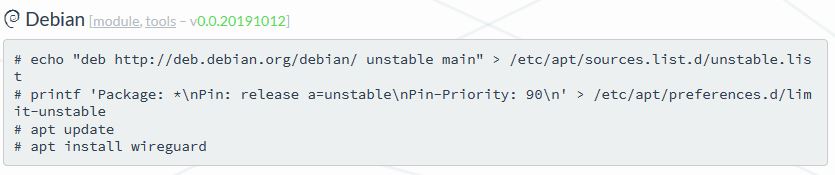

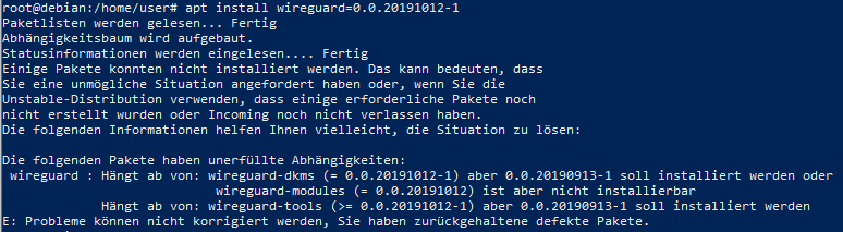

Nimm 'sudo apt install wireguard=0.0.20191012-1'. Dann sparst Du Dir auch das gefrickel mit repo-prio.
Übrigens: Die höhere Nummer hat iirc Priorität. Hättest also mindestens 101 für unstable vergeben müssen.

Nun, durch die höhere Prio bevorzugst Du Packete aus dieser Quelle. Wird Dir beim nächsten Dist-Upgrade ggf. um die Ohren fliegen, muß aber nicht.
Genauso hättest Du sid statt stable in die sources.list eintragen können... Wobei es manchmal recht hilfreich ist, stable zusätzlich in den repos zu haben, wenn das Packet in sid nicht existiert (wie z.B. das lange von mir genutzte und nun von der Distro fallen gelassene 'gksu').
