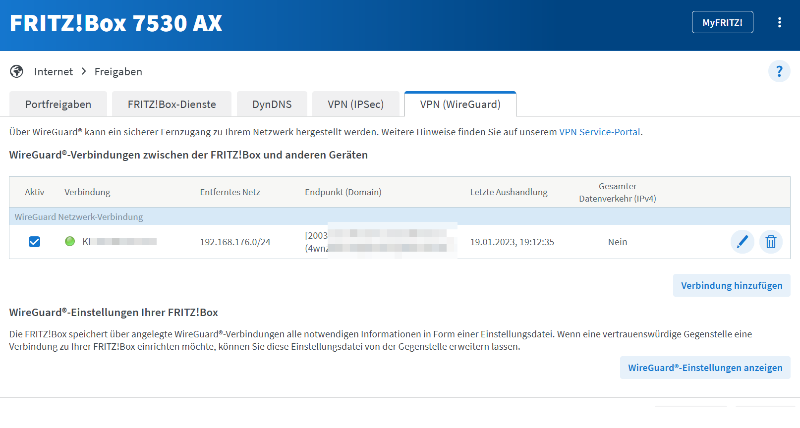

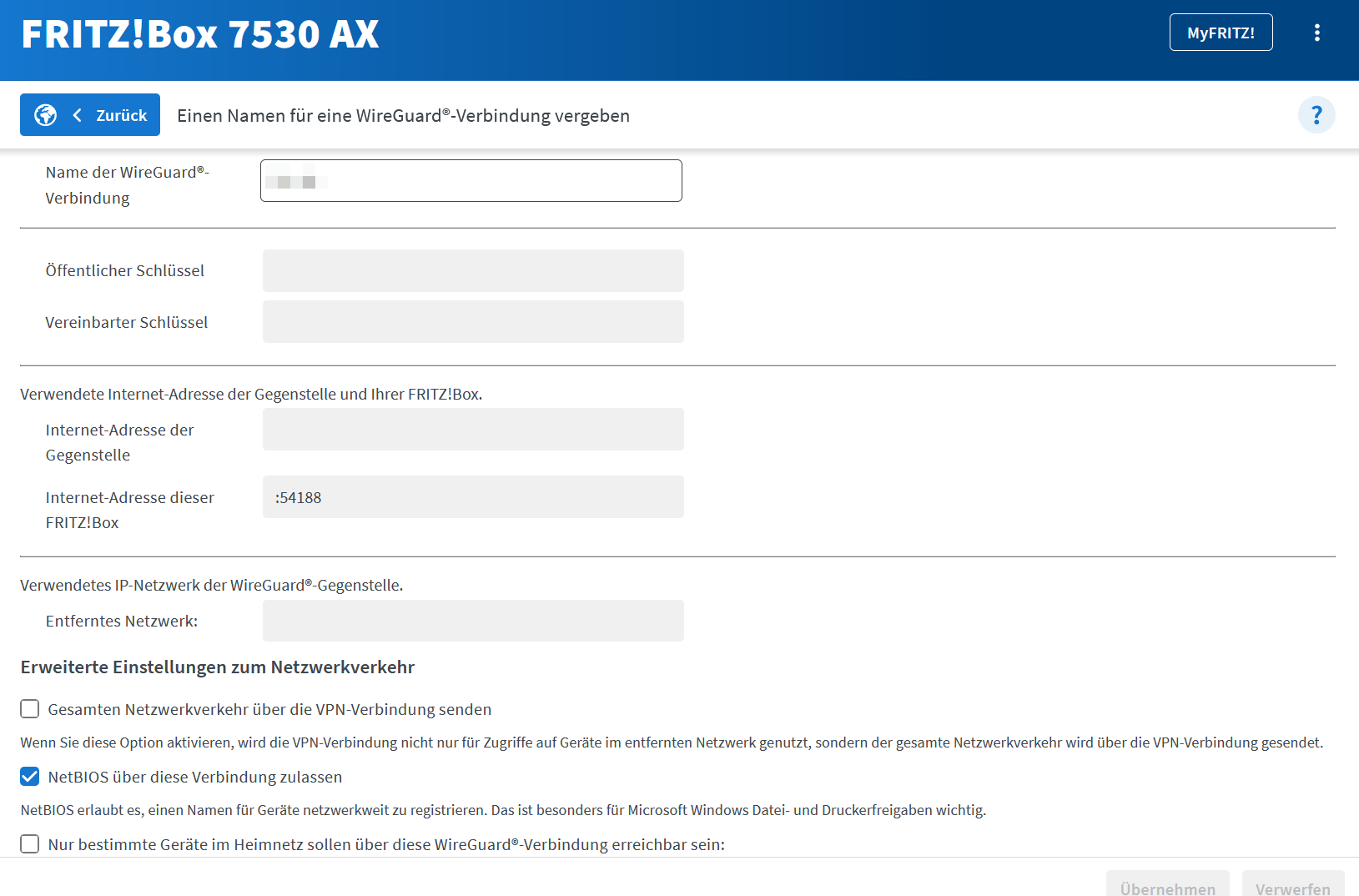

Ich hoffe es @kartoffelpü, ansonsten ging ich folgende Schritte und sehe jetzt folgendes Bild der Verbindung:
Code:
7590 -> Export der Datei
7530AX -> Neue Verbindung
Wurde diese WireGuard®-Verbindung bereits auf der Gegenstelle erstellt? JA
Import: wg_config.conf der 7590
Gesamten Netzwerkverkehr über die VPN-Verbindung senden: NEIN
NetBIOS über diese Verbindung zulassen: JA
Nur bestimmte Geräte im Heimnetz sollen über diese WireGuard®-Verbindung erreichbar sein: NEIN
Ihre Einstellungen werden übernommen. Bitte haben Sie einen kleinen Augenblick Geduld.
Screenshot nach import Settings 7590 in 7530AX

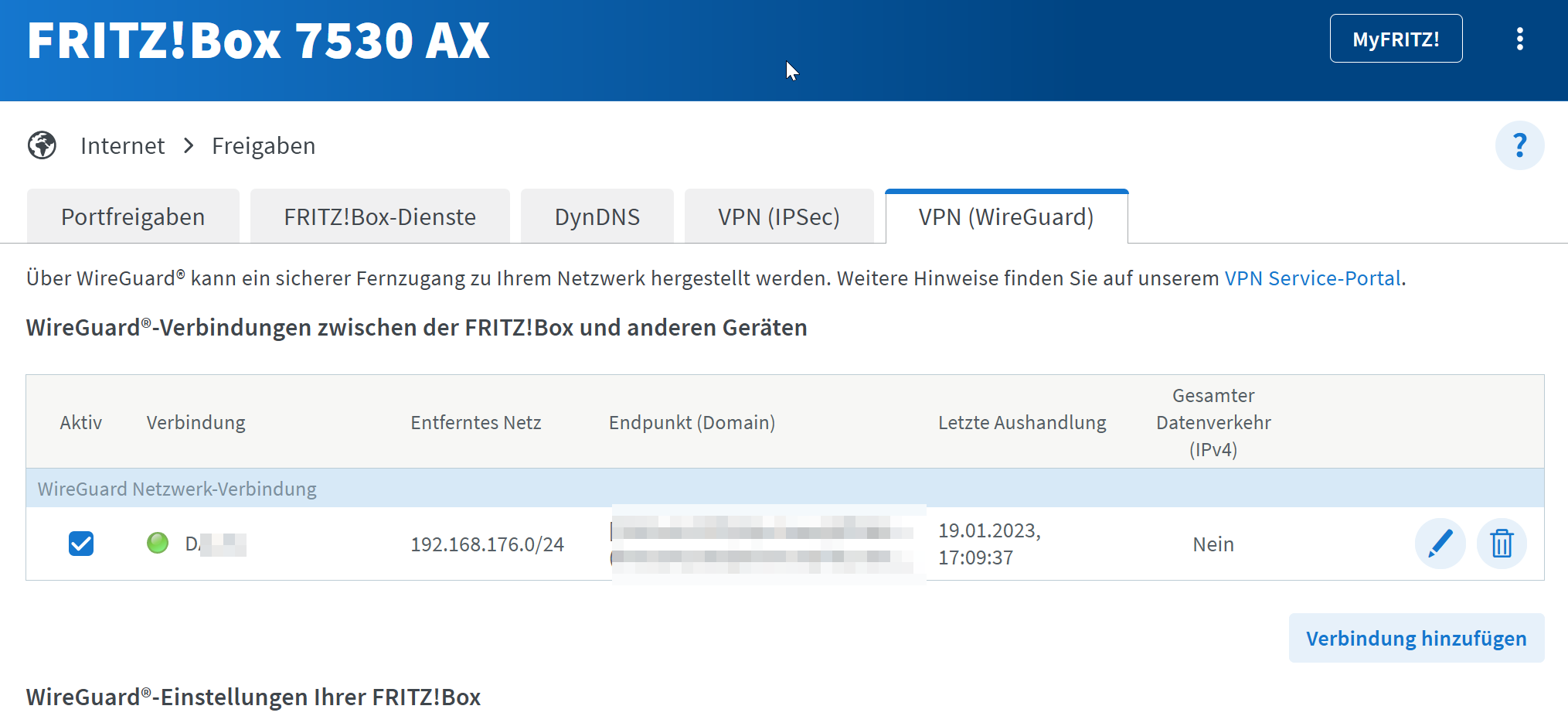

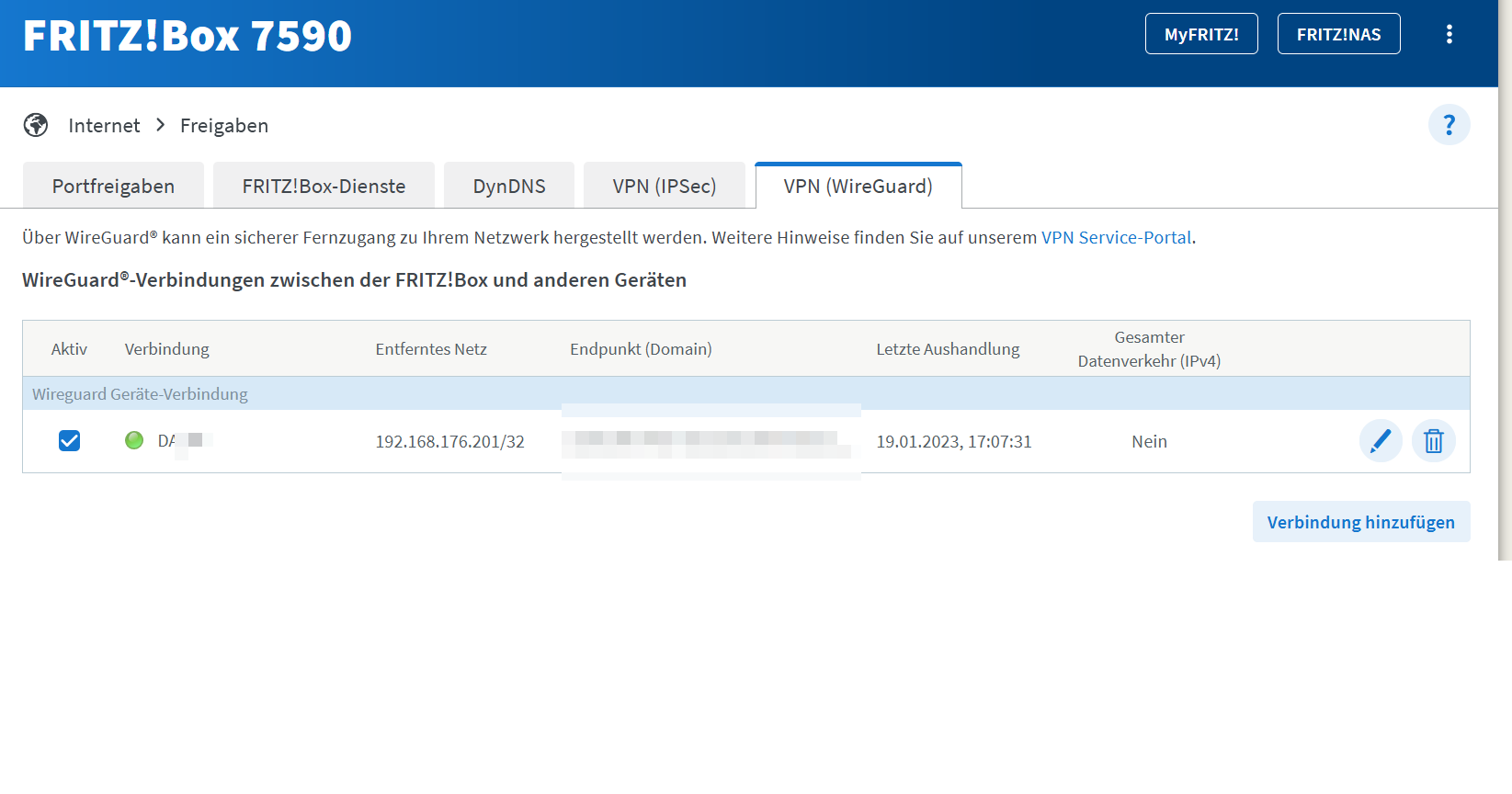

Danke @h00bi. Okay, ich habe alle Keys gekickt, jetzt steht auch die Verbindung zwischen beiden FRITZ!Boxen.
Config von der 7590 exportiert und bei der 7530AX importiert.
Auf die 7530AX komme ich nicht mehr via 192.168.177.1 sondern nur noch per 192.168.176.201 als VPN-Adresse.
Leider funktioniert so Wake-on-LAN einer Synology NAS nicht mehr. NETBios habe ich aktiviert.
Brauchen damit beide NAS eine eigene WireGuard IP, damit diese sich finden? Mit IPSec lief das ganz automatisch nach Eintrag der IP von NAS2 (192.168.177.50) bei NAS1 (192.168.176.37)

Warum ist das eine ne /32 und ansonsten beide identisch? Das ist sicher nicht richtig.
Reaktionen: tusen_takk

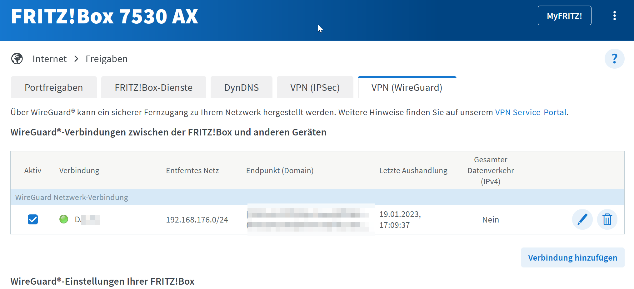

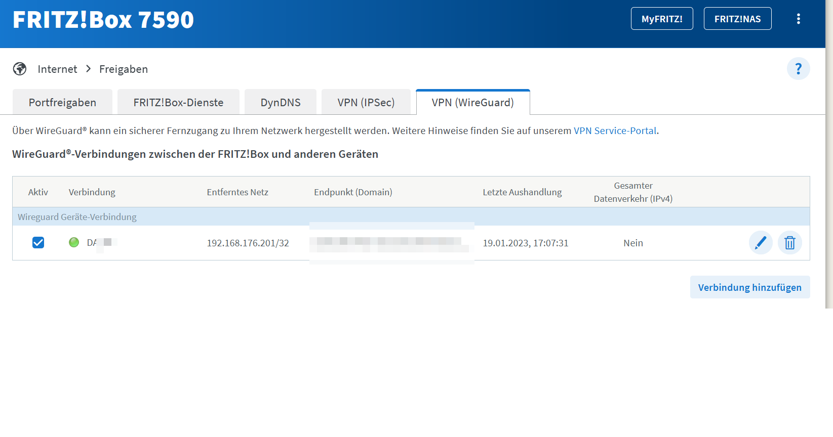

Ich habe es jetzt nochmal nach Anleitung versucht.
Auf der 7590 fehlt mir jetzt der Endpunkt zur 7530AX.
Zur Info: meine 7530AX läuft aktuell mit LABOR 7.51-102715
Jetzt klappt auch die Verbindung. Sprich, ich kann beide Boxen über die IP-Adresse im Browser aufrufen. Ohne Client auf einem Gerät.
Meine beiden NAS haben sich auch gefunden.
Heißt, es lag tatsächlich an der V 7.39 der 7530AX
