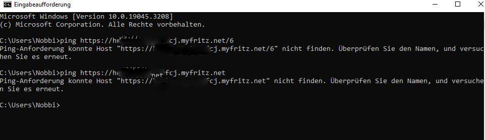

Kannst du denn die myfritz anpingen mit /6
Ping myfritz /6. wenn das nicht läuft, geht auch kein wireguard.
nein ist nicht erreichbar
Kann es sein, das man myfritz.net erneuern muss? Hatte zuvor vpn ike laufen. Die FB war ja schon dort registriert.

Du hast ein Leerzeichen vergessen beim /6 .
Reaktionen: Raijin
@hildefeuer : In deinen Ping-Befehl in #3 hat sich der Fehlerteufel eingeschlichen:
ping bla.blubb -6
/6 geht zwar auch - sofern man das Leerzeichen nicht vergisst - aber die Doku sagt klar -6 ;)

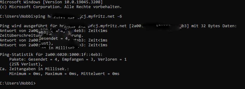

so heute noch mal mit korrektem Parameter -6.
Zuerst kommt Zeitüberschreitung dann doch eine Antwort. Das scheint der vergebliche Weg über ipv4 zu sein. Ersatzweise dann ipv6.
Edit:
Das in den eckigen Klammern ist das die ipv6 Adresse der FB, ja es ist so eb3 am Ende ist die IPV6 Adresse.
Es wird also über ipv 6 aufgelöst.
Die Zeitüberschreitung kommt beim zweiten Paket. Das kann bei einem Ping natürlich immer mal passieren.
Die Länge der Adresse ist in Ordnung. Nach dem Prefix kommen erst mal mehrere "0000" Blöcke, sie wurden ausgeblendet, zu erkennen an dem doppelten "::".
Allerdings pingst du auch aus deinem LAN heraus, das kann die Ergebnisse verfälschen. Du solltest das noch mal von außen probieren, über ein Handy im Mobilfunknetz oder einen Webdienst.
