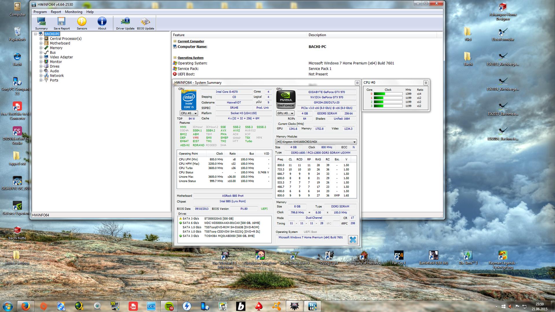

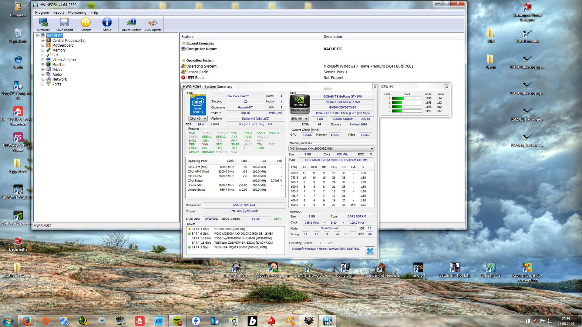

Hier ein Screenshot von dem HWinfo programm. Hab ich direkt gemacht als das Spiel anfing stark zu ruckeln. Konnte dieses mal ne halbe Stunde spielen.
was mir aufgefallen ist. Die CPU Clock (was auch immer das ist :) ) schwankt sehr stark.. das war als ich ins Spiel gegangen bin noch nicht der Fall!
Core 0,1 und teilweise 3 ist rot während Core 2 grün bleibt
Die MHz schwankt zwischen 1499 - 799 im Sekundentakt.. schaut für mich nicht normal aus! :eek:
Konnte leider nirgends eine Temperaturanzeige finden. Hoffe ihr könnt mit dem Bild was anfangen.

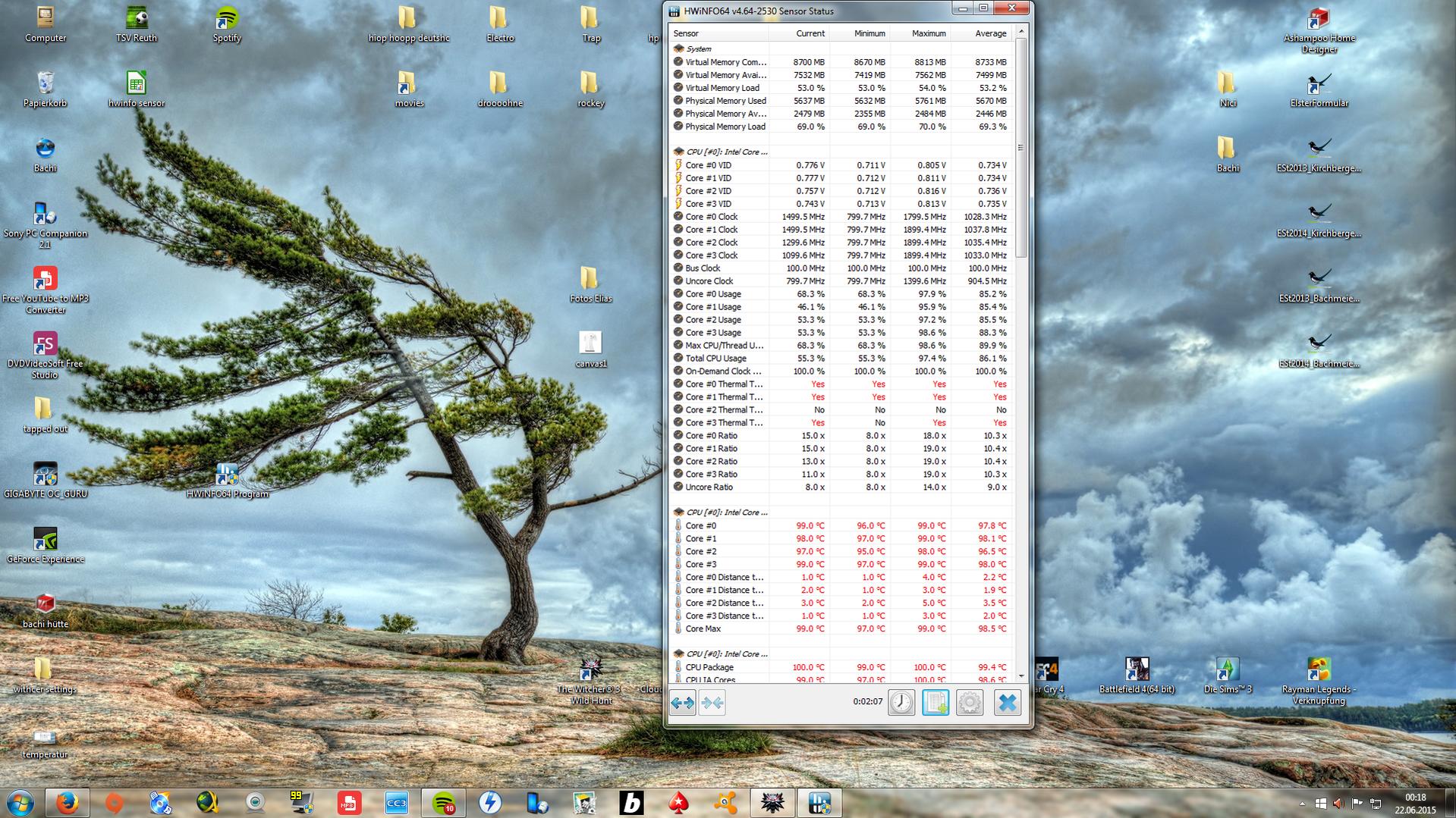

Musst beim Start sensors only den haken setzen.
Dann haste n übersichtliches Fenster mit min max average von der CPU über die Lüfter und Platten zur Grafik runter.
CPU Clock muss ja schwanken, je nachdem was der Rechner gerade zu tun hat.

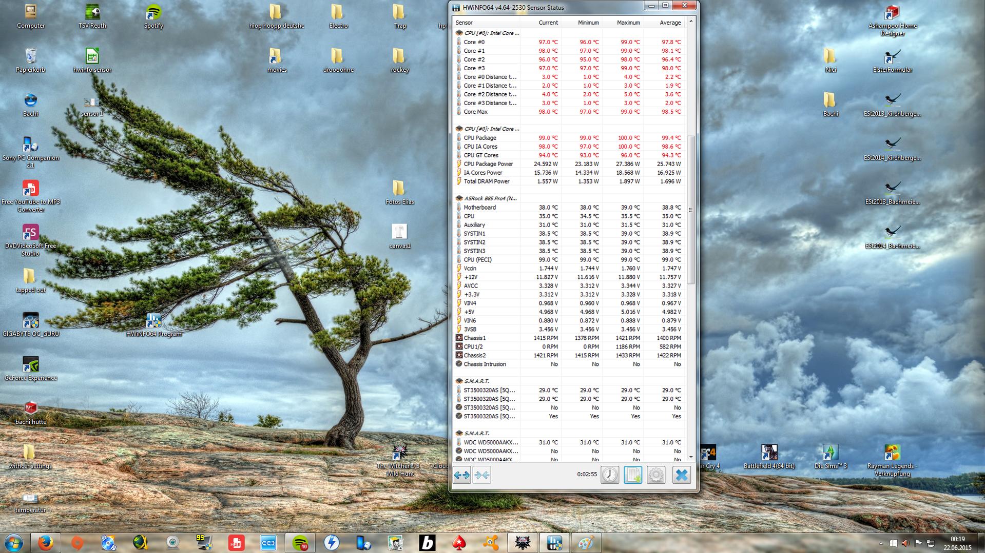

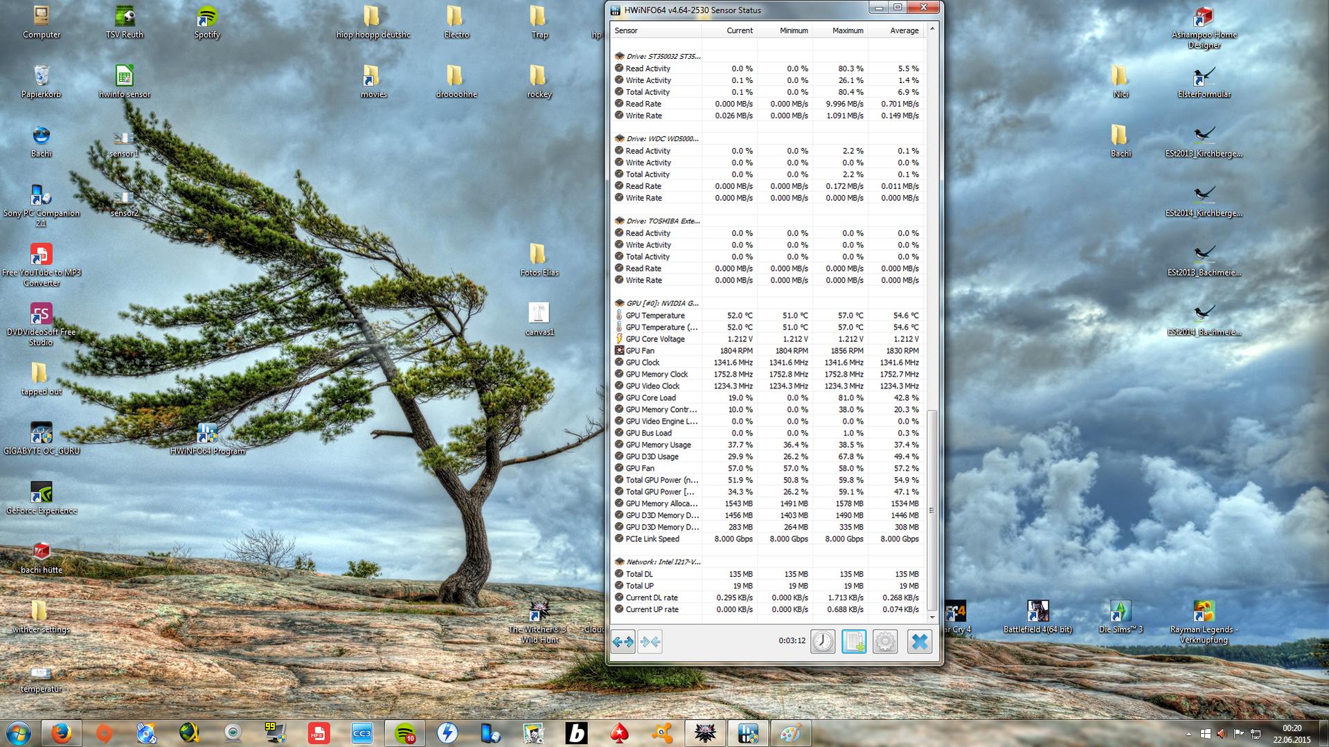

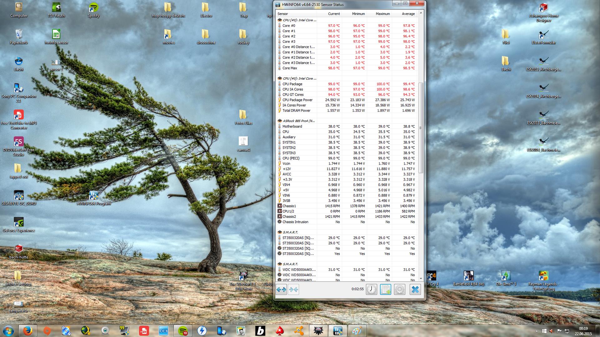

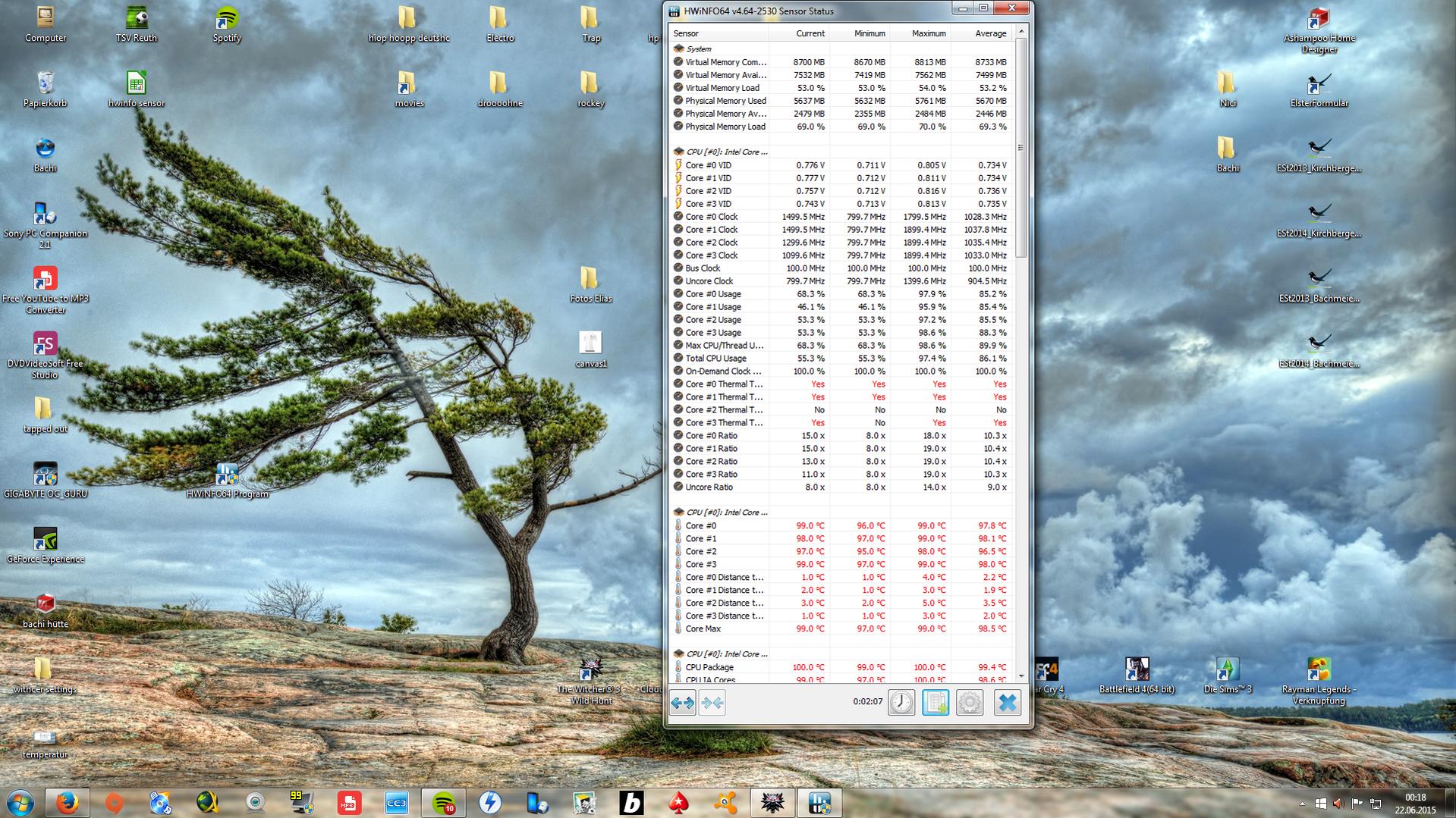

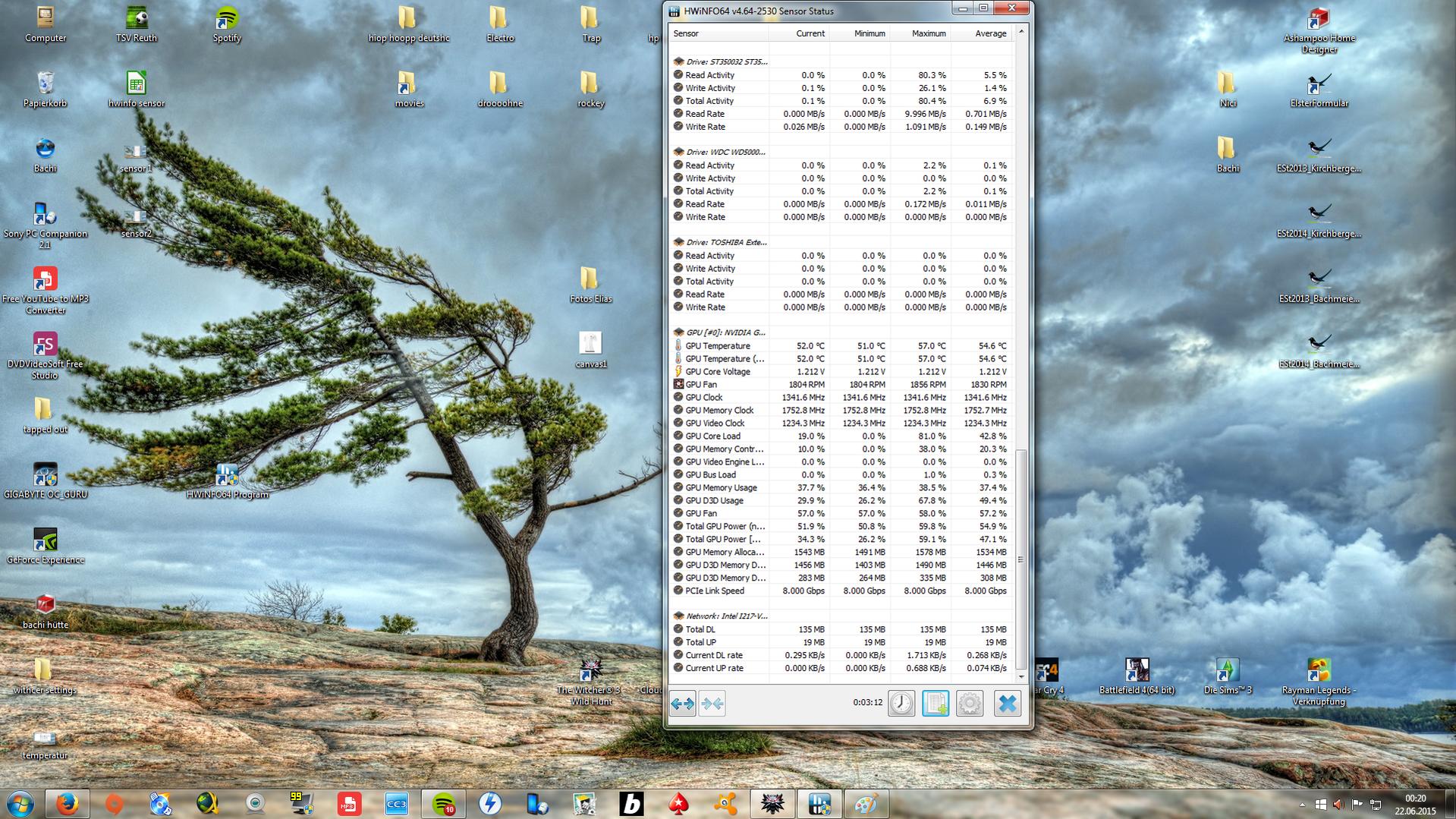

Hab jetzt den Haken gesetzt. Hier die Screenshots dazu
seh ich das richtig, hat meine Cpu 100 Grad????
Jo, bzw...Wärmeleitpaste zwischen CPU und Kühler haste schon drauf? )
Hauchdünn wie n Parmaschinken, Aufdruck auf der CPU darf ruhig durchscheinen.
Kühler mit Klammern kann nur richtig sitzen, bei einem verschraubten plan anziehen, bischen eindrehen und dann je nach dem ob 2 oder vier immer schön gegenseitig/über kreuz was weiter anziehen, handfest.
