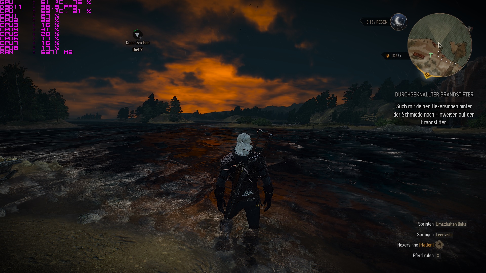

Jetzt zum Problem. Nachdem ich einige Settings etwas runtergeschraubt hatte (Schatten auf Mittel und Sichtweite auf Hoch) lief das Spiel im großen und ganzen flüssig mit 60 fps. Wenn ich mich jedoch einer Wasserfläche nähere und aufs Wasser hinausschaue, fällt die Framerate auf einmal auf bis zu 30 fps. Wie ihr auf dem angehängten Bild sehen könnt, ist dabei weder die Grafikkarte, noch der Prozessor auch nur annähernd voll ausgelastet, ebensowenig der Arbeitsspeicher.
Nachdem ich mal via GPU-Z verfolgt habe wie es mit dem Takt der Grafikkarte aussieht, hab ich festgestellt, dass sie trotz eines Maximaltaktes von 1040 Mhz nie höher als 940 Mhz taktet und immer wieder (mir schien es zeitlich mit den Framedrops zusammen zu fallen) auf 600 Mhz oder einen noch geringeren Wert runterzutakten.
Kann man irgendwie, zumindest zu Testzwecken, die Grafikkarte dazu "zwingen" auf 1040 Mhz zu takten oder habt ihr irgendeine Idee woran es liegen könnte? Bin wirklich ein wenig überfragt und hoffe ihr könnt mir helfen. :)

Mit MSI Afterburner sollte es möglich sein den Takt festzunageln. Anders könntest du aber erst mal schauen mit Process Lasso, wie sich das ganze verhält wenn du der Witcher3.exe mit Process Lasso nur 4 Kerne zuweist.
was passiert wenn du v-sync deaktivierst? PT der graka angehoben? evtl mal etwas genauer beobachten?
Die Grafikkarte reicht nicht mehr für 60fps, wegen vsync geht die fps Rate auf 30 runter und die Grafikkarte erkennt das und taktet runter, weil 640mhz für 30 fps reichen. Sobald wieder 60fps möglich sind, taktet sie erneut hoch. Das ist auch der Grund, warum sie nicht dauerhaft mit Maximaltakt läuft.
Mach vsync mal aus und beobachte dann das Verhalten.
Also ich habe bei The Witcher 3 alles auf Max und Hairworks/Vsync aus 1920*1080!War gerade mal an der selben Stelle wie du und habe dort 50frames gehabt! Würde dann auch mal schauen ob Vsync an ist !
Habe vsync jetzt mal deaktiviert und da bleibt die Performance bei 60 fps.
Zumindest laut MSI Afterburner sinkt die Framerate aber auch mit vsync nicht direkt auf 30 fps sondern bewegt sich da meistens im Bereich um 40 - 50 fps. Der Takt der Grafikkarte bewegt sich dann im Bereich zwischen 650 und 850 Mhz ca. Also scheint die Framerate ja im Verhältnis zum Takt der Grafikkarte zu sinken oder nicht?
