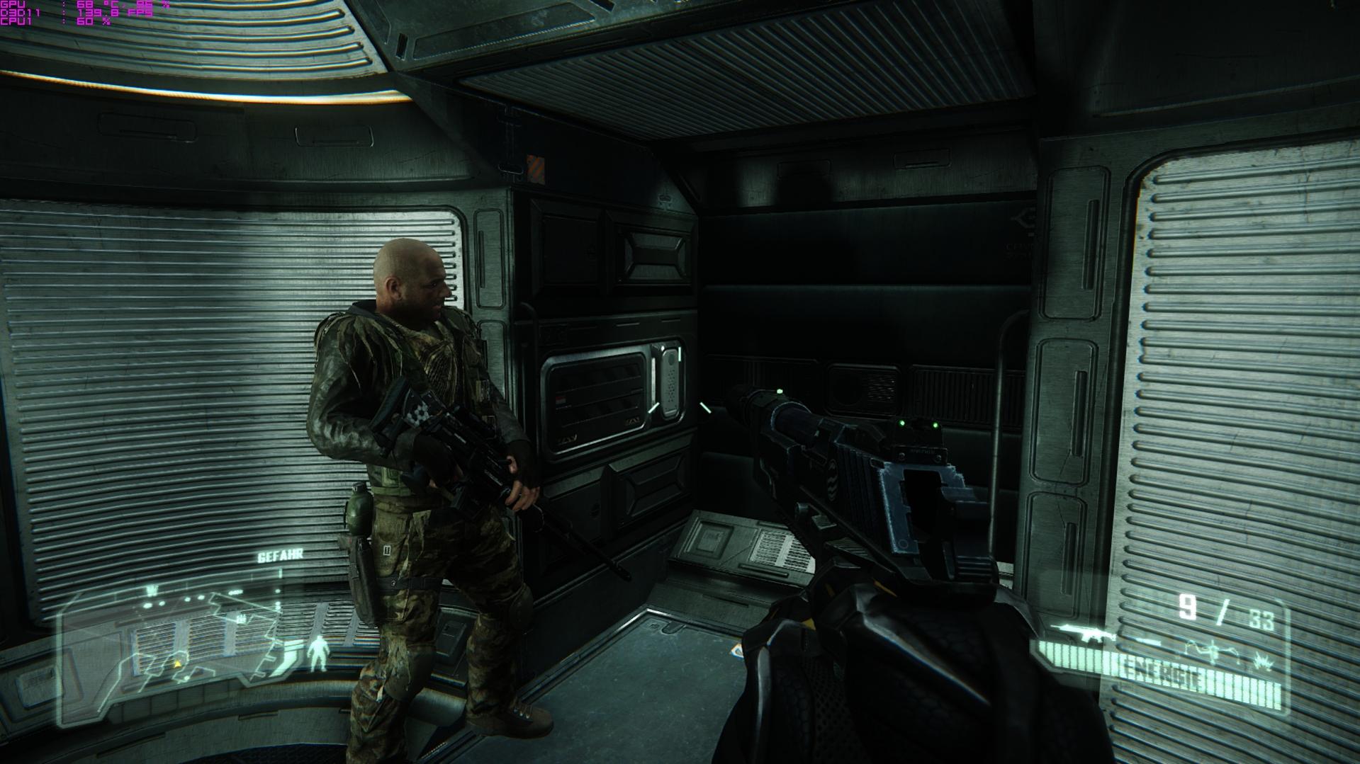

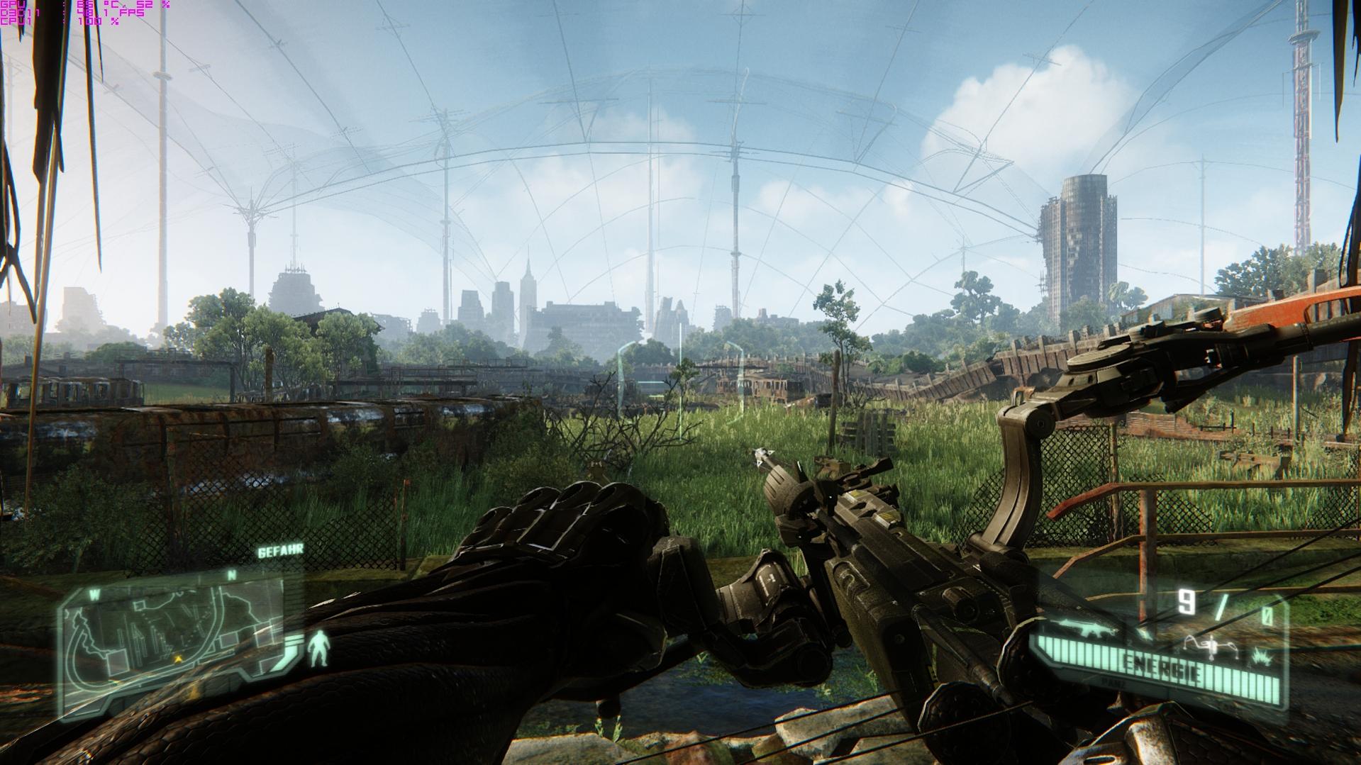

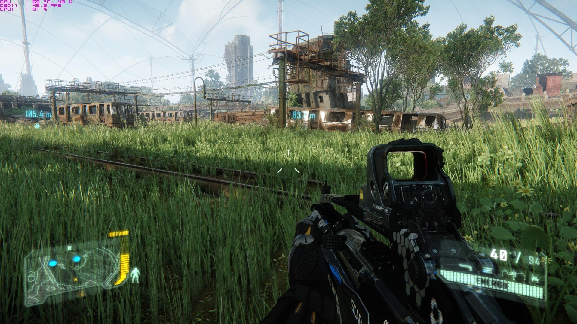

Ok also ich hab gerade mal ein bisschen an den Details rum gefummelt usw..jetzt läuft es einigermaßen....allerdings versth ich das Spiel trotzdem nicht :D Im "Anhang" hab ich mal ein paar Beispiele. Zb habe ich in einer Aufzug-szene wo ich eigentlich nicht viel machen kann 96% GPU Auslastung und immerhin 60% CPU mit 140 FPS (1. Bild) Dann wenn ich gerade ein großes Areal mit viel Gras, Sonnen Reflektion usw. habe bekomme ich eine CPU Auslastung von 100%, GPU allerdings hier nur 52% mit 50FPS (2;3 Bild)

Bei vielen Objekten (sprich weitläufige Außenareale) ist die CPU mehr gefordert. In deinem Beispiel: Deine CPU ist 100% Prozent Ausgelastet und kommt daher nicht hinterher die GPU mit Daten zu Füttern. Deswegen "dümpelt" in dem Moment deine Graka auch nur bei 52 % Prozent rum.
Und in kleinen Innenarealen hat die CPU nunmal nix weiter zu berechnen. Deswegen kann hier deine GPU Vollgas geben, da sie nunmal ausreichend von der CPU versorgt wird.
