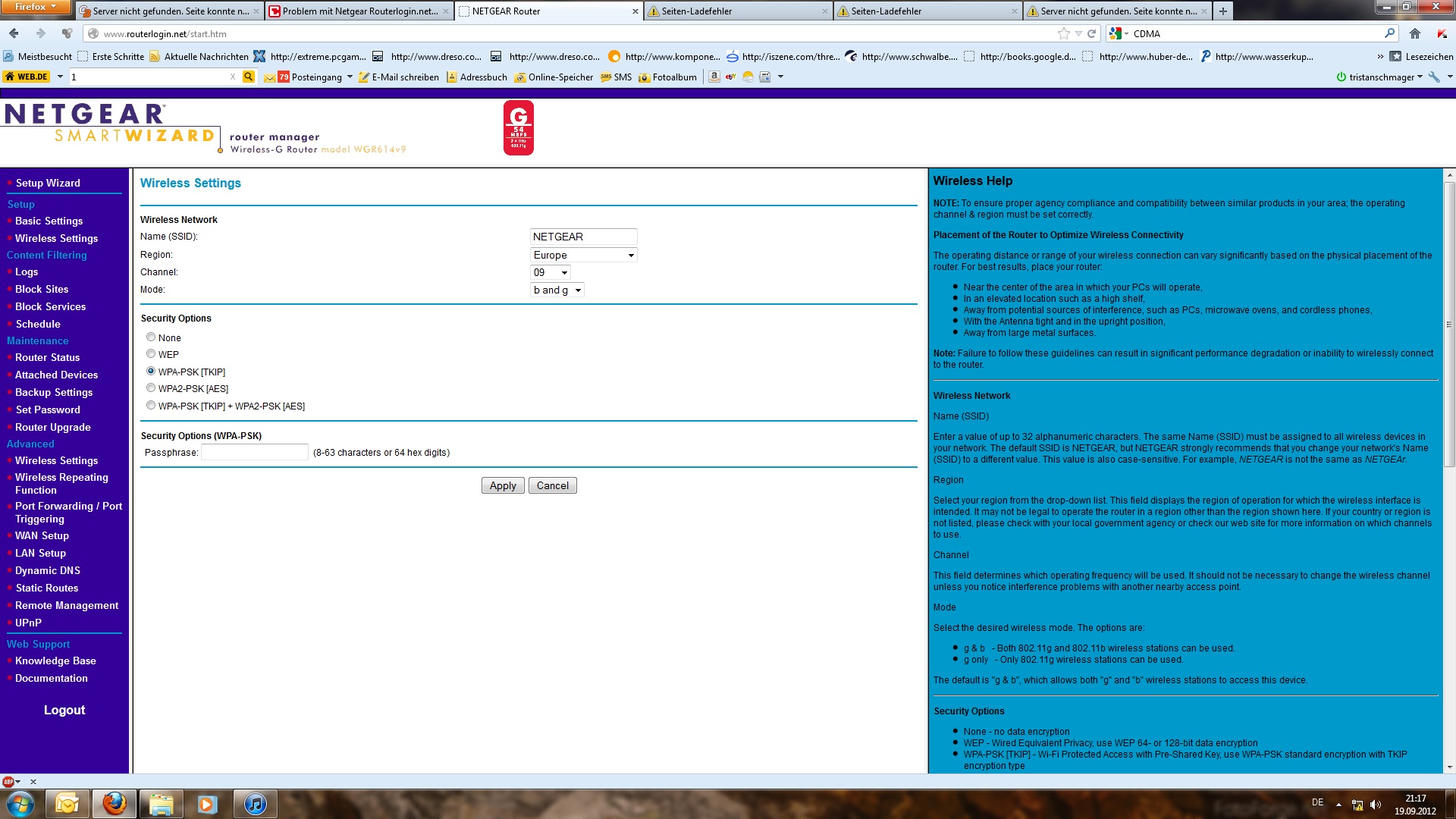

So bin jetzt im router drin. Hab jetzt mal auf kanal 9 geschaltet. Ma sehen obs funzt

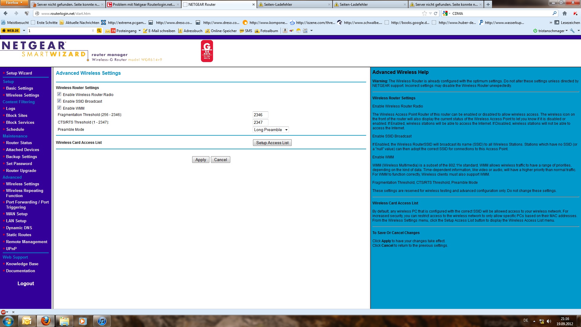

so habe mal paar screens gemacht von aus der einstellung. was sollte ich noch ändern, oder ist es gut so wie es ist?

Ich würde gleich auf Kanal 13 switchen, falls es dein Router kann.
Und in den Sicherheitsoptionen (auf Bild 2 von dir) die Verschlüsselung noch höher setzen. Also bei dir auf WPA-PSK[TKIP]+WPA2-PSK[AES], den letzten Punkt .
