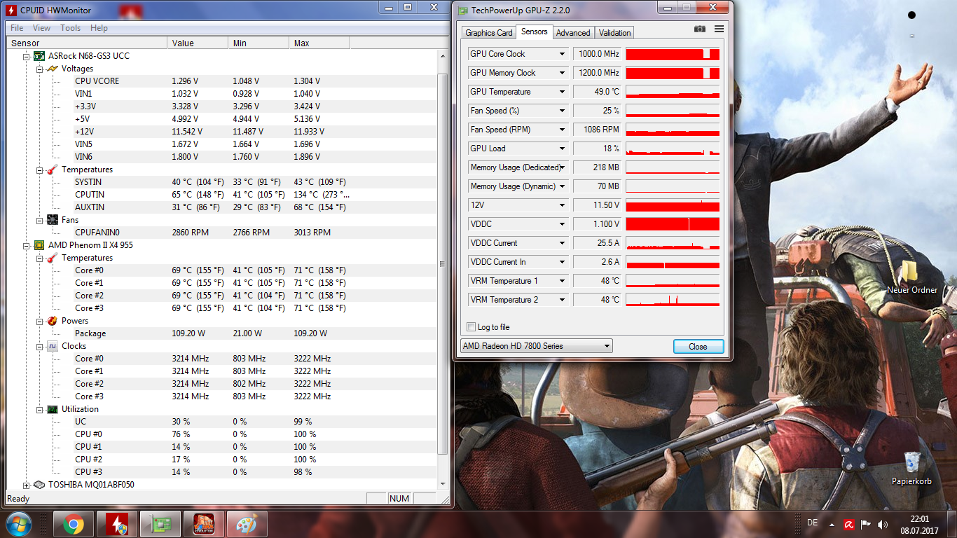

Lade Dir doch mal den Hwmonitor und GPU-Z (beide ohne Installation ausführbar) und lasse sie im Hintergrund offen während Du Worms spielst. Wenns ruckelt, Spiel beenden und Screenshot mit den 2 Tools drauf hier reinstellen - drauf achten dass man alle Werte, insbesondere Min- und Max Werte der CPU und GPU, erkennen kann.
So hier das Bild hoffe ist alles drauf :)

das Board kann den Prozessor nicht vertragen:
http://www.asrock.com/mb/NVIDIA/N68-GS3 UCC/index.asp?cat=Download#CPU
Die X4 955 CPU ist 125W TDP spezifiziert und das Board verträgt nur 95W TDP CPUs
Dann kannst wahrscheinlich noch froh sein das die Spannungswandler auf dem Board nicht schon Rauchzeichen gegeben haben, auf jeden Fall werden die überlastet, überhitzen dadurch und das Board throttelt dann bzw. macht eine Notabschaltung.

Und deine CPU wird wirklich sehr heiss mit den 71 Grad - zusätzlich zur der Tatsache mit dem Mainboard die FX-Star angegeben hat.
Da würde ich mir jetzt aber sehr genau überlegen überhaupt noch was in die Kiste zu investieren.
