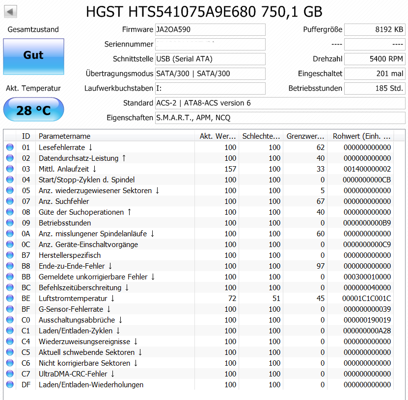

Ok, hier ein Screenshot von Crystal Disk Info. Die Platte ist leer.

Hi,
Das sind SATA/300 Platten mit 5400 RPM. Ok, etwas aelter also. Gepaart mit einem "billigen" USB2<->SATA erklaeren sich diese schlechten Schreibraten.
Wie heisst denn die Platte? Welche innen verbaut ist weiss ich.
BFF
Da ich nicht der Super-SMART-Experte bin, würde ich nochmal die Einschätzung von jemand abwarten, der sich damit besser auskennt, aber ohne Gewähr würde ich sagen:
die Werte "BB unkorrigierbare Fehler" und "BC Befehlszeitüberschreitung" sollten eigentlich 0 sein, sind hier aber beide ziemlich hoch (die Rohwerte in der letzten Spalte). Das sind unkorrigierbare Übertragungsfehler und Kommandoabbrüche durch Zeitüberschreitung. Das könnte also heißen, dass an der Übertragung etwas nicht in Ordnung ist, also entweder der USB Controller vom Gehäuse, oder das Kabel, oder die Platte bekommt vielleicht nicht genug Strom über den USB Port.
@BFF, wenn die Platte leer ist und 750 GB groß (also nicht extrem alt) dann sind 1 MB/s absolut zu wenig. 20 MB/s müssten da auf jeden Fall drin sein über USB 2.0, eher sogar 25-30 MB/s. Ich schätze die Platte könnte per SATA bestimmt mit 60-80 MB/s schreiben.
Das ist, laut Crystal Disk Info, eine HGST HTS541075A9E680. Die ist seit 2012 auf dem Markt. Also aelter ;)
Die Werte sind zwar nicht 0, aber auch nicht hoch, denn man muss diese wahrscheinlich WORD weise interpretieren und dann sind die Werte 3, 1, und 4. Eine so geringe Geschwindigkeit lässt sich damit also nicht erklären, ich würde die Platte mal mit einem Benchmark wie CrystalDiskMark benchen (seq. reicht) und wenn die Werte dort auch so mies sind, dann auch auf USB 1.1 tippen.
