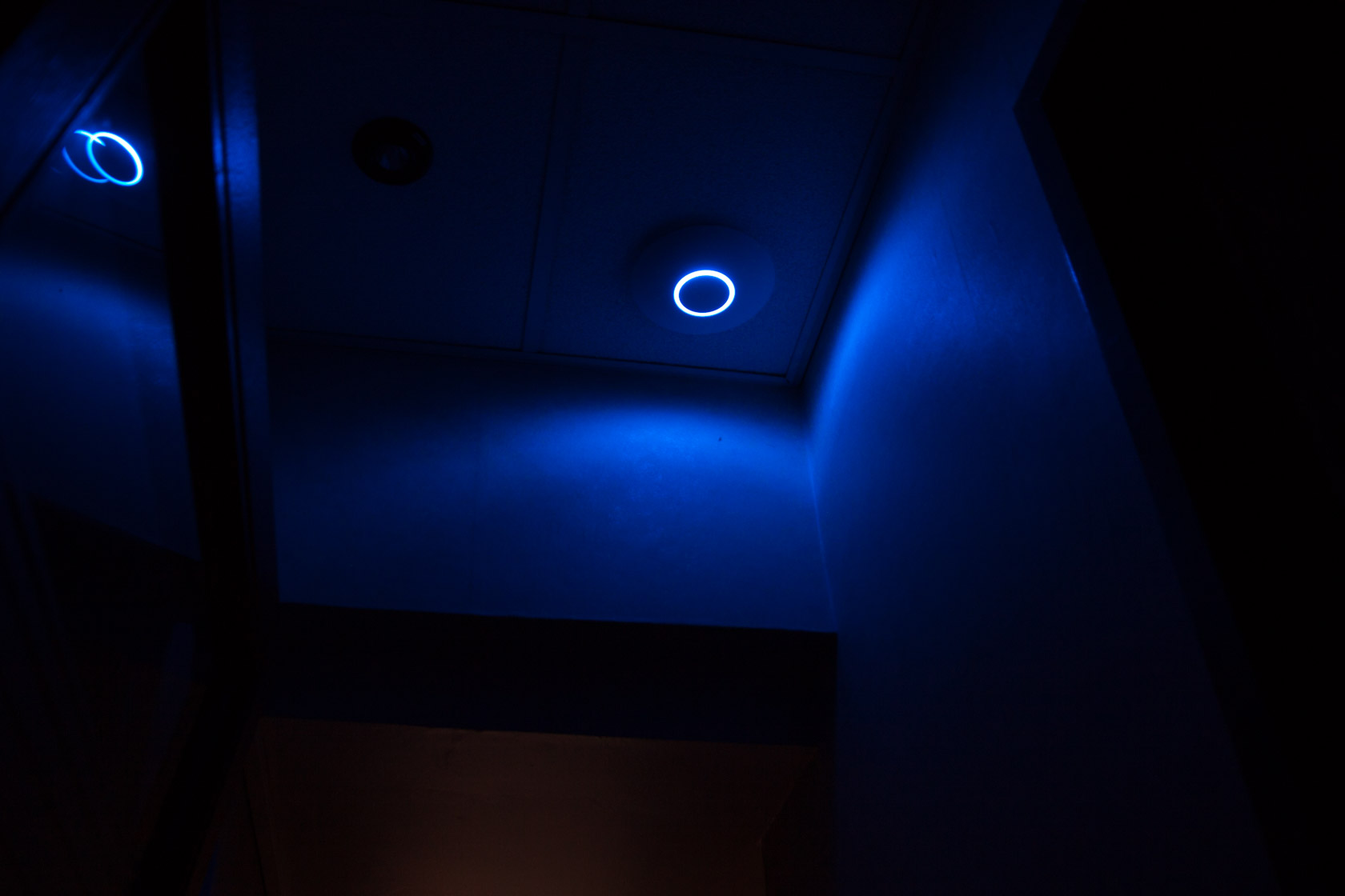

Nachtrag: So, nachdem ich am Montag meinen AP AC Pro und am Dienstag dann den US-8-60W bekommen hatte, habe ich mich gestern dran gemacht den einen oder anderen Kabelkanal mit einem weiteren LAN Kabel zu füttern. Nachdem ich dann die Lampe des AP begutachtet hatte, bin ich auf eine grandiose Idee gekommen. Ich setze den AP direkt unter die Decke auf dem kleinen Flur und habe ein "Nachtlicht" (siehe Anhang) :D
Die W-LAN Leistung ist ziemlich nett, ich kann quer durch das Haus gehen und sogar aus dem Haus raus, auf die Straße und habe (Luftlinie) dabei 25 Meter sowie sechs Wände überwunden. Das ist echt top! Nun muss ich nur noch eine sehr guten Ersatz für meinen Nachbarn suchen, denn so wie es aussieht ist der TP-Link TL-WN822N nicht so gut.
So viel erst einmal zu meinem ersten Fazit nach grob 24 Std.
