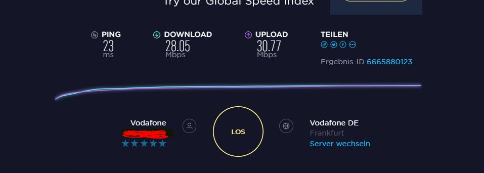

Wir haben seit neustem eine 100k Glasfaser Leitung, in der oberen Etage liegt die Box zum anschließen des lans, ich bin in der unteren, da ich aber kein Kabel habe was lang genug ist benutze ich den Devolo 500mbps Adapter. Ich habe ihn an einem einzelner Steckdose angeschlossen, desto trotz des ganzem komme ich nur auf 3~mbit.. 800kbit bis zu 3mbit ..
Ich bitte hier um Lösung da in meinem Umfeld keiner davon wirklich Ahnung hat und ich nicht weiter kommen.. das nervt wirklich wenn man dann nur mit den wenigen mbit downloadet..
grüße Nick.
wieso wurde die box in der oberen etage hergestellt wenn du das internet augenscheinlich in der unteren etage brauchst?
oder in beiden etagen?
dein screenshot zeigt 28/30mbit
dein text sagt 3mbit
wie nun?

das ding ist es ist ein Familien Haus und wir benutzen praktisch nur ein Internet, den test habe ich mit dem Adapter gemacht

ja habe ich versucht.. geht trodzdem nur bis zu 30mbits.. in einer anderen war es 10-15
